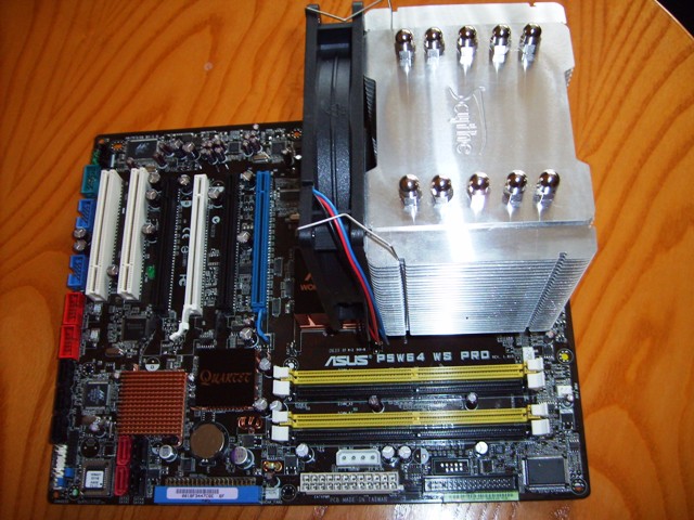

Der Infinity passt schon auf das Board (siehe Bild). Nur konnte ich ihn nur in eine Richtung montieren, da er sonst tatsächlich auf den Spulengehäusen hängt. Blutige Finger gehören anscheinend zur Montage des Kühlers dazu (Scythe sollte ein Pflaster beilegen :D ).

:D Das kann ich bestätigen, geblutet habe ich nach dem Einbau auch, die Idee mit dem Pflaster is klasse.
...dann bin ich ja nichtg der einzigste, dessen Board im Bereich des CPU Sockels durchgebogen ist.
Mir kommt es so vor, als ob die Bohrlöcher um den Mainbaordsockel zur Befestigung des Kühler ein paar Milimeter weiter auseinander sein müssten...
Thorsten
P.S. nach der Montage hatte ich keinen blutigen Finger...:D

Was mich allerdings stutzig macht ist, dass nach dem erfolgreichen einrasten aller 4 Pushpins das Board SEHR gebogen ist
Also bei mir ist das Board nicht gebogen.
Auch nicht leicht?
Bei mir ist das Board leicht gebogen...
Ist es eigentlich egal wie man den Kühler montiert?
Ich hatte zwei Möglichkeiten, einmal hätte ich Kontakt mit den Kondensatoren gehabt, bei der nun zweiten gewählten Möglichkeit habe ich keinen Kontakt zu den Kondensatoren nur minimal zu einem Spulengehäuse, was nicht schlimm sein sollte.
Thorsten

Ich habe die Kombi hier und hab mal testweise den Scyhte draufgesetzt und musste mit Erschrecken feststellen, das der Kühlblock, inden man die Halteklammern einrastet, mit einer Seite direkt auf ca. 9mm hohen Kondensatoren für die Stromversorgung aufsitzt.
Wenn ich den Festmache, weiss ich nicht, ob ich da noch genügen Luft drunter habe.

ich musste meinen Lüfter nun wie royal1904 unterhalb montieren, oberhalb wäre ich sonst nicht mehr an den achtpoligen eATX12V Stecker gekommen...

Ohne CPU hatte ich auch Kontakt zu den Kondensatoren, erst nach einsetzen der CPU habe ich minimal Platz zwischen CPU Kühler und Kondensatoren, ich bekomme ein Blatt Papier dazwischen, was ausreichen muss.:D

Hab den Infinity aufm P5B Deluxe sitzen und da kann keine deiner Beobachtungen teilen.
Hast du den Lüfter auch wie auf dem Bild von royal1904 installiert und hast du den Lüfter saugend oder blasend installiert?
Was hast du gemacht, damit der Lüfter nicht immer unter Volllast läuft, da der Stecker nur dreipolig ist und somit die Geschwindigkeit nicht optimiert wird?
Thorsten
Ja ich habe den Infinity genauso montiert. Sprich, wenn man ins Gehäuse guckt "Scythe" richtigrum zulesen ist. Somit hab ich unten einen S-Flex der ansaugt/auf den Infinity bläst und oben einen der vom Infinity wegbläst. Direkt darüber habe ich noch einen S-Flex, welcher aus dem Gehäuse bläst (Antec P180B). Ja ich habe 2 Lüfter auf dem Infinity montiert.

@laryhammer & @-Thorsten-
Hab ihn einem Review des Ninja Plus gelesen, dass die Montageprobleme und das durchgebogene Board von der Pushpin-Befestigung verursacht werden. Die Tester haben sich bitter über die Sparerei von Intel geäussert und monierten, dass Scythe mit dem Wechsel vom Ninja zum Ninja Plus auch Pushpins eingeführt hat.
Naja mit ner Backplatte wäre es wesentlich stabiler, aber probleme haate ich mit den Pushpin noch keine.

Allerdings is der so gross, das ich meinen oberen 92mm Lüfter ausbauen musste, da dieser sonst an den Heatpipes des Infinitys anstiess. :mad:
Und das in einem Chieftec Mesh BIG TOWER !
Jetzt bin ich auf der Suche nach einem 92x92x15mm Lüfter... :freak:
Hat mit dem Einbau alles soweit geklappt, der Lüfter passt auch auf die Kondensatoren, ist zwar nichtmehr sooo viel Platz dazwischen, aber es passt.
