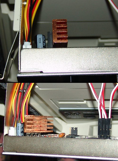

ich habe mir dank eures Berichtes den Scythe Kaze Master in schwarz für den 5,25"-Schacht geholt. Klasse Teil, das vorweg.
Ich habe auch den Tipp von spaceman4u mit den CU-Kühlkörpern vorweg schon ernst genommen und direkt die gleichen Kühlkörper von Thermaltake in Kupfer besorgt (war nicht einfach). Wie beschrieben von spaceman4u habe ich drei Kühlkörper miteinander verklebt und dann auf die Ausgangshalbleiter geklebt (wie auf den Fotos). Dies alles klappte auch wunderbar. Da die Kühlkörper im Betrieb auch ordentlich warm werden, ist wohl auch klar, dass die Weiterleitung der Wärme funktioniert, somit die Operation ein Erfolg war.

Ich habe alle vier Lüfter mit jeweils gleichen Geschwindigkeiten laufen lassen und die Temperatur mittels Sensor direkt am CU-Kühlkörper gemessen. Hier meine Testwerte:
Innentemperatur vom Tower: 25 Grad, Zimmertemperatur 20 Grad
- 2000 U/min => 40 Grad
- 1500 U/min => 55 Grad
- 1200 U/min => 60 Grad
- 1000 U/min => 61 Grad
- 800 U/min => 61 Grad
- 600 U/min => 62 Grad
Ich habe jede Drehzahl rund 15min laufen lassen und darauf geachtet, dass die Temperatur einigermassen konstant ist.
Ich finde die Temperaturen recht hoch. Was meint ihr? Wie sehen bei euch die Temperaturen aus?
Welche Temperaturen erreichen die Ausgangshalbleiter, wenn keine Kühlkörper drauf sind? *schwitz* :eek:

Nachtrag: Anbei ein Bild von den Kühlkörpern.

Ich werde ein Lüfter verbauen der über 5V darauf bläst.
Aber gut gemacht mit dem Kühlkörper
