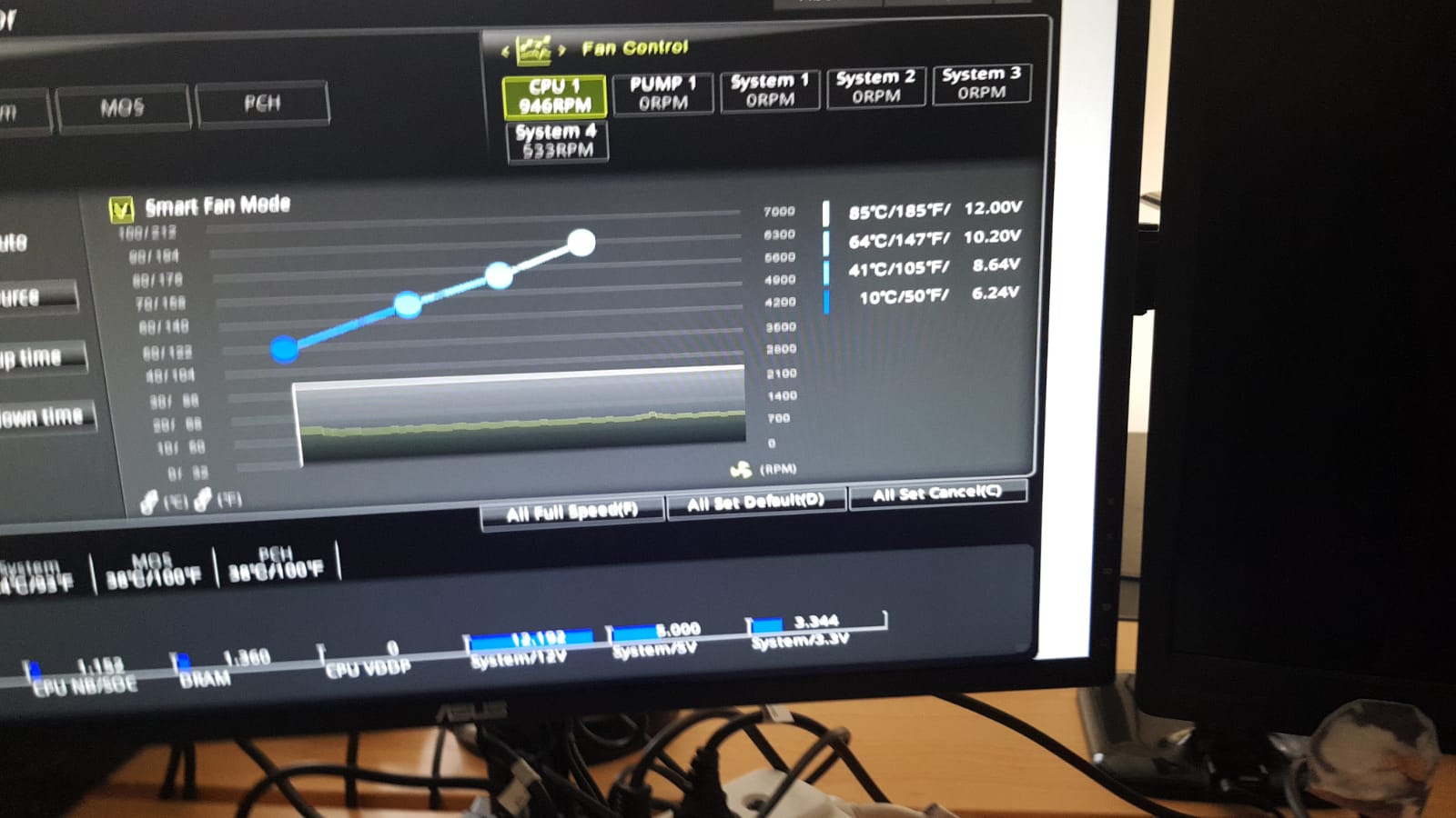

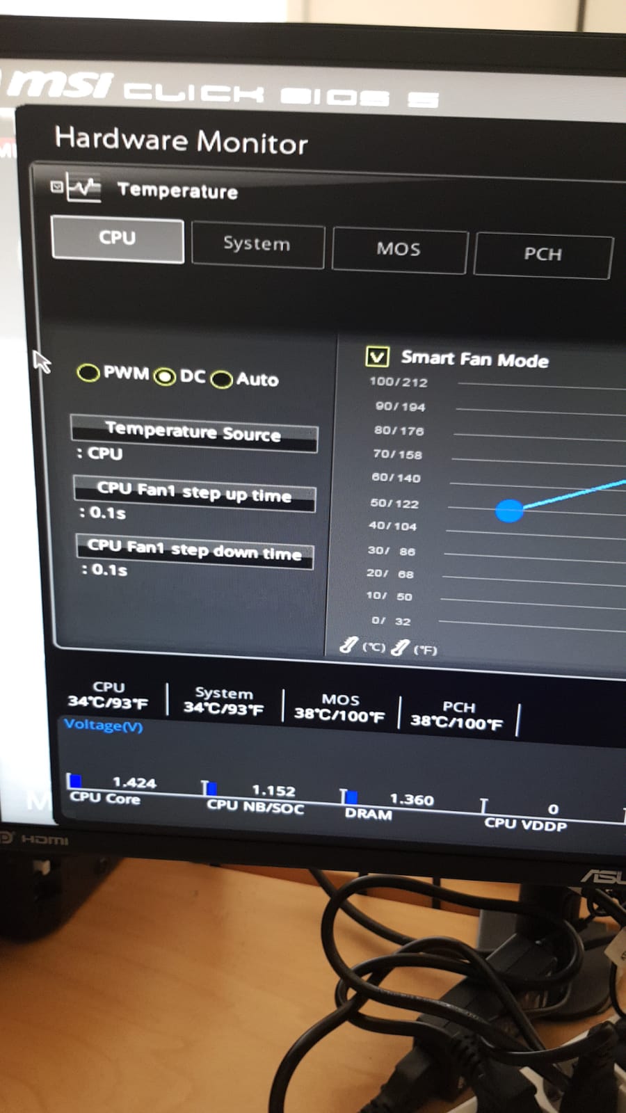

Ein weiteren Lüfter müsste ich mich erst organisieren. Ob man zw. PWM und Spannung wechseln kann, muss ich gleich nochmal im Bios nachschauen, bei den Software Lösungen sehe ich die Funktion jetzt nicht.
Edit: Bilder vom Bios zu PWM / DC angefügt. Also das ist jenes was ich im Bios sehe, großartig einzustellen scheint da aber nix zu sein, kann bissl die 4 Punkte in der Chart verschieben.

Warum hast du bei einem PWM Lüfter DC eingestellt? ;)
Das ist nicht eingestellt, sondern ich habe nur darauf geklickt, um @Deathangel008 ein Bild machen zu können. Die Einstellung aus dem Bild habe ich nicht übernommen.

Den Lüfter von DC auf PWM stellen, da dreht der viel langsamer und kann besser gesteuert werden. Der steht ja aktuell auf DC, also über die Spannung geregelt.
Nein, der ist auf PWM eingestellt. Ich habe nur mit den Bildern die Rückfrage von Deathangel008 beantworten wollen, daher zeige ich die Einstellungsmöglichkeiten unter DC. Der Lüfter ist auf PWM eingestellt.
