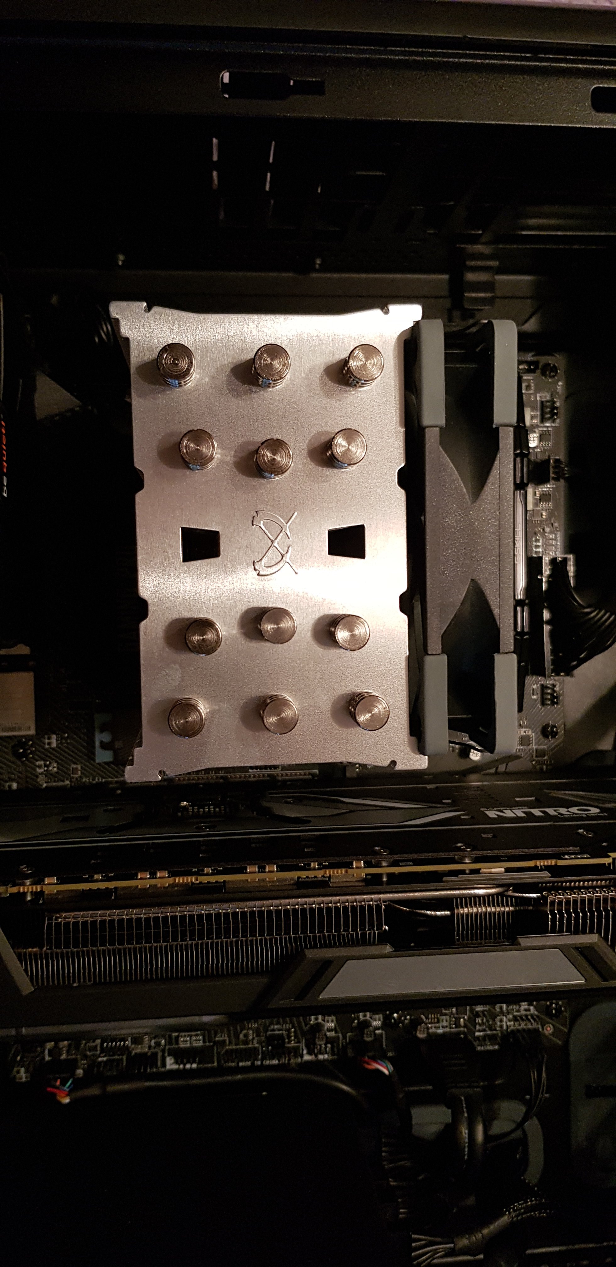

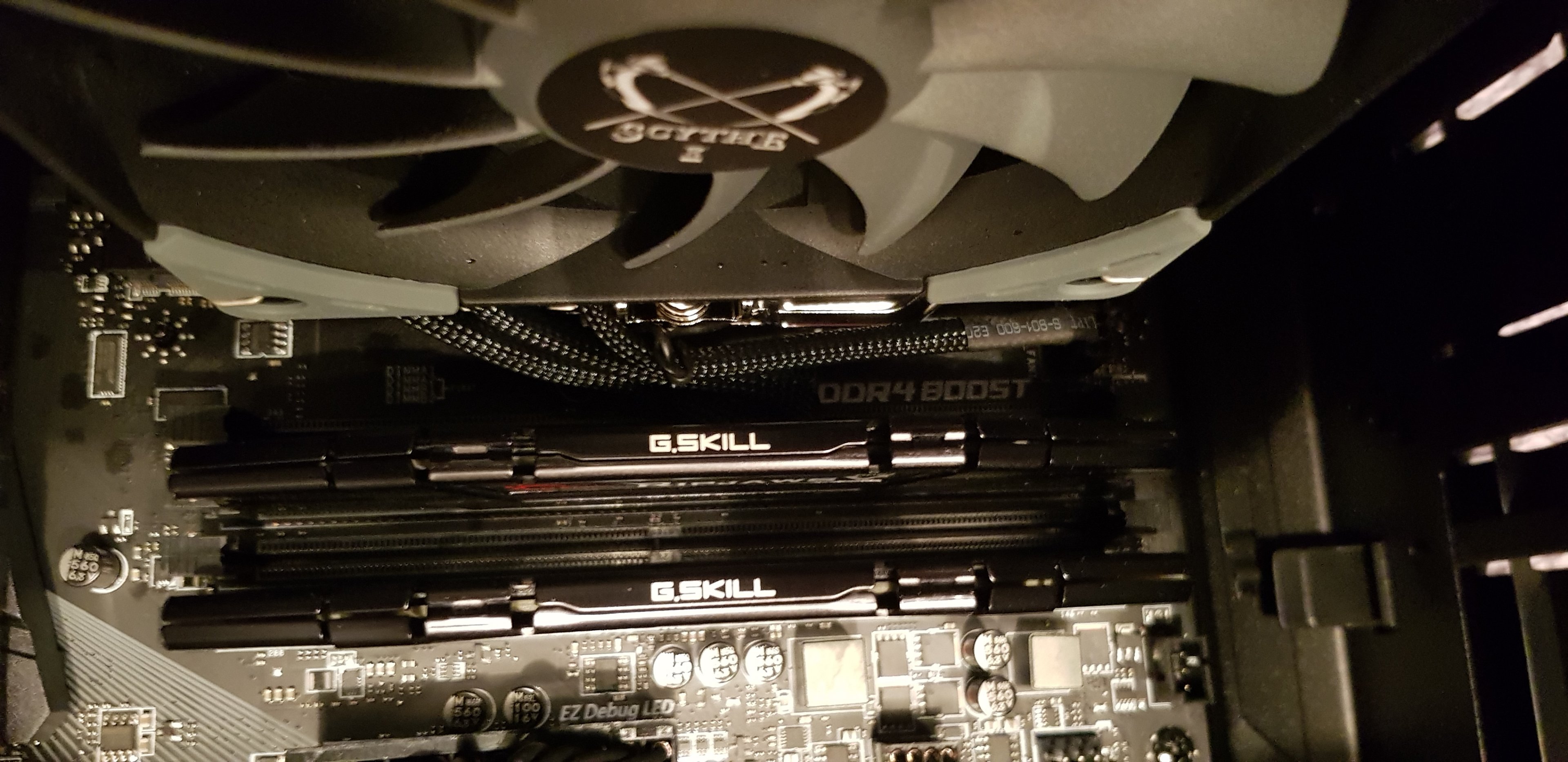

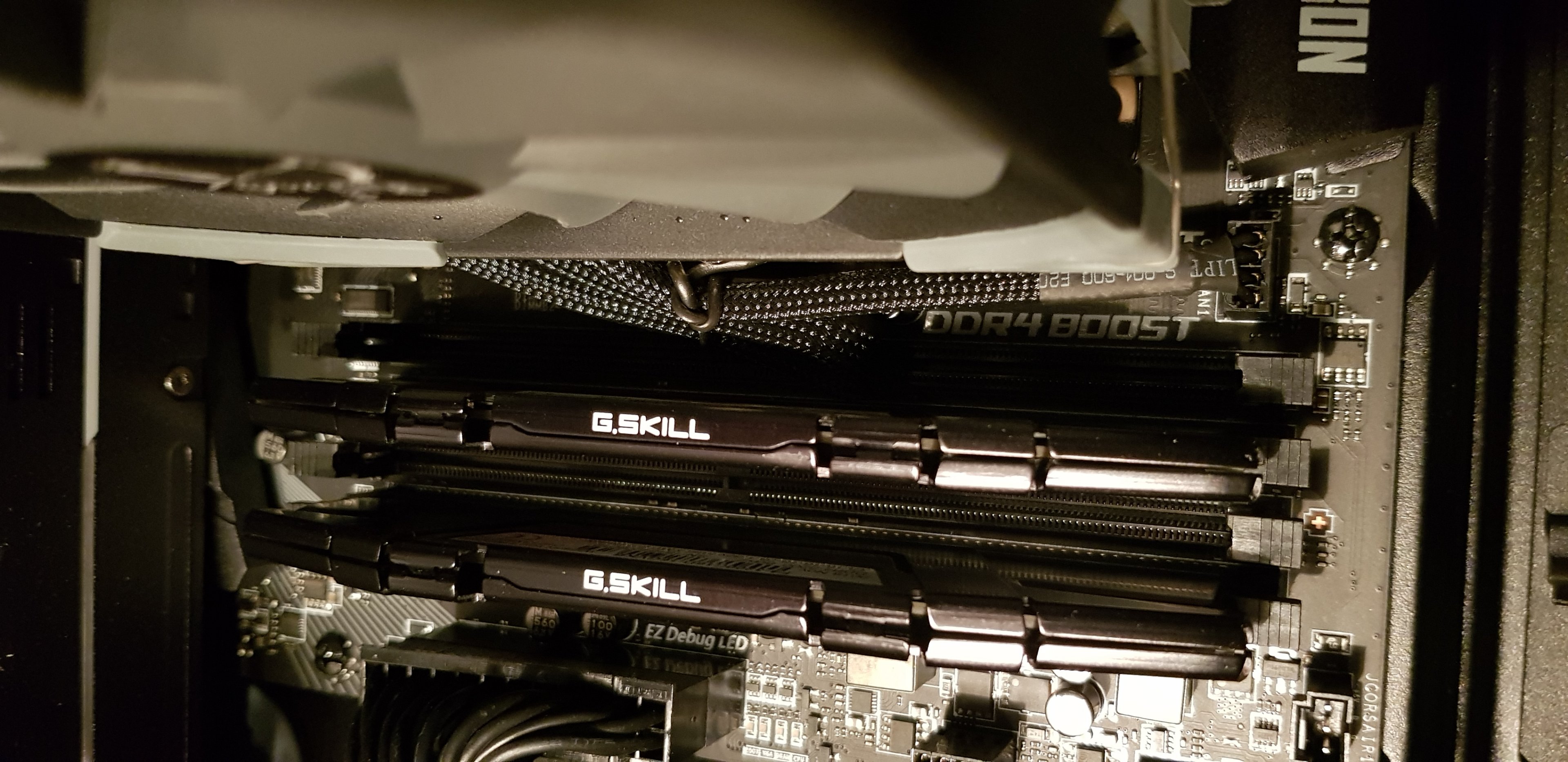

Ich werde mich bemühen, mich beim Thema Kühler / Lüfter zu verbessern. Da ich so pauschal deine Fragen kann nicht beantworten kann, habe ich jetzt kurzerhand das Teil aufgemacht und drei Fotos gemacht.
Für mich als Laie sieht das ganz ordentlich aus. Habe auch beim tasten nicht das Gefühl gehabt, dass irgendetwas wackelt.

War der Smart Fan Mode die ganze Zeit aktiviert oder auch nur für das Foto? Ansonsten kannst es ja vielleicht mal ohne den versuchen.
Leider sieht man nicht wie der Lüfter ans MB angeschlossen ist. Ist das Lüfterkabel noch mit einem Adapter/Drossel auf 7/5 Volt versehen. Hat das Lüfterkabel 3 oder 4 Adern. Hat der CPU Fan Port des MB 3 oder 4 Pins zum Anschluss für den Lüfter? CPU Fan sollte da aufgedruckt auf dem Board zu finden sein. Gehe das Anschlusskabel ab Lüfter zum MB hinterher. Ist am Lüfterkabelstecker evtl. noch ein Kabel vor dem MB das ähnlich wie eine wenn auch nicht benötige Verlängerung aussieht? Wenn ja ist dies meist eine sogenannte Drossel für 7/5 Volt Betrieb. Hier haben bessere Drosselkabel eine Beschriftung oder ein Teil das ein bisschen wie ein angeklebtes Fähnchen aussieht mit der entsprechenden Angabe drauf.
Hallo @Dark-Silent
Ok, ich dachte das erkennt man auf dem dritten Bild. Weil ich nur ein Kabel vom Lüfter sehe, dass rechts neben dem Lüfter am MB angeschlossen ist. Wenn ich das richtig sehe, hat das Kabel 4 Adern.
