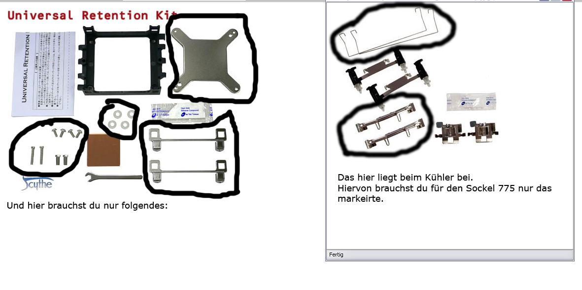

AW: Scythe Mugen mit Retention Kit (schnelle Hilfe)
Für welchen Sockel ist es denn? Anbei ein Foto vom Zubehör des Mugens(rechts) und der INhalt des Retention-Kit(links) . Also für den Sockel 775 brauchst du alles was ich markiert habe bzw. mit schwarz umrandet habe. Und ne Anleitung liegt doch dabei, oder? So schwer ist das wirklich nicht. Lies nochmal alles in ruhe bitte durch. Dann klappt das auch...
