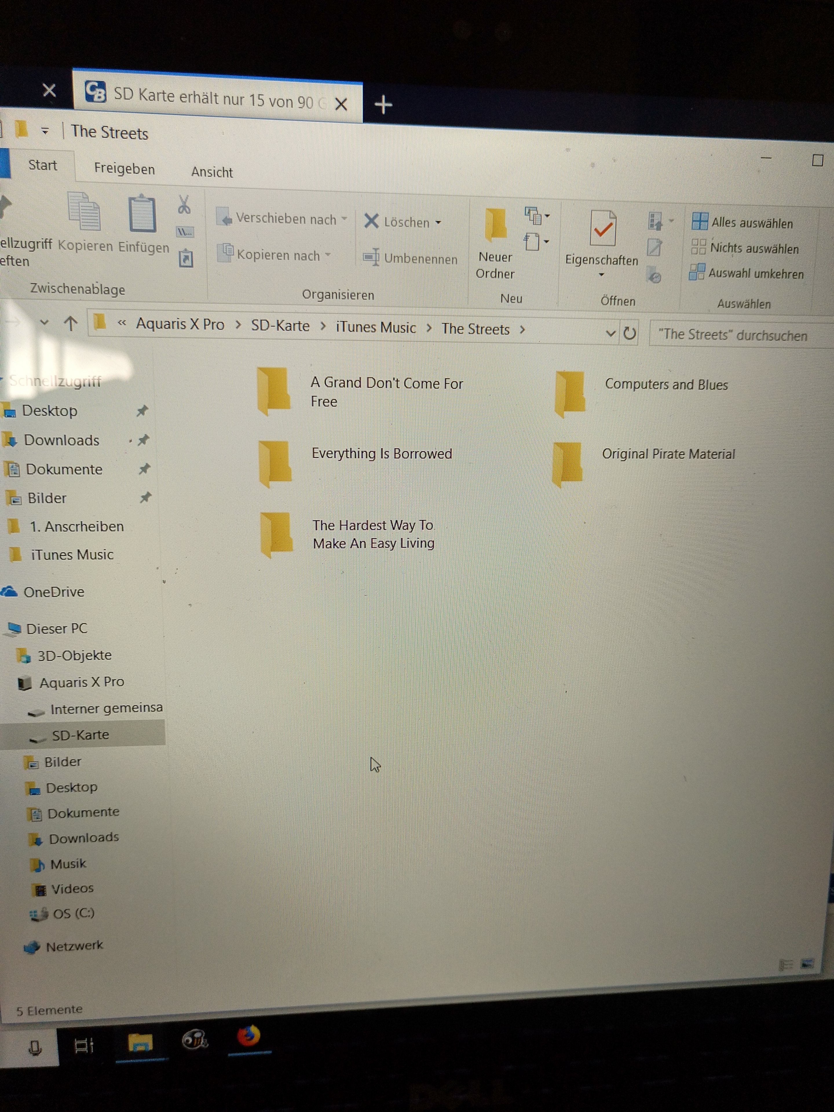

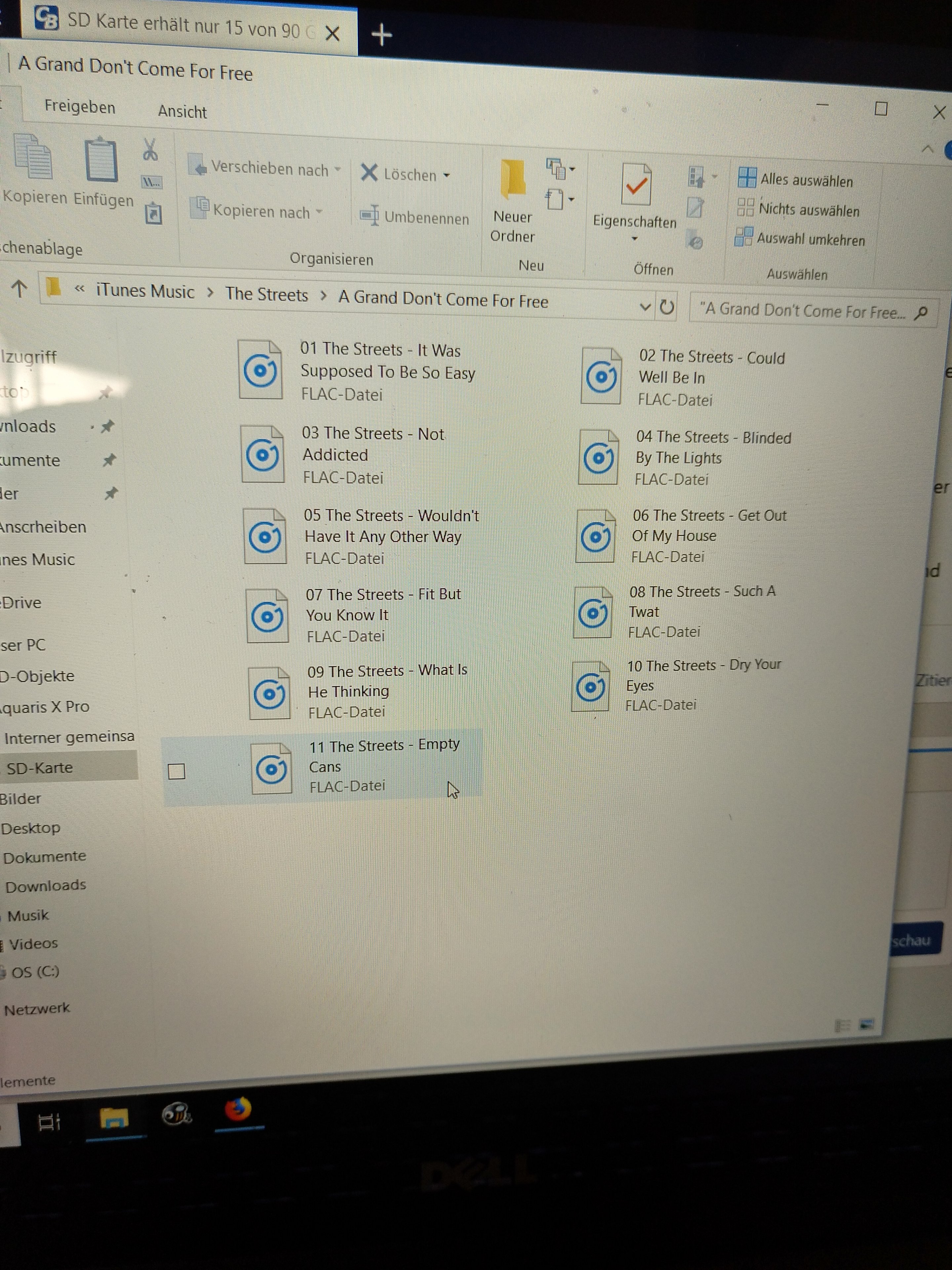

Ich habe die Karte mit Android formatiert und dnach mit dem SD Kartenleser in den Computer gestegt. Und 90,6 GB an Daten auf die die Karte gezogen.
Mein Pc hat mir angezeigt das die Karte mit 90,6GB an Daten beschrieben wurden. Danach bin ich auf Karte auswerfen und habe sie entfernt. Habe mein SMartphone ausgeschaltet und die Sd Karte eingelegt. Fahre mein Smartphone hoch und sehe... DAS! :mad::grr:

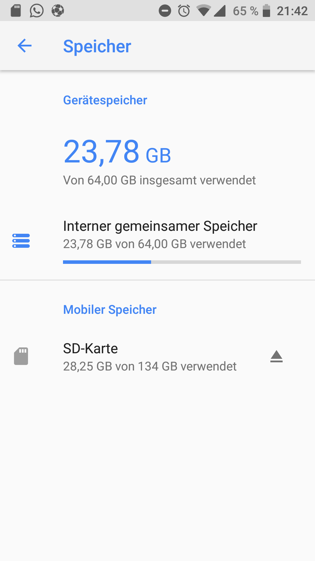

Wieso sind auf einmal nur 28,5 Gb belegt? und wieso werden nicht alle daten gelöscht? Was ist hier los... ich bin sprachlos...

Es sind also 28,25 GB Daten auf der Speicherkarte. Sind das alle Musikdateien von A bis Z? Zeigt der PC das auch so an?
Es kommt mir komisch vor, dass eine 128 GB Karte 134 GB groß sein soll. Kannst du diese Speicherkarte in einem anderen Handy testen oder hast du eine andere Karte?

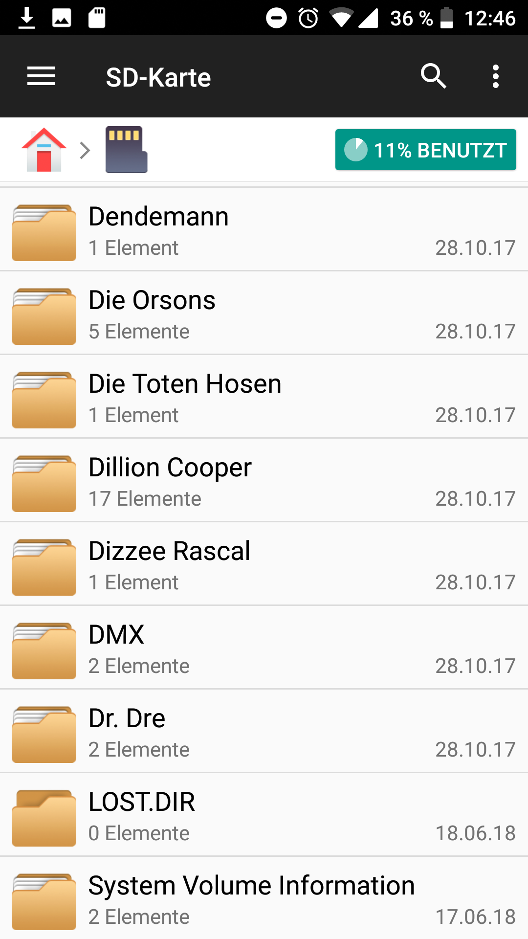

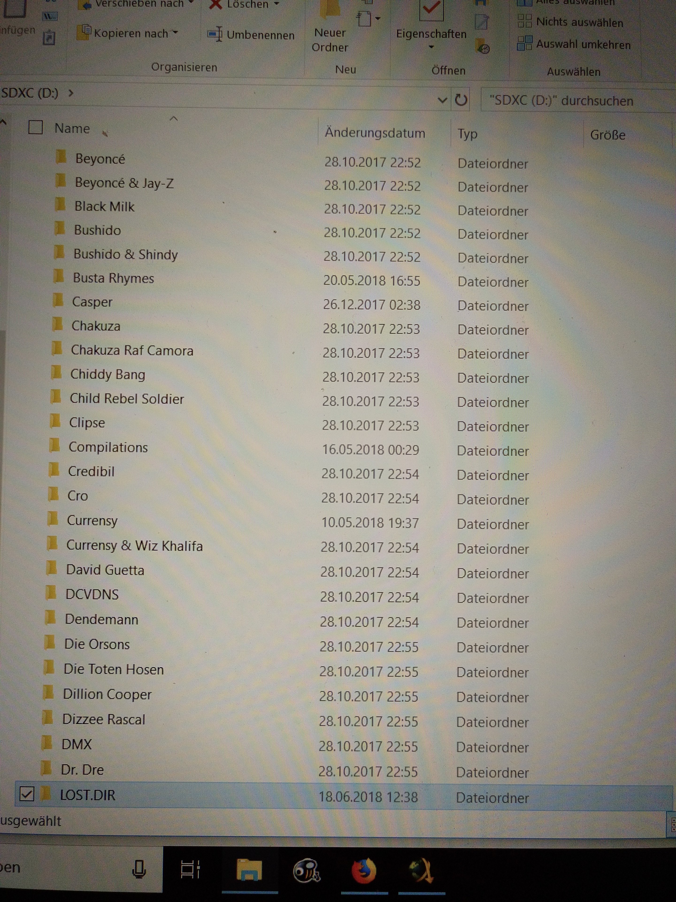

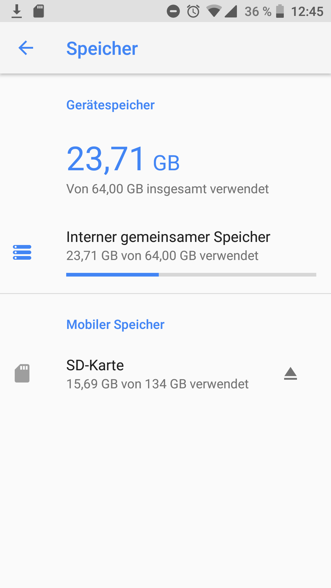

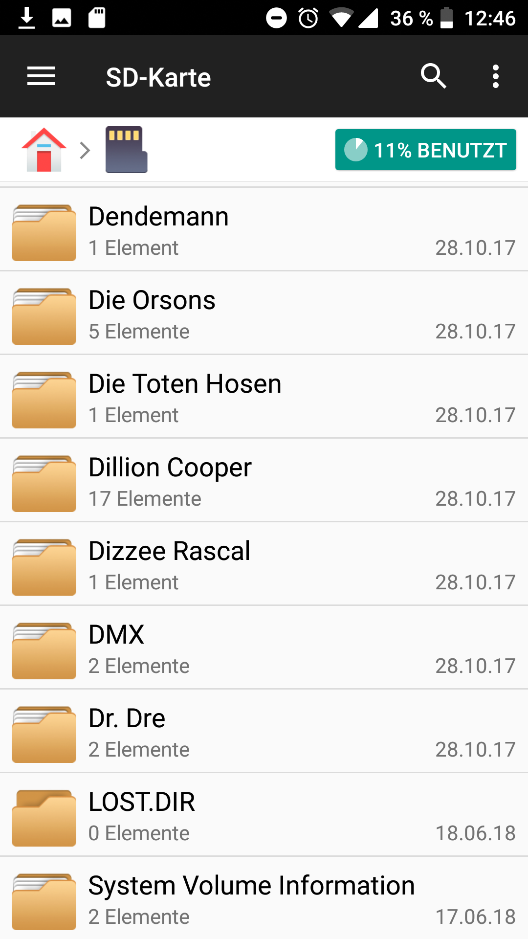

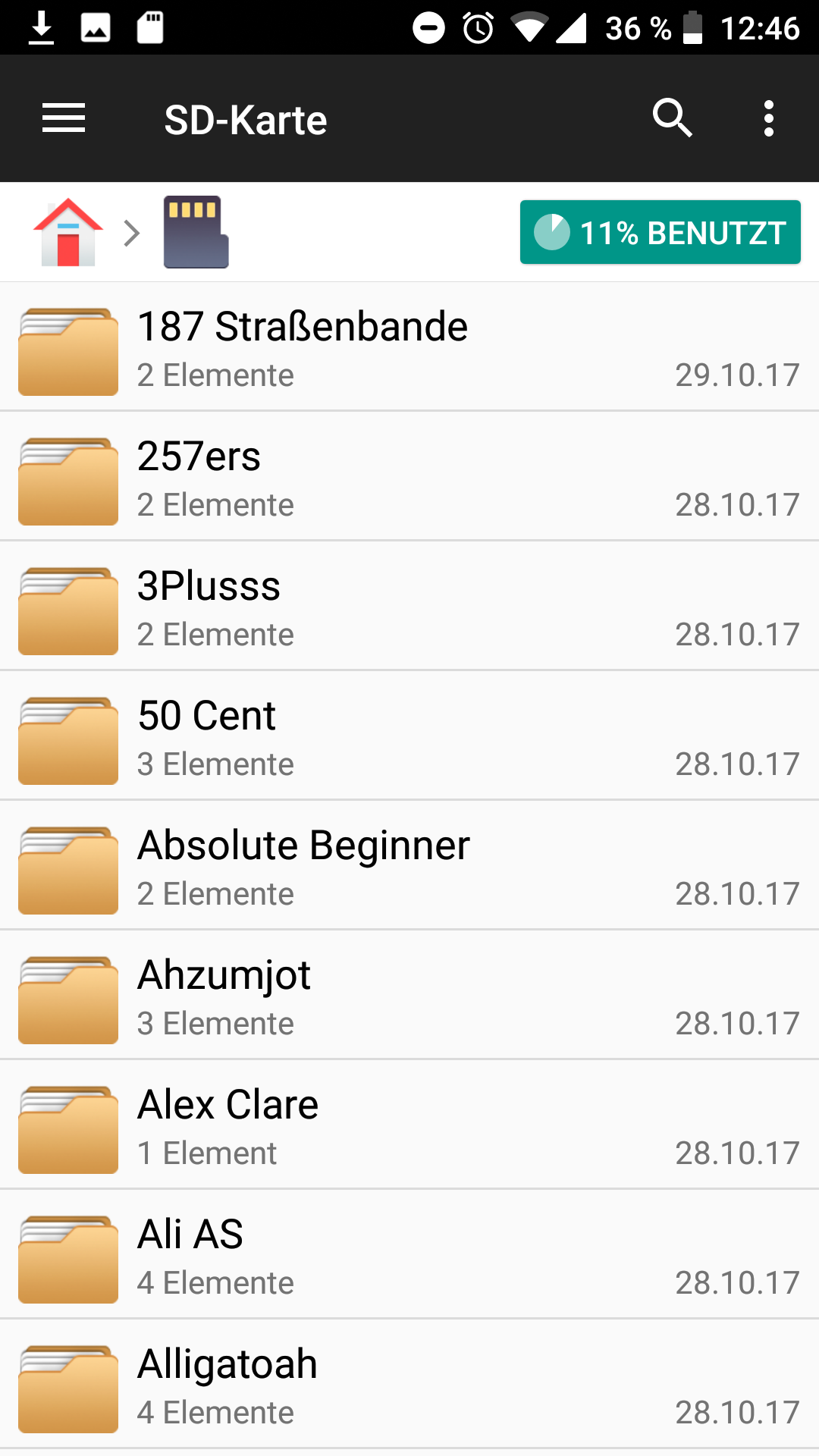

Nein nur A-D. Habe es gestern über Nacht nochmal probiert. Jetzt sind es wieder nur 15 GB. Und nur alle Künstler von A-D. Obwohl mein PC mir anzeigt das alles drauf ist kurz vorher....
Weiß jemand einen Rat? WÜrde es vllt helfen die daten per USB Kabel auf das Smartphone zu übertragen?
Oder besser den Laptop wechseln?
Hast Du die Karte mal in einem anderen Telefon probiert? Ggf. ist die Karte auch einfach defekt. Dann ab zurück zum Händler damit.

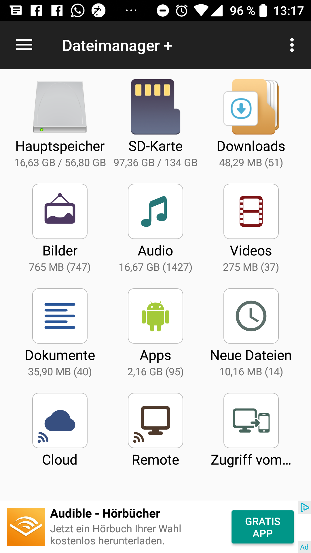

OK jetzt wird es noch etwas paradoxer... ALSO FOLGENDES:
Mein Smartphone zeigt mir nun eine volle SD-Karte an! 96 GB!
Per App Dateimanager von Flashlight + Clock werden auch 96 GB angezeigt. Wenn ich aber die einzelnen DAteiordner anwähle sind 90% leer...
Genauso verhält sich auch der POWERAMP-Player. Also die 90% Ordner, welche mir mein Dateimanager als leer deklariert werden auch hier nicht aufgelistet und meine Auswahl an Musik ist daher äußert begrenzt...

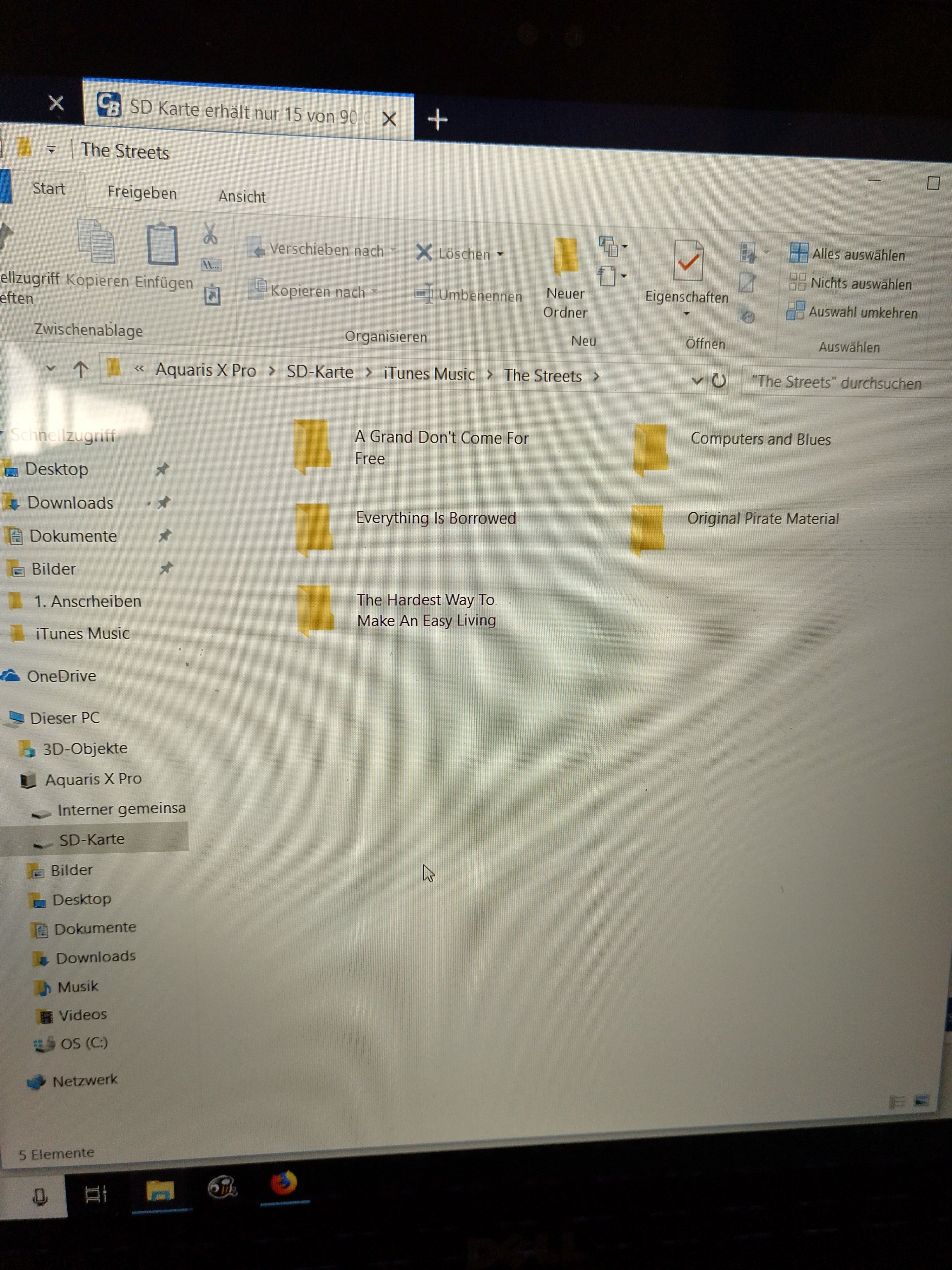

Schließe ich mein Smartphone per USB mit meinem Laptop kurz,so erkennt er die Speicherkarte mit 96 Gb Daten. ALLE ORDNER UND ALLE MUSIKSTÜCKE BEFINDEN SICH BEI WINDOWS AUF DER SD KARTE UND SIND AUSWÄHLBAR!
