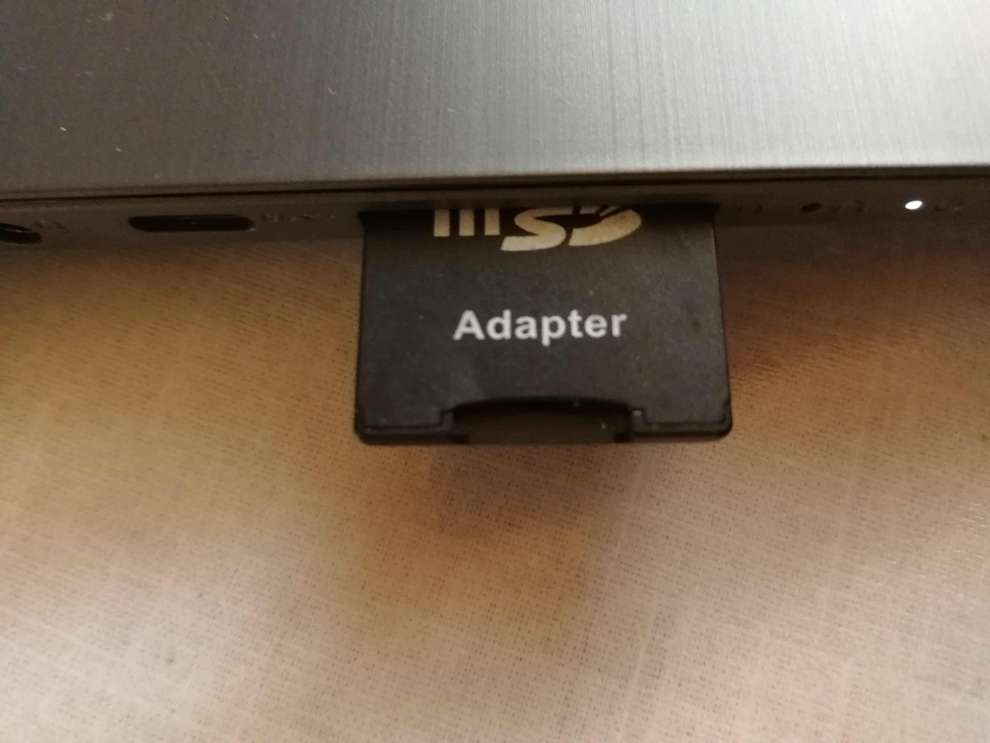

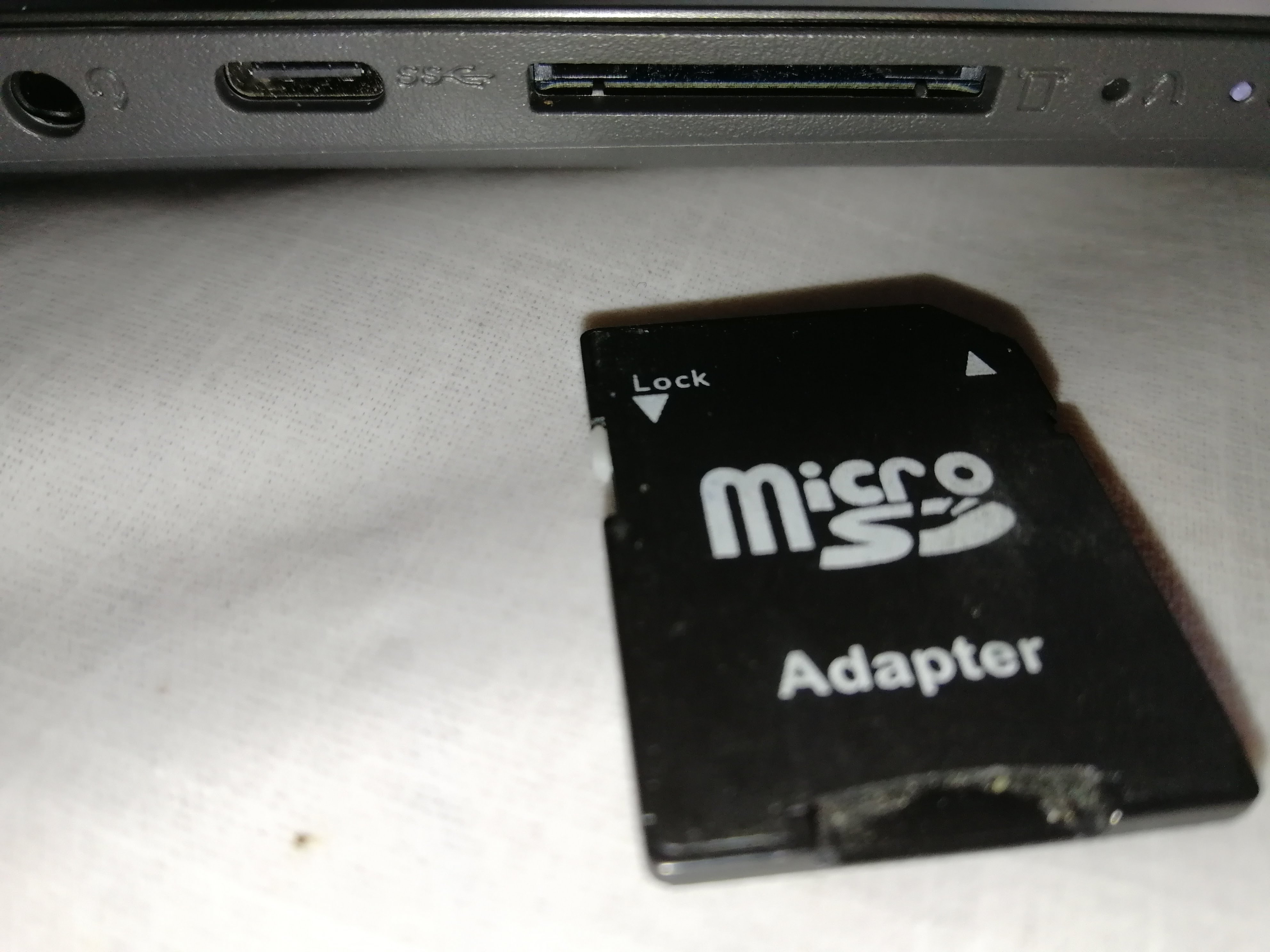

bei neuen Laptops werden ja seit geraumer Zeit keine SD-Karten-Adapter/Dummys hinzugefügt... obwohl ich aktuell keine micro SD oder SD Karte benötige, wollte ich einfach nur als Platzhalter einen Adapter einführen... aber er ging nur bis zur Hälfte hinein, siehe Bilder.
Frage: Ist der sehr sehr alte Adapter kaputt (sieht eigentlich noch gut aus)? Ist das absichtlich so gewollt und kein Fehler? Oder stimmt tatsächlich etwas nicht mit meinem Laptop?
EDIT: ich habe natürlich versucht mit "Lock" hoch und runter, ob es funktioniert

Welchen Laptop hast Du denn?
Federt die Karte beim Einschieben im Laptop, oder lässt sich Die Karte nur hart auf Anschlag einführen?
Wenn Sie vollständig eingeführt werden soll, muss da eine Art Feder-Fixierung sein, sonst bekommst Du sie ja nicht mehr raus.
Was sagt denn die Bedienungsanleitung dazu?
Die Beschreibt den SD-Slot doch sicherlich.
wer sagt das der Laptophersteller es will das diese Adapterkarte im Gehäuse verschwindet und dann nicht wieder raus kommt.?
Könntest ja einfach testen Micro SD Karte rein sieht man einen Datenträger. ... dann steckt sie ja passend.
Ist doch bei vielen Laptops so, das die SD Karten nur noch bis zur hälfte in den Schacht passen.
Ist doch nichts ungewöhnliches. Für dein Vorhaben ist das natürlich dann nicht geeignet.
Der Adapter sieht mir irgendwie komisch aus. Das Ende , das raus schaut nach dem Einschieben, sieht erhöht aus.
Noch einen anderen Adapter da zum Testen?
Ist wie bei den MacBooks, es gibt teilweise gesonderte Plastikadapter, welche diese Slots vollständig bedecken können, evtl tuts aber auch ein Staubschutzadapter für SD-Slots?
Es gibt aber auch spezielle SD Karten, die kürzer sind als die normalen. Damit kann man seinen Speicherplatz erweitern ohne das die Karte aus dem Notebook herausragt.

Naja... ich kannte es von einem uralten Laptop so, dass man quasi einen Federmechanismus innen hatte... wenn man kurz reingedrückt hat, dann kam die SD Karte automatisch raus
Ich stand mal vor dem selben Problem. Bei meinem MSI U115 wollte ich permanent eine SD-Karte als Datenspeicher drin haben, damit meine Festplatte nicht mehr anspringt.
Ich habe dann mal eine 8 GB SD-Karte abgeschnitten. Leider war der Spiecherchip bis zum Ende geführt, sodass ich sie dadruch zerstört habe. Ich hatte vorher in Foren gelesen, dass einige allerdings erfolgreich waren, da einige SD-Karten nur halb gefüllt sind. Einen Micro-SD-Adapter wirst du zwar nicht zerschnippeln können, allerdings kannst du auch eine SD-Karte kaufen und dein Glück versuchen.

Es federt nicht. Nein. Es geht das erste Viertel gut rein und das nächste Viertel schwerer und danach ist ein Widerstand...
An die Bedienungsanleitung habe ich überhaupt gar nicht gedacht ^^ Guter Tipp. Leider nur folgendes geschrieben:
Speicherkarten verwenden (nicht beinhaltet)
Ihr Computer unterstützt die folgenden Speicherkartentypen:
• Secure Digital (SD)-Karte
• Secure Digital High Capacity (SDHC)-Karte
• SD eXtended Capacity (SDXC)-Karte
• MultiMediaCard (MMC)
Einlegen einer Speicherkarte
Schieben Sie die Speicherkarte ein, bis sie den Boden des Einschubfachs
berührt.
Entnehmen einer Speicherkarte
Ziehen Sie die Speicherkarte vorsichtig aus dem SpeicherkartenEinschubfach
heraus.
Hinweise:
• Führen Sie jeweils nur eine Karte in das Einschubfach ein.
• SDIO-Geräte (z. B. SDIO Bluetooth usw.) werden von diesem Kartenleser nicht
unterstützt.
Hinweis: Vor dem Entfernen der Speicherkarte deaktivieren Sie diese mittels der WindowsFunktion
„Hardware sicher entfernen und Medium auswerfen“, um eine
Beschädigung der Daten zu vermeiden.
das gehört so ... Federmechanische Auswürfe sind "teuer" und da heut überall mit Rotstift kalkuliert wird einfach wegrationalisiert ... braucht man ja nicht Funktion ist auch so gegeben!
Ich denke mal, dass man mit so einem "halben" Einschub ohne Federmechanismus einfach auch ordentlich Platz sparen kann.
Es soll ja alles immer dünner und kleiner werden...
