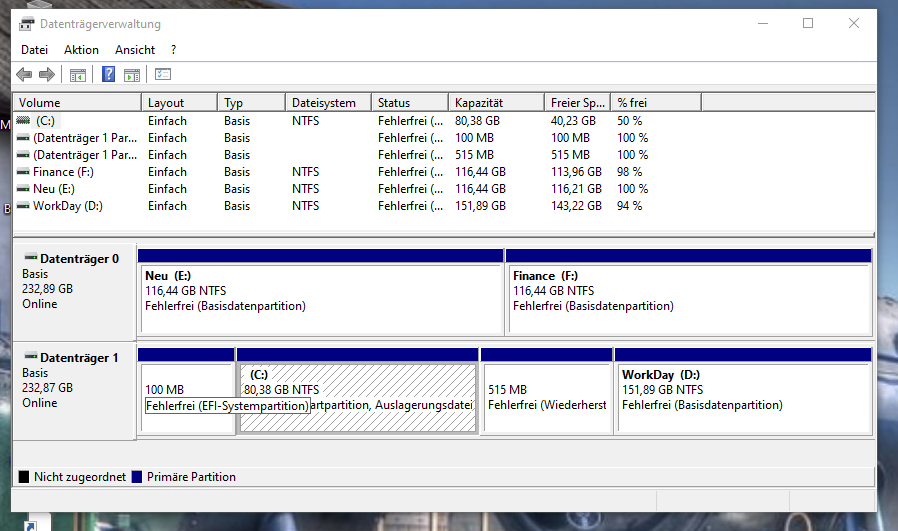

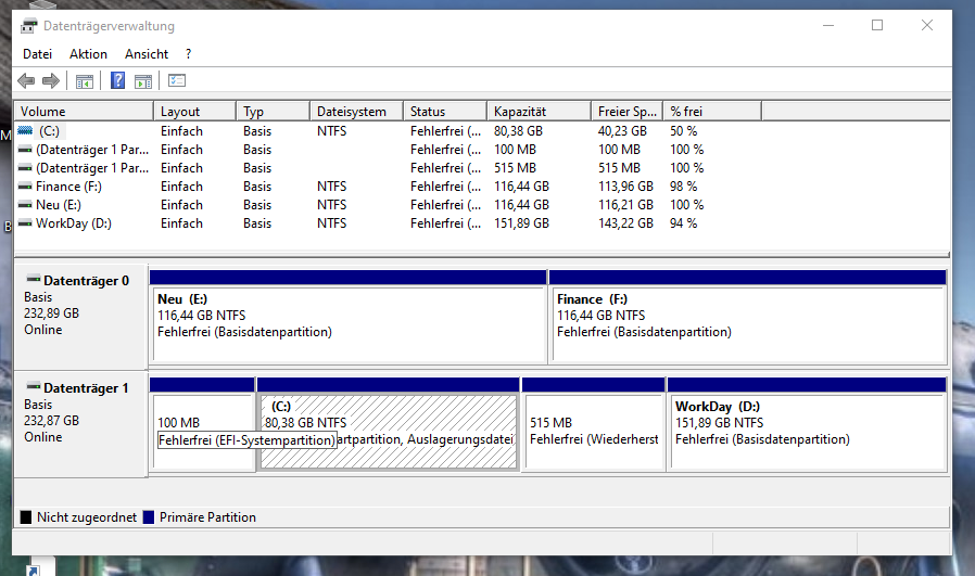

Zeig mal einen Screenshot der Datenträgerverwaltung.
Hier das Bild ja, habe die richtige ausgewählt weil das die einzigste ist, die 2TB gross ist.

Windows erkennt auf der eine Auslagerungsdatei. Schau mal wie die bei dir eingestellt ist:
(Schritt 4)

Nach deinem Bild wird der UEFI Bootloader von Datenträger 1 und nicht vom neuen Laufwerk gestartet, der dann selbstverständlich in Windows auch nirgends gelöscht werden kann.
