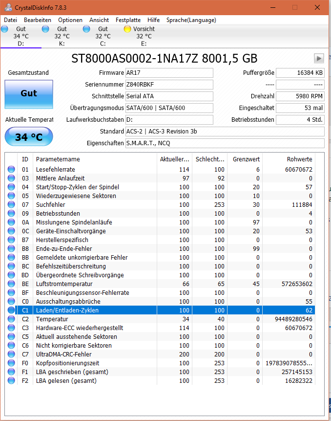

leider habe ich ein Problem mit meiner Seagate Archiv 8 Tb Platte. Ich habe schon mal ein Problem mit dieser, worauf ich eine neue erhalten habe (Garantie, bzw. kurz vor Garantieende) Jetzt ist die Garantie gerade abgelaufen und diese zeigt nun auch ein Problem und zwar startet sie immer wieder neu. Dabei ist sie keine 3 Stunden gelaufen:(
Sie taucht für 1 Sek im Explorer auf und ist dann wieder weg. Crystaldiskinfo hilft leider nicht weiter, außer dass die Anzahl der Einschaltung in die Höhe schießt, ebenso auch die Abschaltungsschaltungsabbrüche.
Hatte jemand schon mal sowas oder kann mir jemand helfen?
Dies deutet doch klar auf ein Problem der Spannungsversorgung hat, eben wie ein klassischer Wackelkontakt der zu Unterbrechung der Spannungsversorgung der Platte führt, wenn die Köpfe nicht gerade sowieso schon geparkt waren wird sie dann einen Ausschaltungsabburch (also unerwarteten Spannungsabfall) zählen und wenn der Strom wieder da ist, dann gibt es eine neue Einschaltung. Da kann die Platte selbst eigentlich nichts dafür, außer es gibt an der Steckerleiste ein Problem, aber dies ist dann auch i.d.R. die Folge roher Gewalt. Entweder bei Zusammenbau oder bei Gehäuse wo die Platten quer eingebaut werden, auch gerne mal unbeabsichtigt beim Schließen der Rückwand, da sollte man dann ggf. Kabel mit gewickelten Steckern nehmen.
Segelflugpilot schrieb:
hatte es bisher an einem Orico Power On/off Teil.
Dann dürfte der Schuldige schon gefunden sein, vielleicht liegt es auch am Netzteil, aber ich würde zuerst diesen Ausschalter rauswerfen um zu sehen ob sich dann das Problem nicht schon erledigt hat.

Sie hängt am 2 Sata Port vom Board,
Da der Rohwert vom Attribut C7 noch 0 ist, gab und gibt es keine Probleme bei der Kommunikation mit dem SATA Host Controller, also auch keines mit dem Datenkabel.
