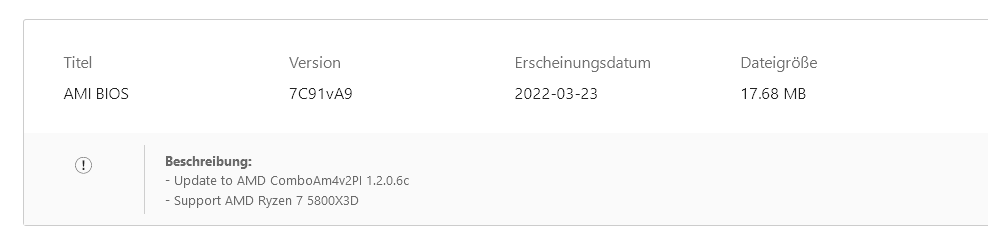

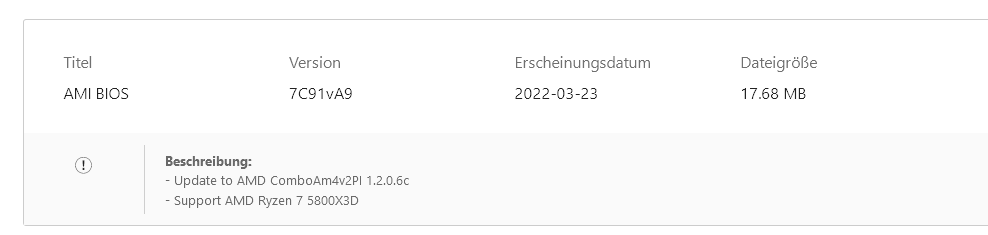

Das BIOS unterstützt deine CPU? Welche BIOS Version ist auf dem Mainboard installiert?
Du brauchst mindestens diese BIOS Version

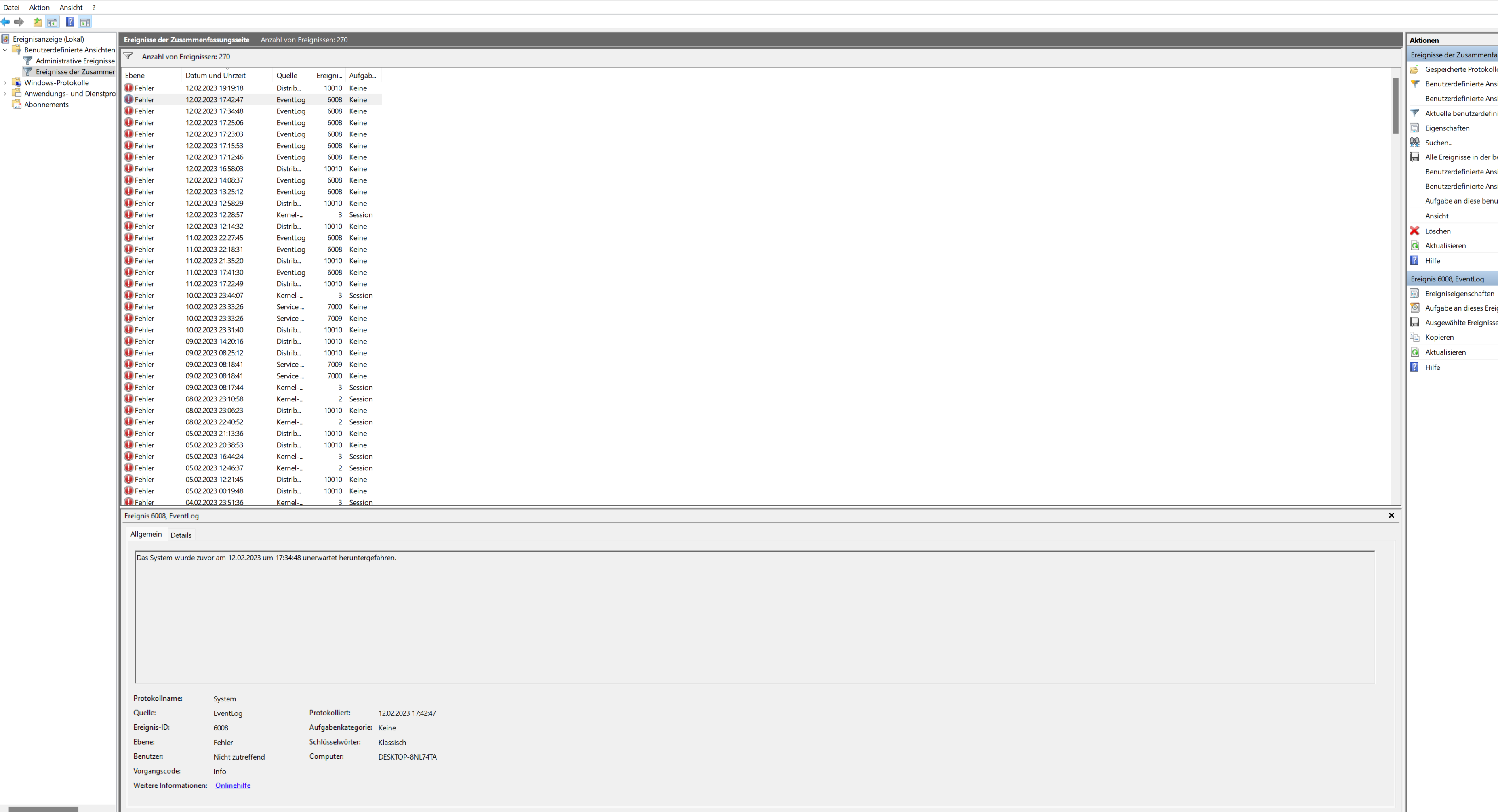

Was sagt die Ereignissanzeige?

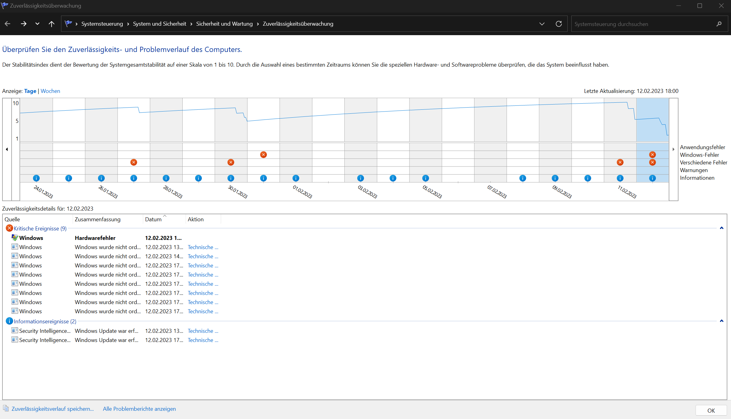

Bitte einen Screenshot vom Zuverlässigkeitsverlauf.
BIOS Version ist die E7C91AMS.AB0

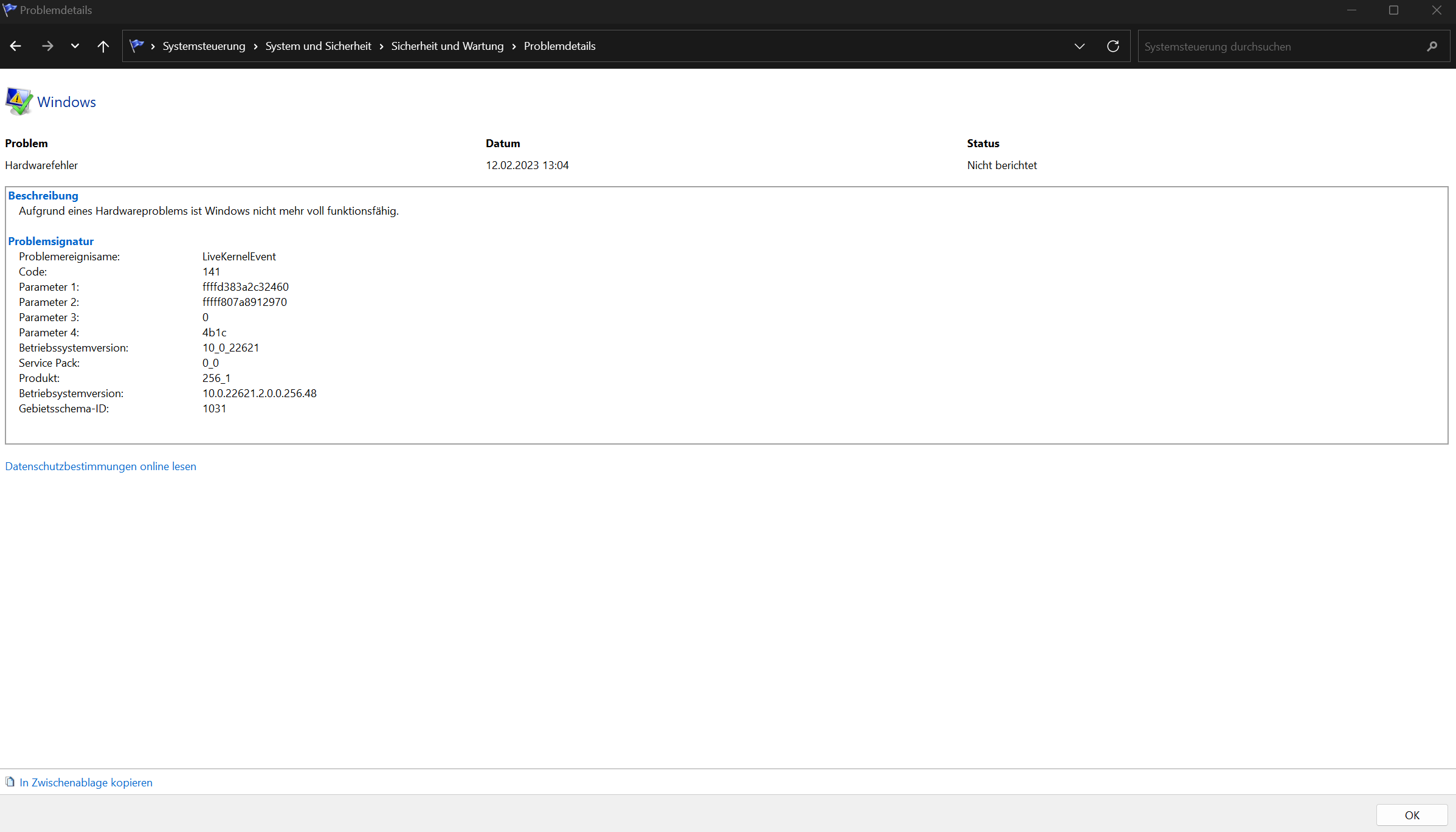

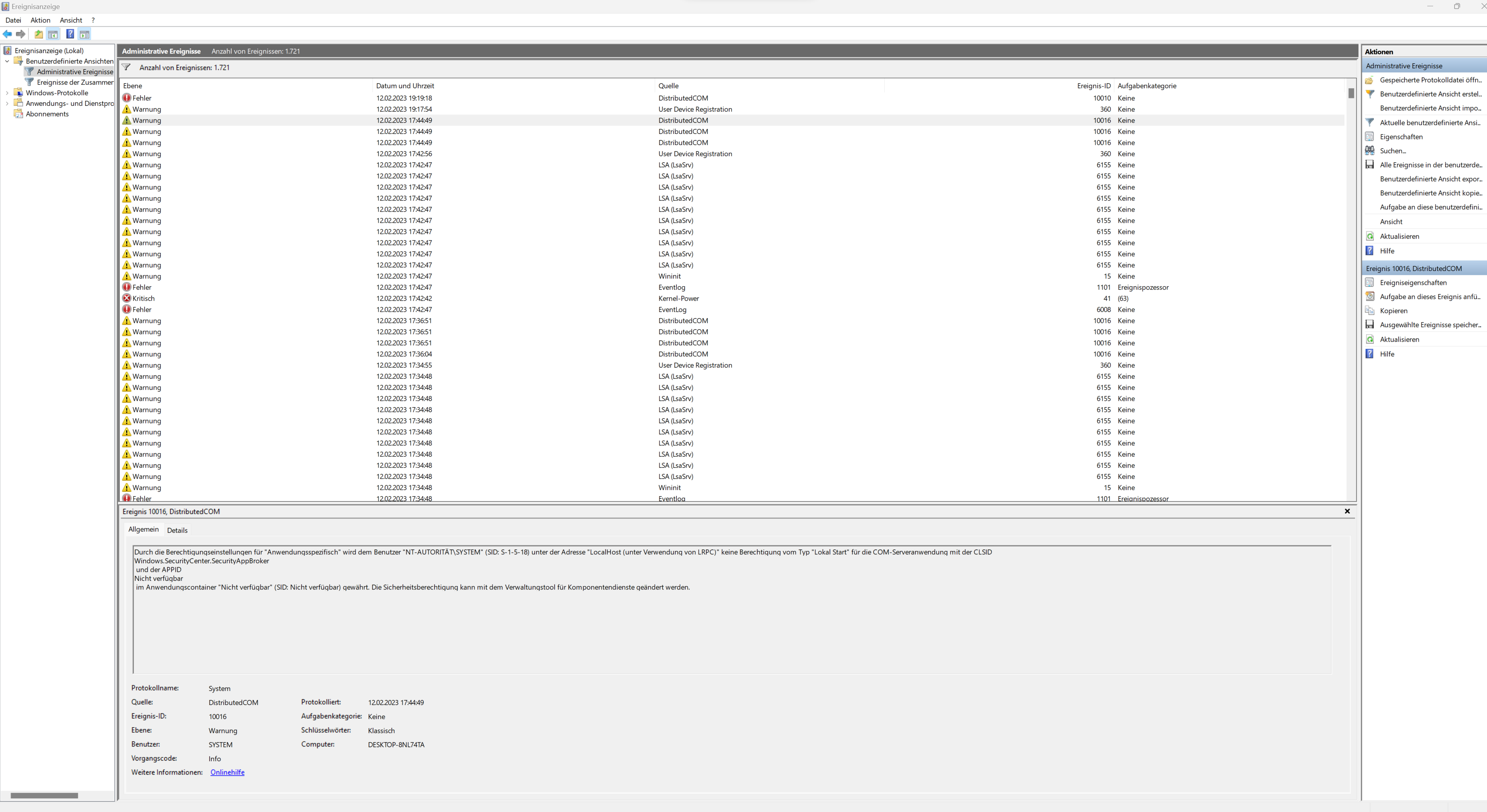

Ereignisanzeige

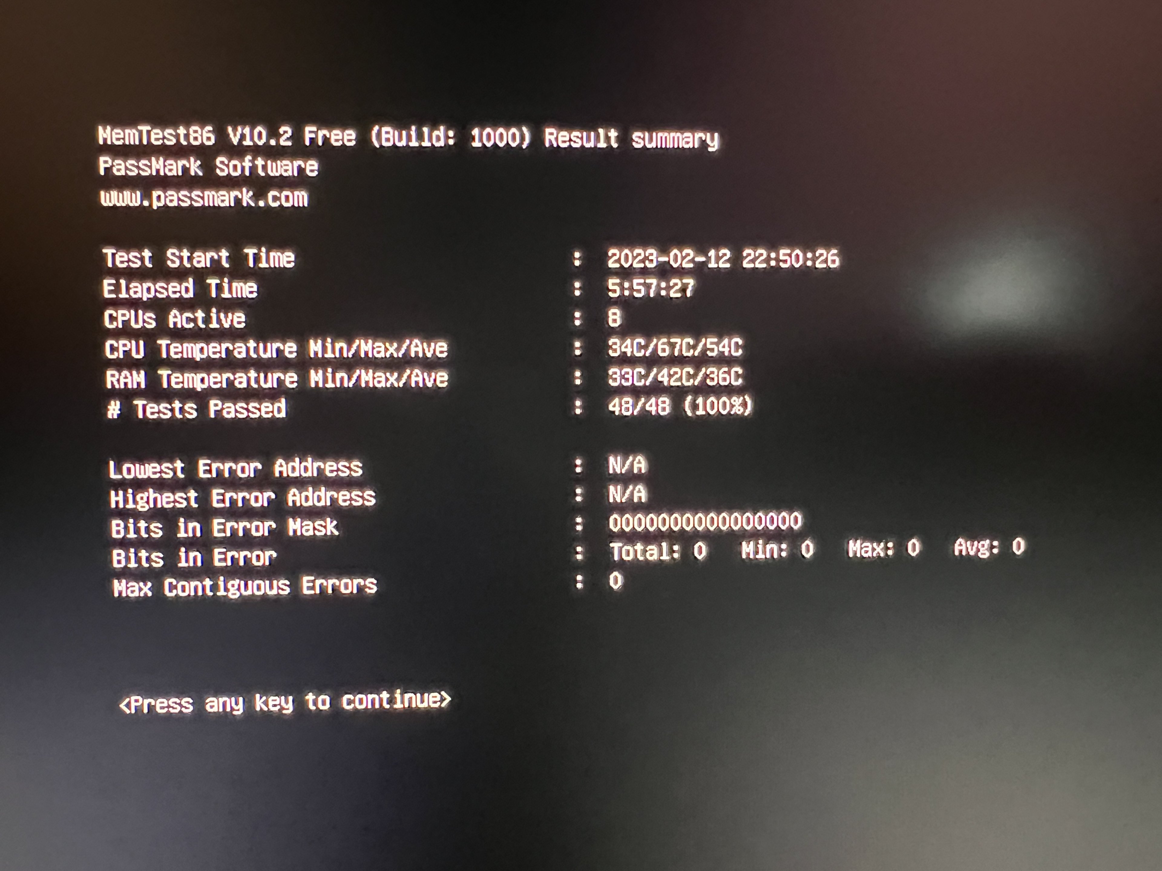

Einfach ausgehen, klingt erstmal spontan nach Stromzufuhr, sprich Netzteil. Bevor ich das tausche würde ich aber erstmal den Ram mit Memtest86 prüfen. USB Stick mit Memtest86 erstellen und dann prüfen. Das kann aber ein paar Stunden dauern.

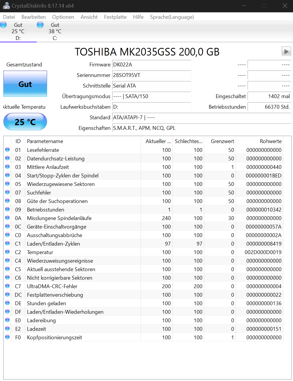

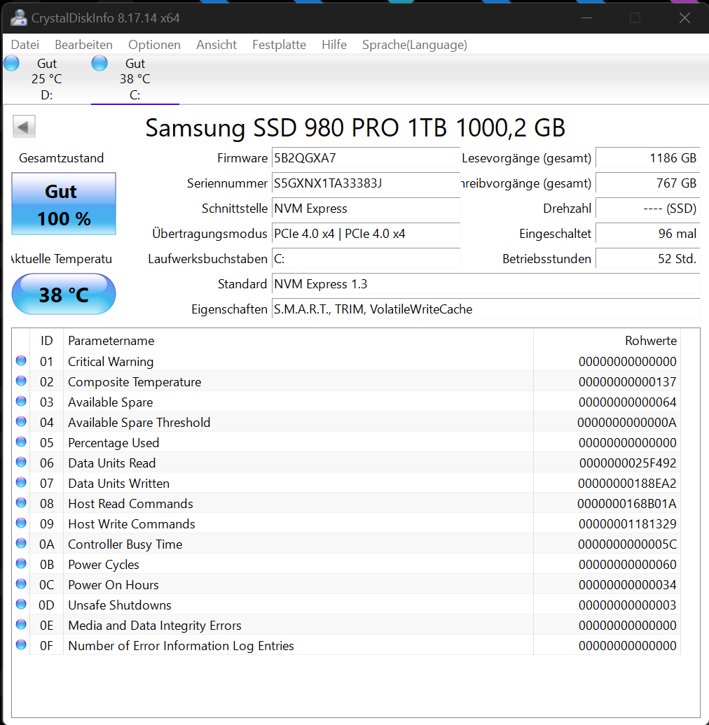

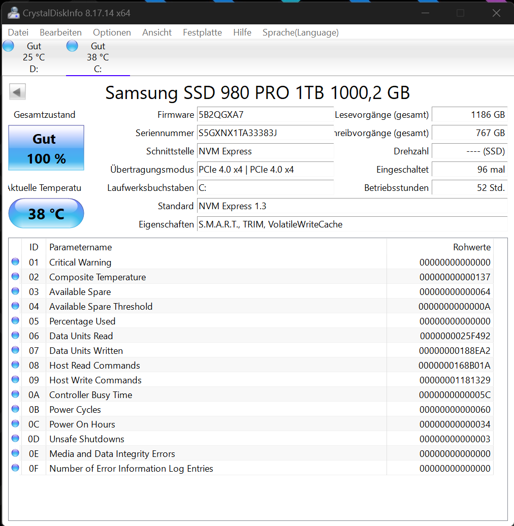

Wie siehts mit den Laufwerken, SSDs, HDDs aus. Ist da alles in Ordnung, haste mal mit Cristal Disk geschaut?

Das saght CrystalDisk..
Habe eine ganz alte Platte als "Datengrab" drinne... aber das Problem bestand schon vor einbau der alten SSD
Memtest lasse ich heute Nacht mal durchlaufen
Ja sollte nichts mit dem Problem zu tun haben, aber die würde ich mal rausschmeißen, du bekommste ja eine gleich große SSD schon für 20€...
Dann berichte mal wenn Memtest durch ist.

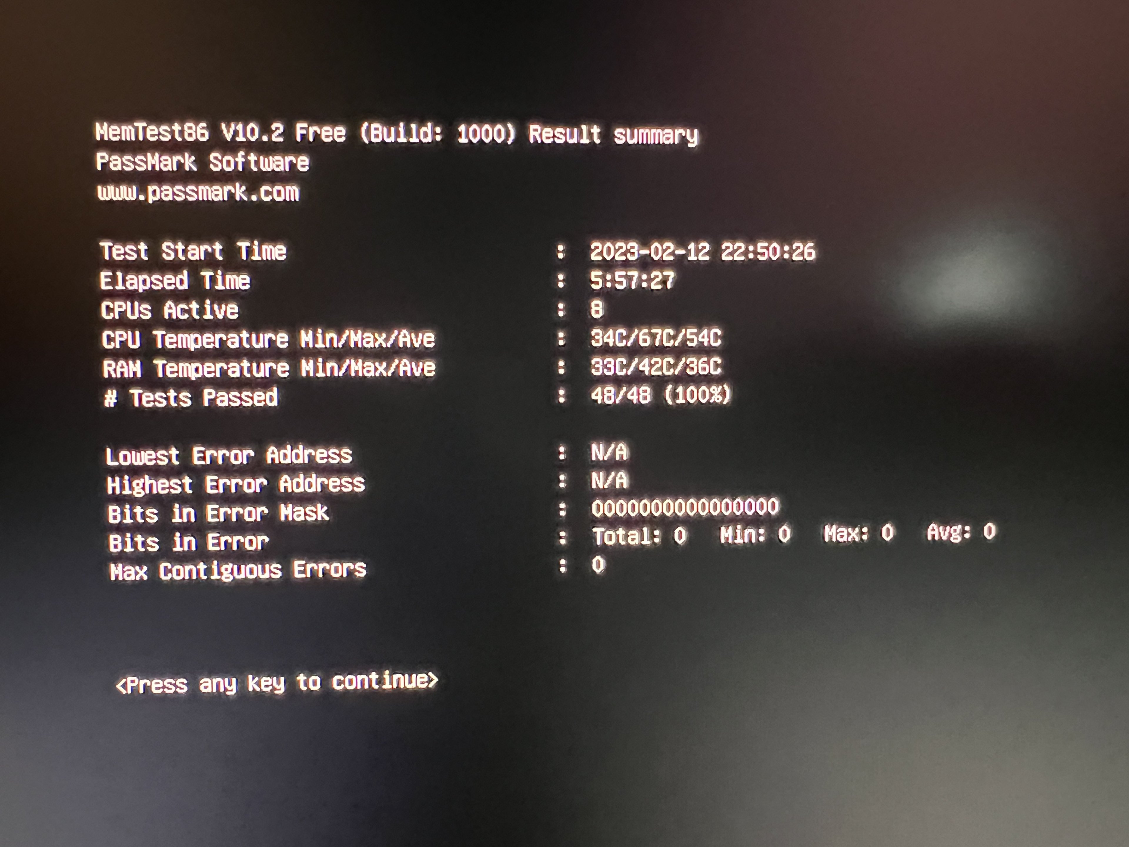

Keine Fehler im MemTest

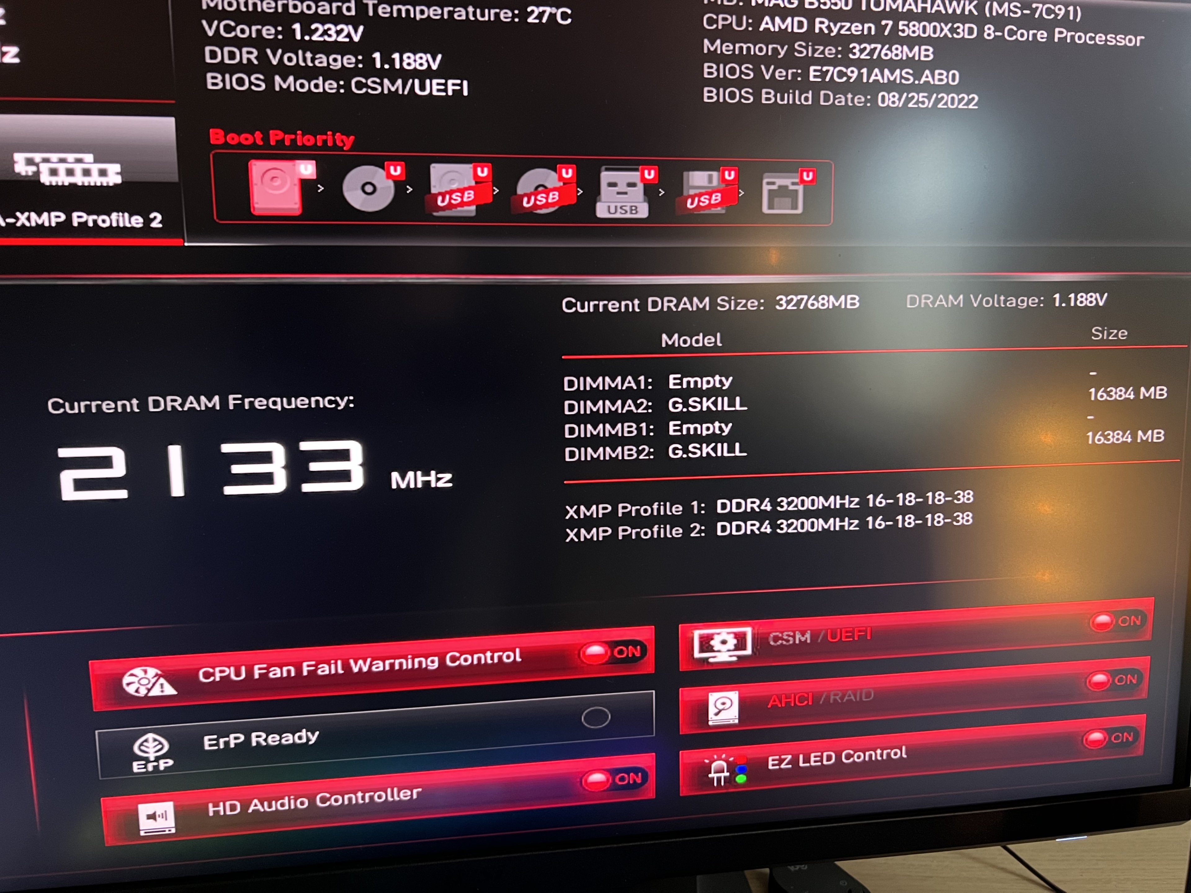

Im Bios, stellst du das XMP Profil ein, damit der Ram auch auf 3200 läuft. Bitte rausnehmen falls das eingestellt ist und nochmal probieren ob der Pc immer noch abstürzt.

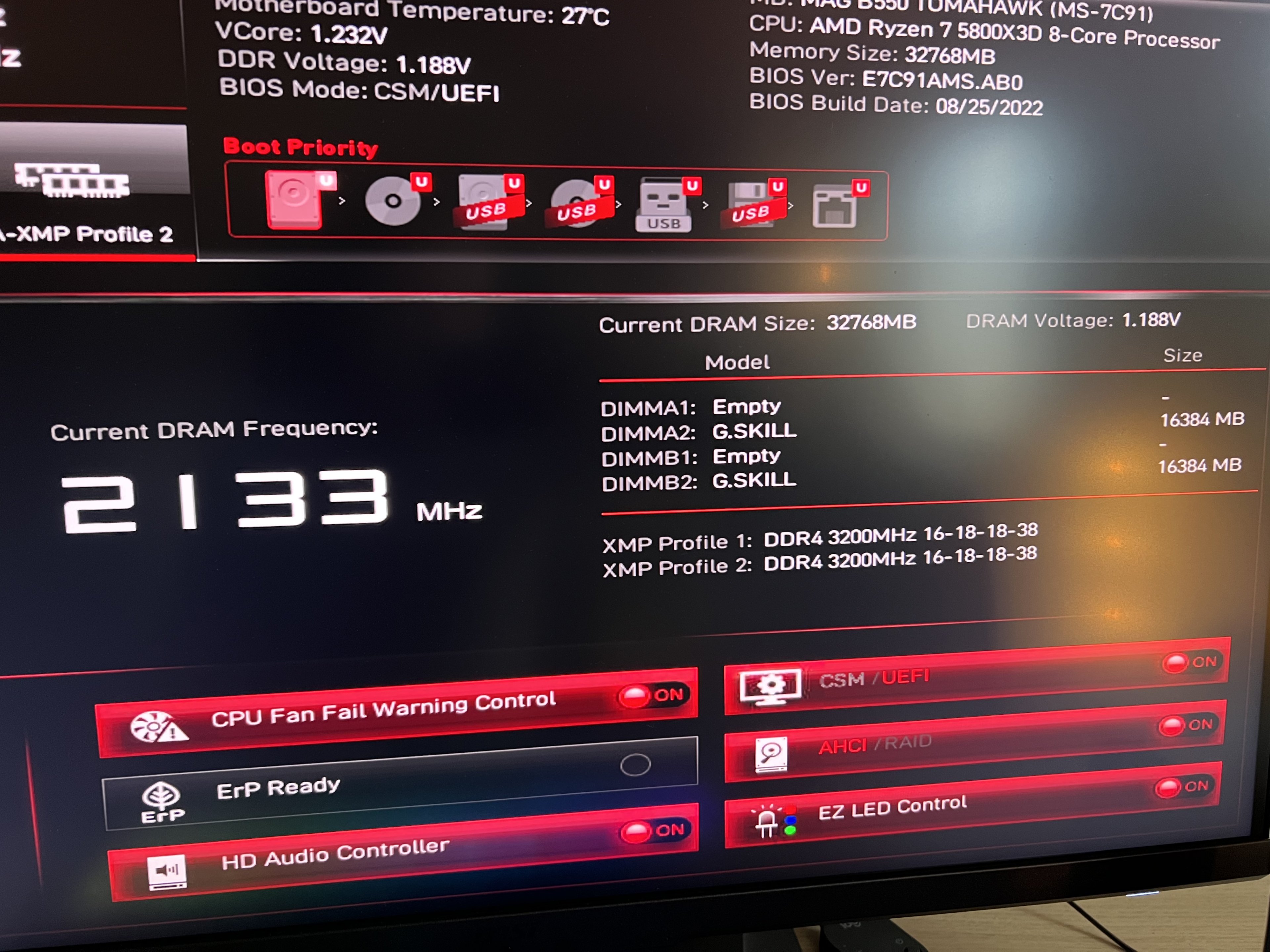

RAM läuft jetzt auf 2133mhz, nachdem ich es umgestellt habe
