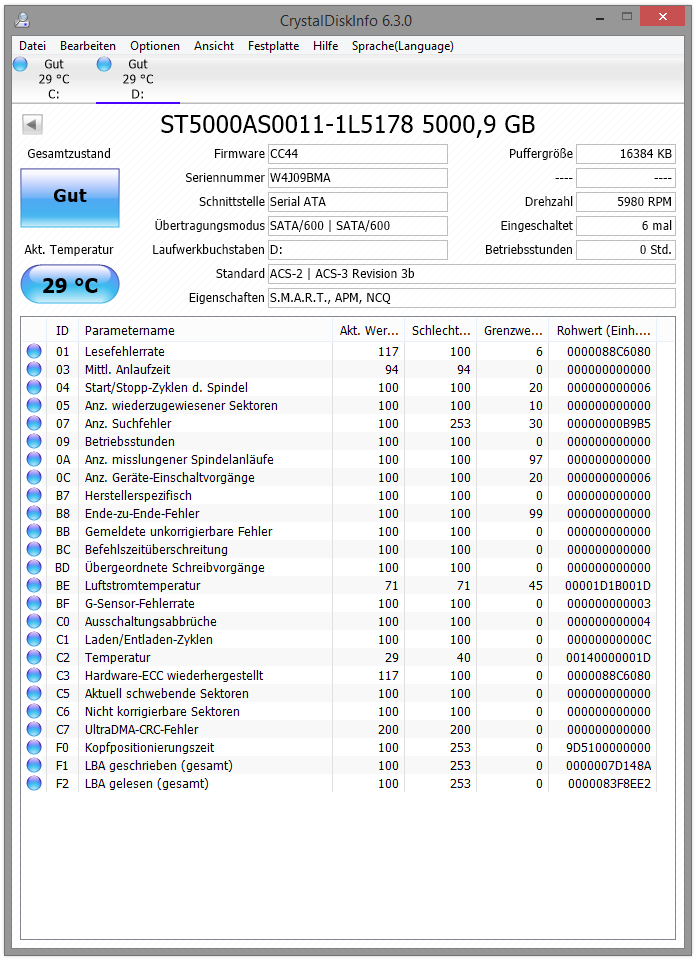

CrystalDiskInfo 6.3.0

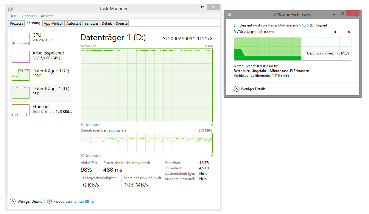

Kopiertest mit einer einzelnen großen Datei
ca. 170-185MB/s

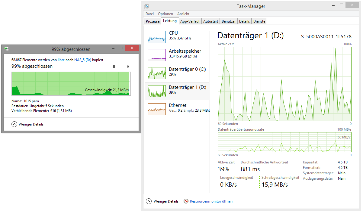

Kopiertest mit vielen, sehr kleinen Dateien
ca. 57-58 Sekunden

Kopiertest von großer Datei: Kopieren einer einzelnen Datei von ca. 40GB von der SSD auf die Seagate Archive HDD. Die Geschwindigkeit blieb über den Gesamten Kopiervorgang hinweg relativ konstant.
Kopiertest von kleinen Dateien: Kopieren des entpackten Quellcodes von LibreOffice (63.737 Dateien mit insgesamt 845MB). Den Kopiervorgang habe ich 3 mal wiederholt. Die Ergebnisse lagen innerhalb einer Sekunde.

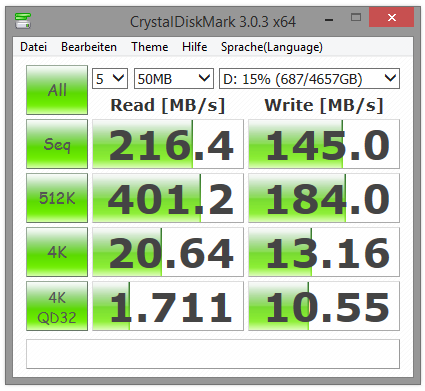

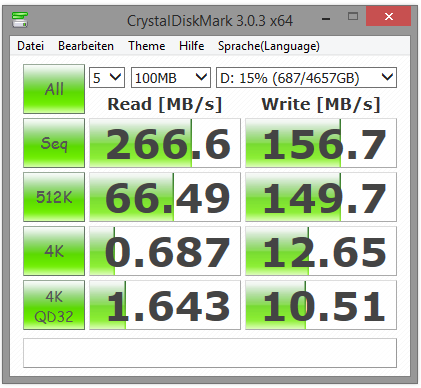

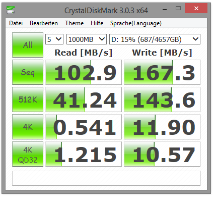

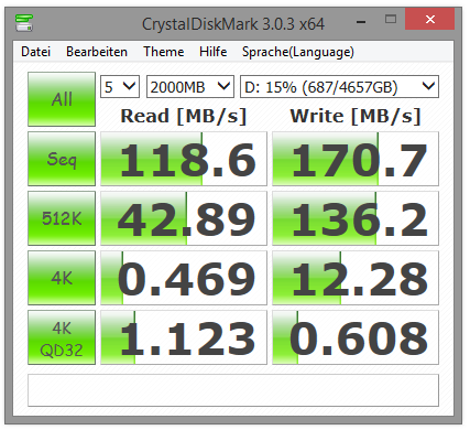

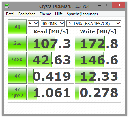

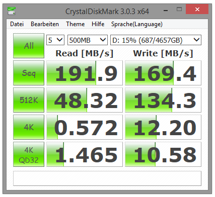

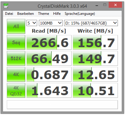

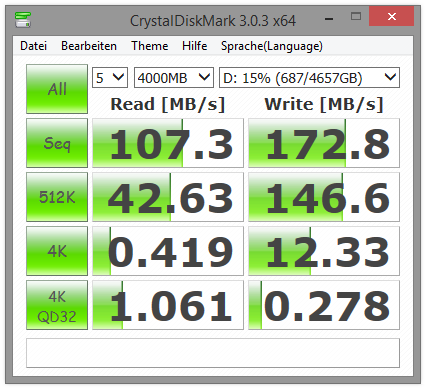

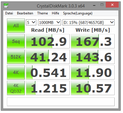

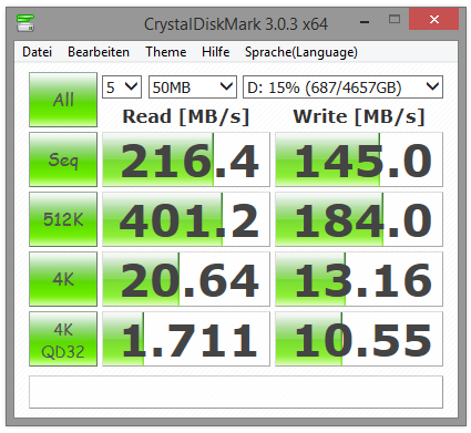

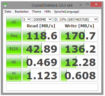

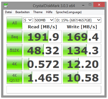

Edit 2: Messergebnisse von CrystalDiskMark 3.0.3 x64
So, jetzt habe ich die Zeit gefunden meine Platte mit CrystalDiskMark 3.0.3 x64 zu testen.
50MB
100MB
500MB
1000MB
2000MB
4000MB

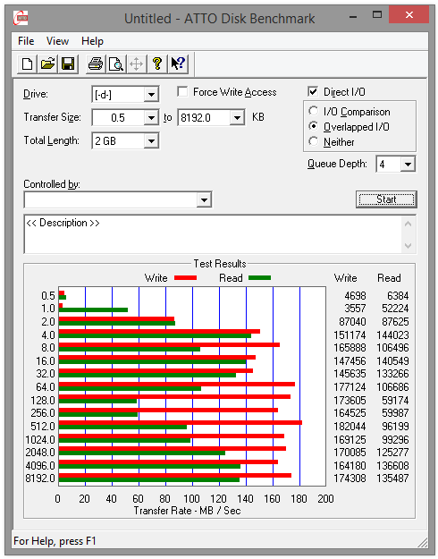

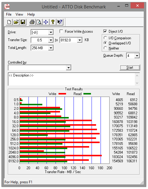

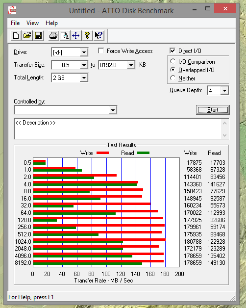

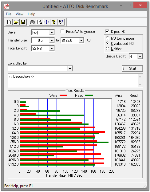

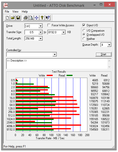

Edit 3:

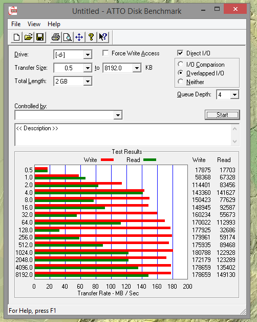

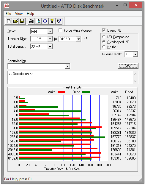

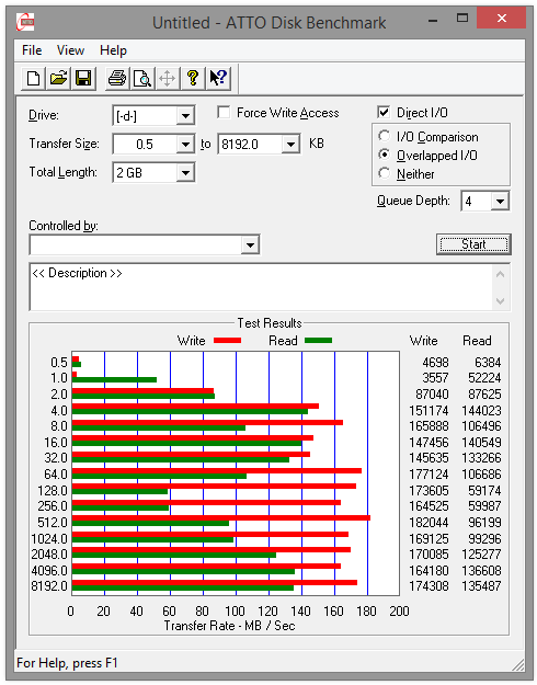

Testergebnisse ATTO Disk Benchmark v2.47
32MB
256MB
2GB - 1
2GB - 2 (nach Neustart)
