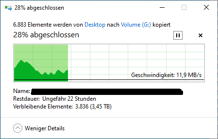

Habe in meinem System schon seit längerem eine 8TB Seagate Archive HDD. Garantie ist keine mehr drauf.
Vor ein paar Tagen wollte ich eine VHS Kassette digitalisieren, direkt auf diese Platte. Die Aufnahme ist immer nach ca. 2h abgebrochen, mit dem Hinweis die Platte sei zu langsam. Auf einer anderen Platte gings ohne Probleme.
Hab dann mit Crystal Disk mark die Platte geprüft, aber alles in Ordnung, hohe schreib und lese raten (>150 mb/s).
Wollte dann die Platte zum speichern alter Aufnahmen verwenden. Beim kopieren ist mir aufgefallen, dass die Platte nach einiger Zeit sehr starke Schwankungen in der Schreibrate hat (weswegen wahrscheinlich auch die Aufnahmen fehlschlagen).
Teilweise ein paar Sekunden <5mb/s. dann gehts wieder auf 20, 30, 40, 50, wieder runter, ... wieder mal auf 120 rauf und dann wieder runter. Also wirklich ein ständiges hin und her. Kopiert werden hauptsächlich große Dateien >4GB. Die Platte wird sonst von keinem anderen Prozess genutzt. Das ist auch die einzige Platte im System mit diesem Problem.
Liegt das daran, dass es einfach eine "billige" archive HDD ist oder eher ein Zeichen dafür, dass die Platte bald kaputt geht? Sie macht auf jeden Fall noch keine komischen Geräusche.
Bin für jede Hilfe dankbar!
Das ist normal, die Archive Platten nutzen SMR, was bei größeren Datenmengen die geschrieben werden sollen, zu extrem langsamer Geschwindigkeit führt.
Erweiterte Erklärung: Die Datenspuren auf den Plattern überlappen. Dadurch muss beim Schreiben neuer Daten immer ein Teil der bereits vorhandenen Daten gelesen und dann zusammen mit den neuen Daten neu geschrieben werden. Das macht die Platte beim Schreiben langsam, der Vorteil wiederum ist, dass mehr Daten pro Platter gespeichert werden können.
Gelesen werden die Daten von solchen Platten ganz normal, die Lesegeschwindigkeiten sind daher "normal" - also vergleichbar mit Platten ohne SMR.
Schnelle Schreibgeschwindigkeiten, meist zu Anfang eines Kopiervorgangs, sieht man da eigentlich nur so lange noch Cache verfügbar ist. Ist der voll, bricht die Geschwindigkeit enorm ein.

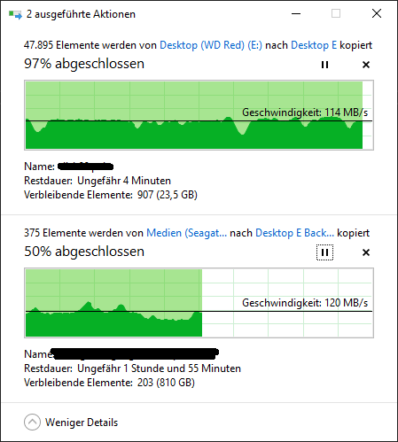

Eine Sache ist mir noch aufgefallen: Ich hab 4x die 8TB Seagate BarraCuda Compute. Die verwendet wohl auch SMR. Mir ist beim kopieren auch aufgefallen, dass die Schreibrate etwas schwankt, jedoch ist die fast immer >100mb/s (im Vergleich zur Archive die teilweise bei 1-5mb/s war schon um einiges mehr).
Aber das wird dann wohl einfach dran liegen, dass es eine Archive Platte ist und die, wie schon gesagt wurde, für "einmal schreiben mehrmals lesen" gemacht wurde?

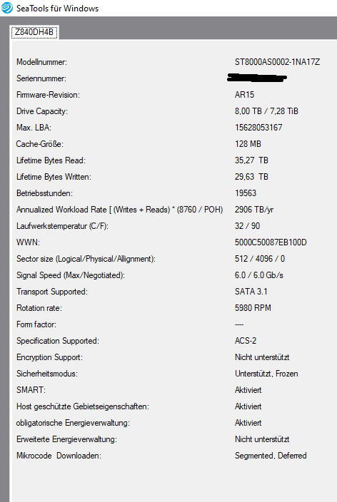

Ich hab mir auch mal von Seagate das Tool (SeaTools) geholt. Den "SMART" Test besteht die Platte. Ansonsten hab ich nochmal alle Werte, welche mir das Tools ausspuckt, in den Anhang.
