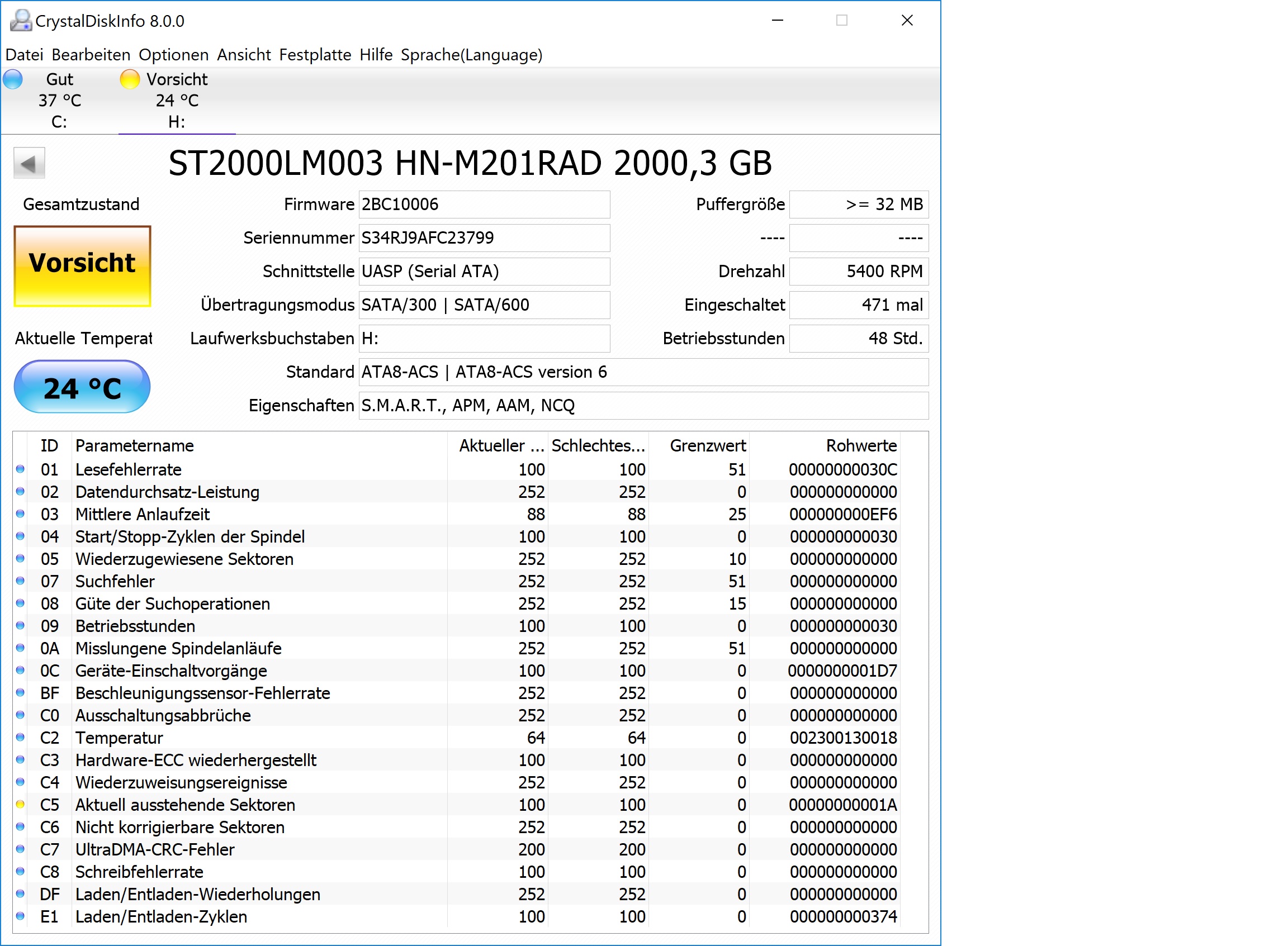

Hier das Versprochene Bild

Wozu Clonezilla? Die Platte hat einige (0x01A = 26) schwebende Sektoren. Schwebende Sektoren sind Sektoren deren Daten nicht mehr zur ECC passen die hinter jedem Sektor steht und mit deren Hilfe auch nicht mehr korrigiert werden können. Da die korrekten Daten nicht mehr feststellbar sind, gibt die Platte statt falscher Daten einen Lesefehler als Antwort wenn man versucht diese zu lesen. Das kann auch anderen Gründe als defekte Oberflächen haben, z.B. einen Stromausfall während eines Schreibvorgang der dazu führt, dass eben nicht die ganze Daten plus der neuen ECC geschrieben wurden oder wegen eines Stoßes oder Vibrationen ist der Kopf beim Schreiben aus der Spur gekommen und hat Daten auf der Nachbarspur überschrieben. Auch arbeiten HDDs nicht 100%ig und die Hersteller geben die Fehlerhäufigkeit auch in Form der UBER an, wobei eine UBER von 1:10^14 bedeutet, dass je 10^14 gelesener Bits was etwa 12TB gelesener Daten entspricht, ein Lesefehler und damit schwebender Sektor im Rahmen der Erwartungen liegt.
Die Controller merken sich die schwebenden Sektoren und prüfen die Daten nach dem erneuten Schreiben auf diese Sektoren, dann verschwinden diese einfach oder werden eben durch Reservesektoren ersetzt, erst dann weiß man das es wirklich Schäden auf der Oberfläche gibt. Die Daten die auf den schwebenden Sektoren stehen, sind aber schon jetzt verloren und daran ändert sich nichts, egal wie man versucht die Daten zu kopieren. Der einzige Unterschied ist, ob man die betroffenen Datei wenigstens noch lückenhaft und damit korrupt kopiert bekommt oder sie gar nicht auf der Kopie stehen werden.
