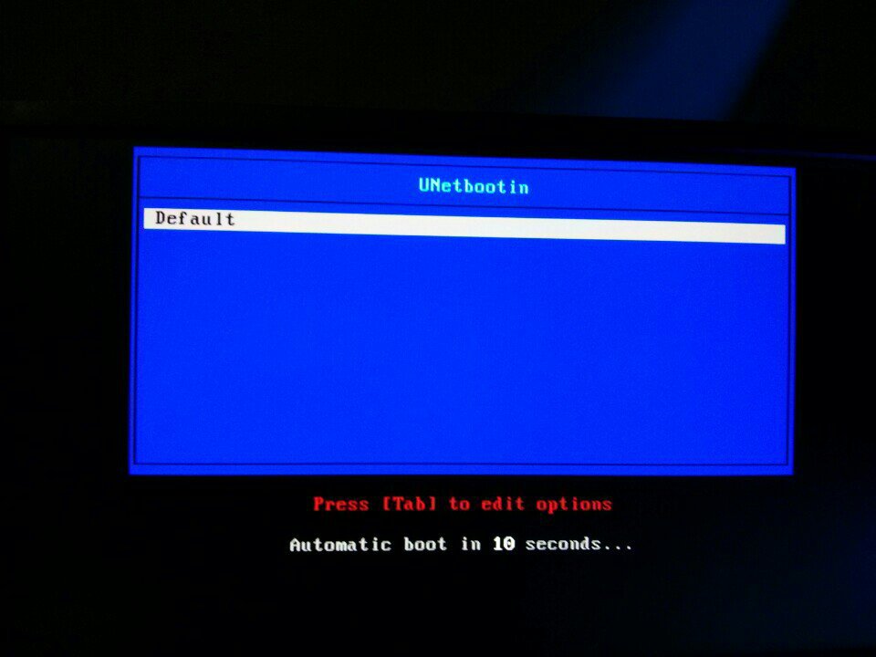

Fehlermeldung beim booten über USB ist es nicht direkt. Ich mach mal ein Foto Moment.

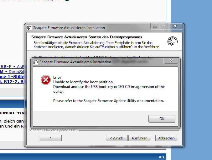

Und nach der Anleitung bzw. mit der Exe kommt diese Fehlermeldung
Scheint als ob Unetbootin das Iso nicht richtig übertragen hat oder aber die Falschen Einträge angelegt hat bzw gar keine. Ist denn auf den Stick etwas drauf?

Was funktioniert beim Booten vom USB-Stick denn nicht? Das Foto zeigt ja keine Fehlermeldung. Schon mal einfach die Eingabetaste gedrückt, wenn das Unetbootin-Menü angezeigt wird?
Eingabe Taste gedrückt und es passiert nichts :S

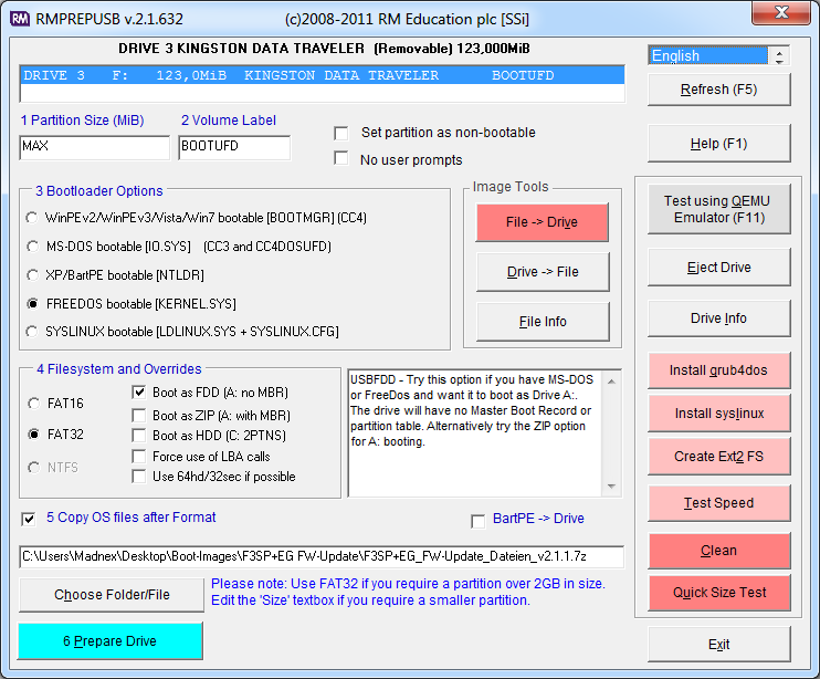

Du könntest noch ein paar andere Programme zum Erstellen von bootfähigen USB-Sticks ausprobieren, wie z.B. Rufus oder RMPrepUSB.
Mit RMPrepUSB geht es ziemlich sicher, wenn du es so einstellst, dass der USB-Stick als Superfloppy (Boot as FDD (A: no MBR)) formatiert wird, der FreeDOS Boot-Loader installiert wird und du als Quelle die GR-CC4H.ima Datei, die du in der ISO-Datei findest, angibst und das Häkchen bei "Kopiere OS-Dateien nach Formatierung" setzt.
Das muss dann in etwa so aussehen wie im Anhang.
Die ISO-Datei kannst du mit einem beliebigen Packprogramm, wie z.B. 7Zip, öffnen.
