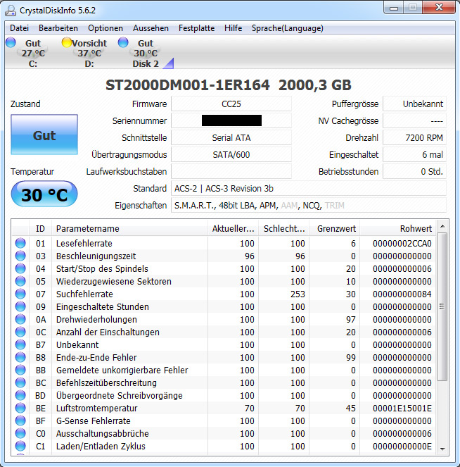

ich habe eben die "Seagate Barracuda ST2000DM001" eingebaut und als erstes natürlich gleich CrystalDiskInfo angeworfen um paar werte anzuschauen und die firmware version zu prüfen und ggf. ein update durchzuführen (die bekannten zirp geräusche).
Laut CrystalDiskInfo habe ich die Firmware CC25, die wiederum alles andere als aktuell ist/sein soll. Auf der entsprechenden seite findet man die neue firmware (CC4H).
Weitere Info auf der Seite lautet wie folgt: Previous versions of firmware with these models and part numbers are CC46, CC47, CC49, CC4C, or CC4G.
Woraus man schliessen könnte das die CC25 noch viel älter ist. Wäre ja alles kein problem, firmware update durchführen und gut ist. Problem ist aber in dem fall die sogenannte "Part Number". Laut der verlinkten seite ist die aktuelle firmware für die 2 TB barracuda für die "Part Number" 9YN164 gedacht und auch die anderen modelle haben stets eine "Part Number" die mit 9YN16 beginnt. Meine "Part Number" ist allerdings 1ER164.
Googelt man nach "st2000dm001 1er164" kriegt man nur englische seiten als ergebnis, die die barracuda mit der firmware CC41 präsentieren.
Jetzt ist die große frage was für eine Barracuda habe ich erwischt und vor allem mit welche firmware (stand). CC25 firmware ist nirgends zu finden. Habe natürlich keine lust ein altes modell erwischt zu haben. Evtl. weiß hier jemand mehr bescheid.

Edit: mir fällt gerade selber auf, das im CrystalDiskInfo screen steht das ich die 3 GB version habe, obwohl ich die 2 TB version habe.

naja wer lesen kann ist klar im Vorteil. da steht 2000,3GB = 2TB aber passt schon ;)

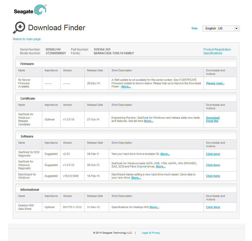

Über die seriennummer (W500LF4V) kriege ich folgende infos geliefert:

> Wie kommst zu dem schluss? Weil kein FW update verfügbar ist und CC25 drauf?
Jup, wenn dir die Seagate-Seite das sagt, dann ist für deine Platte in der Tat kein Update verfügbar.
Wenn es wieder Seagate seien soll, dann würde ich die Surveillance nehmen http://geizhals.at/de/seagate-surveillance-hdd-7200rpm-2tb-st2000vx000-a715680.html
Mehr Qualität als die ST2000DM, da für Dauerbetrieb geeignet und längere Garantie.
Laut der Garantieüberprüfung hat die Platte in Deutschland bis zum 19-Feb-2017 Garantie, es sollte also keine OEM Platte sein, die haben ja meist keine Endkundengarantie.

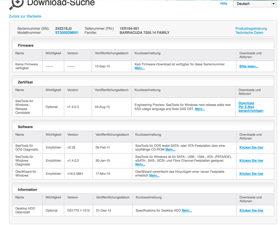

Habe auch gerade solch eine ST2000DM001 mit Firmware CC25 bekommen.
Produktionsdatum : DOM 01/2015
SN Z4Z21EJ2
Teilenummer: 1ER164-501
Ich will die eigentlich gar nicht auspacken und gleich zurückschicken - wenn die auch dieses laute Klackern hat wie die alten CC4C.
Kann mir jemand sagen, ob diese CC25 laut ist (also das Klackern hat) oder schon so leise ist, wie die anderen mit Firmware CC4H.

Welche FW die hat ist alleine nicht entscheind, es kommt auch darauf an aus welche Fabrik die Platte kommt und die CC25 scheint ja für die konkrete HDD aktuell zu sein.
