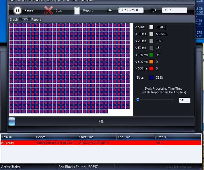

Habe mir mehrere 8TB Seagate Expansion Desktop Platten (externe) gekauft. Wollte die aus dem Gehäuse nehmen und intern einbauen. Habe jetzt vorher HDDScan mal komplett laufen lassen. Dabei ist folgendes passiert:
Anfangs kamen beim Scan fast ausschließlich weiße Blöcke (<5ms). Ab ca. 75% hab ich gemerkt das auch viel mehr von den etwas dunkleren (<10ms oder <20ms) kamen. Aber noch keine Bads. Musste dann bei 94% leider abbrechen. Hab mir aber den LBA gespeichert und am nächsten Tag bin ich genau da wieder eingestiegen. Es ging weiter genau wie es aufgehört hat: Also nicht nur weiße sondern auch dunklere Blöcke.
Hab das weiter laufen lassen. Nach ca. einer halben Stunde sah das ganze dann so aus:
Seitdem kommen nurnoch Bad Blocks.
Wie ist das zu interpretieren? Hab die Platte neu gekauft. Ist das ein Rückgabegrund/Umtauschgrund? Was sagt man da am besten? Dass man die Festplatte getestet hat und viele Blöcke kaputt sind? Hab die bei Media Markt gekauft, normalerweise sollten die doch so kulant sein und die umtauschen?

Das kann bei Seagate vorkommen. Versuch sie im Laden zurück zu geben und eine wd blue zu bekommen.
Ansonsten über den Seagate Support die Platte als interne abgeben tauschen
Vielleicht klappt das

Du hast aber noch nicht daran rumgeschraubt, oder? wenn du schon geschraubt hast kannst du sie sicherlich nicht zurückgeben ... aber das sieht schon sehr merkwürdig aus ... versuch mal die Festplatten voll zu schreiben (dafür gibts auch Programme)

Nein, ich wollte die Platte erst testen bevor ich sie öffne. Also ist noch alles original im externen Gehäuse verbaut. Hab sie genau so wie ich sie bekommen habe zum testen angesteckt.
Hab die online bestellt. Frage da morgen gleich mal nach, ob man die dann auch im Laden umtauschen kann.

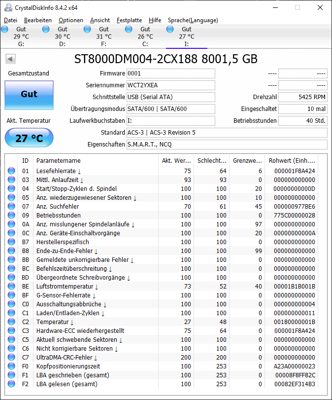

Michi436, poste doch bitte mal den Screenshot von CrystalDiskInfo für die Platte, ziehe aber bitte das Fenster soweit auf, dass alle Attribute und auch die Rohwerte vollständig sichtbar sind, also keine Scrollbalken mehr erscheinen. Bitte nur den Screen von CrystalDiskInfo, mit Alt+Druck erzeugt Windows einen Screenshot des aktiven Fensters in der Zwischenablage oder probiere mal die Tastenkombination: 'Windows Taste + Shift + S' oder lies hier wie man dies macht.

Hallo!
Hier der Screenshot:

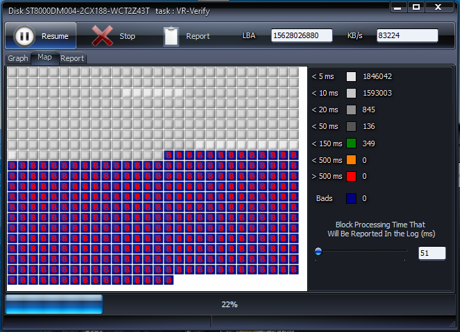

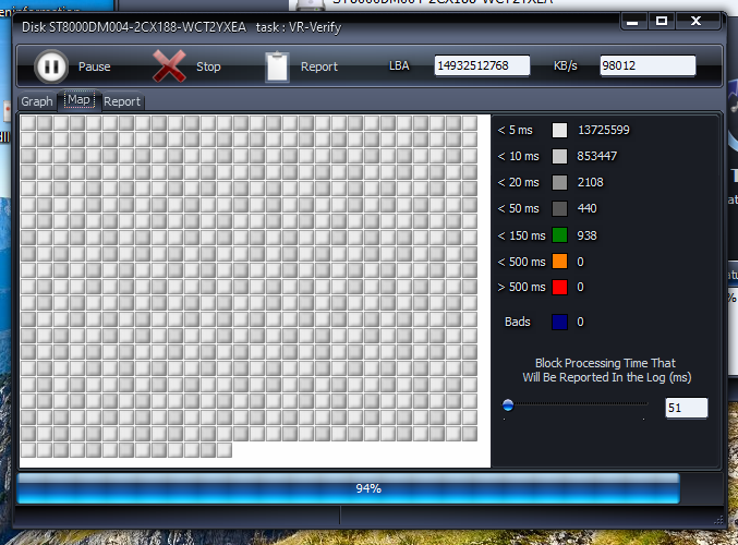

Da ich die gleiche Platte 4 mal gekauft habe, hab ich mir gedacht ich packe mal noch eine aus und teste diese.
Wieder genau das gleiche Problem! Musste den Test wieder auf 2 mal laufen lassen, da es so lange dauert, dass ich es an einem Tag nicht schaffe. Man hat wieder genau das gleiche beobachten können wie bei der ersten Platte:
Am Anfang nur weiße Blöcke. Umso später umso mehr dunklere Blöcke. Ab LBA 156xx...xx kommen nurnoch Bads. Das war bei der ersten Platte auch ungefähr ab 156xx...xx. Das kann doch kein Zufall sein dass jetzt beide Platten kaputt sind genau an der selben Stelle?
Ich sehe gerade, vlt hab ich was falsch verstanden und den Test falsch gestartet.
Als ich den Test das zweite mal gestartet habe, hab ich bei First Sector den letzten LBA eingetragen an dem ich stehen geblieben bin. Ich denke das war falsch oder?
Sehe grade in der Übersicht von HDDScan steht:
LBA: 15628053168.
Vlt versucht HDD Scan dann über diesen LBA drüber hinaus zu lesen und ich bekomme deshalb Bads?

Da ist alles bestens, es gibt keine schwebenden Sektoren, Lese- oder Suchfehler. Bei Seagate HDDs sind die Rohwerte der Attribute Seek Error Rate, Raw Read Error Rate und Hardware ECC Recovered nicht einfache Zählerstände der Fehler, sondern enthalten die Fehlerzähler nur in den 2 höchsten Bytes (die linken 4 Stellen bei hexadezimaler Anzeige der Rohwert in CrystalDiskInfo) und die rechten 8 Stellen (4 Byte) sind der Zähler der Vorgänge dar.
Daher habe ich keine Ahnung wieso HDDScan da Fehler meldet, entweder ist das Tool einfach Grütze oder es gibt andere Zugriffe auf die HDD (schau mal mit dem Resourcenmonitor ob dies der Fall ist) oder ein Problem mit USB.

Deinstallieren HDDScan am besten wieder, das scheint einfach Grütze zu sein oder es macht Low-Level Zugriffe, aber irgendeine Sicherheitssoftware erlaubt keine Low-Level Zugriffe da diese oft schon Schadsoftware verwendet werden. Teste die Platten am Besten mit h2testw, dies schreibt ganz normale Dateien so wie es der Anwender im Alltag auch macht. Wähle bei NTFS aber unbedingt ein paar Hundert MB bis 1 GB weniger als vorgeschlagen wird, da die Metadateien des Filesystem bei großen Volumen schneller wachsen als heise es erwartet hat und sonst am Ende der Platz ausgeht, was zu einem Fehler am Ende des Schreibvorgangs führt. Der hat dann auch nichts mit der HW zu tun, den kann man dann daher getrost ignorieren und trotzdem die Daten prüfen lassen, was auch ohne Fehler passieren sollte.

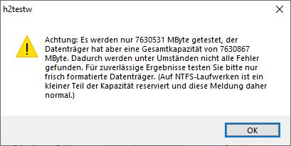

h2testw hab ich mir auch angeschaut. Ist sehr einfach zu bedienen.
Wenn ich bei Datenmenge auf gesamten freien Speicher bleibe bekomme ich diese Meldung bevor gestartet wird:
Bedeutet das, dass das Tool mittlerweile erkennt, dass die Platte als NTFS formattiert ist und automatisch ein paar MB abzieht (ca. 300) ? Oder sollte ich trotzdem davon selbst nochmal 1GB abziehen?

Ich würde eher den SMART-Werten der HDD trauen als irgendeiner Drittsoftware.
Die scheint nix zu taugen. Gab hier vor ner Weile schon mal einen, bei dem das erst ähnlich aussah und am Ende war die Platte doch okay.
Richtig, ziehe selbst auch etwas mehr ab, sonst geht am Ende der Speicherplatz aus, denn NTFS legt seine Metadaten in versteckten Dateien (deren Namen fangen mit $ an und man sieht sie nur im Resourcenmonitor wenn mal darauf zugegriffen wird, nie aber im Explorer) ab die spare angelegt sind, also nach Bedarf wachsen. Da h2testw recht alt ist und es damals keine so großen Datenträger gab, reichen die 300MB die h2testw dafür schon selbst berücksichtigt, sonst am Ende nicht aus.
