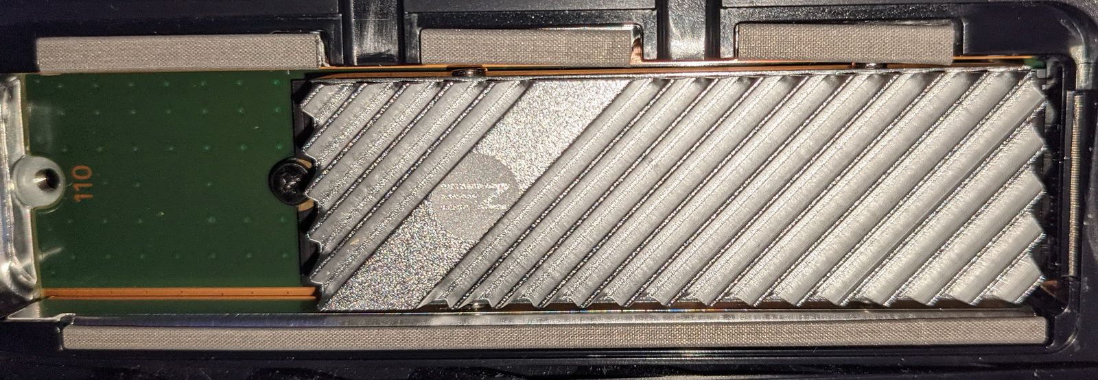

Da ich meine Firecuda mit dem Kühlkörper versehen und in die PS5 eingebaut habe, kann ich bestätigen, dass der Kühlkörper sehr gut passt.
Der Deckel ließ sich wieder ganz normal montieren.
Aber wie warm die da drin wird kann ich natürlich nicht sagen.

meikotimo schrieb:... wäre interessant, wie warm die in der PS5 wird UND ob dort auch der Kühlkörper von Cordesh passen würde.

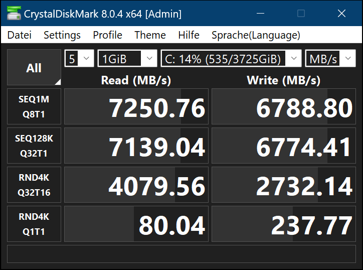

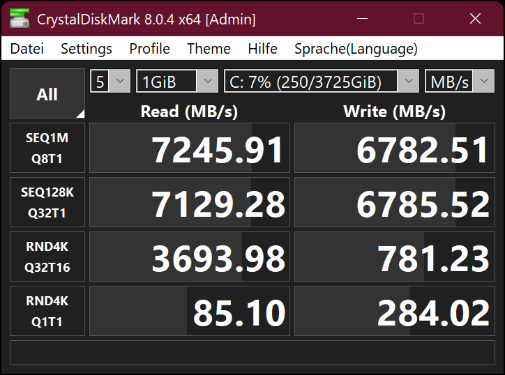

Für die FireCuda530 gibt es seit ca. März 2022 ein Firmware-Update, was die Firmware auf SU6SM003 anhebt.
Seagate bietet dafür aber noch immer keine passende Windows-GUI an, sondern das muss händisch via Eingabeaufforderung erledigt werden. Sorry Seagate, wir sind 30 Jahre weiter...
Funktionierte bei mir gerade einwandfrei, Datenverluste gab es keine.

Das Archiv der neuen Firmware bei Seagate herunterladen und entpacken.
Hier die drei Commandos für die EINGABEAUFFORDERUNG(admin), die dann im entpackten Archiv-Verzeichnis auszuführen sind (am sinnvollsten ist es, alle benötigten Files in die gleiche Verzeichnisebene zu kopieren):
SeaChest_Firmware_x64_windows -s
(damit wird die zu aktualisierende Firecuda identifiziert) ergibt PDx (x Platzhalter für eine 0...9) (bei mir war das z.B. PD0)
SeaChest_Firmware_x64_windows -d PDx --downloadFW SU6SM003.bin (wenn so die Firmware.bin lautet)
(lädt die Firmware SU6SM003.bin auf die vorher identifizierte FireCuda PDx hoch.)
SeaChest_Firmware_x64_windows -d PDx --activateFW
(aktiviert die neue Firmware auf der FireCuda)
Dann am besten Windows neu starten und fertig. Geht insgesamt ratzfatz.
Bei mir hat es deutlich etwas gebracht.
Endlich stimmt unter WIN11 bei meinem AMD X570 System wieder die Performance beim RND4K Q32T16-Write-Zugriff.
