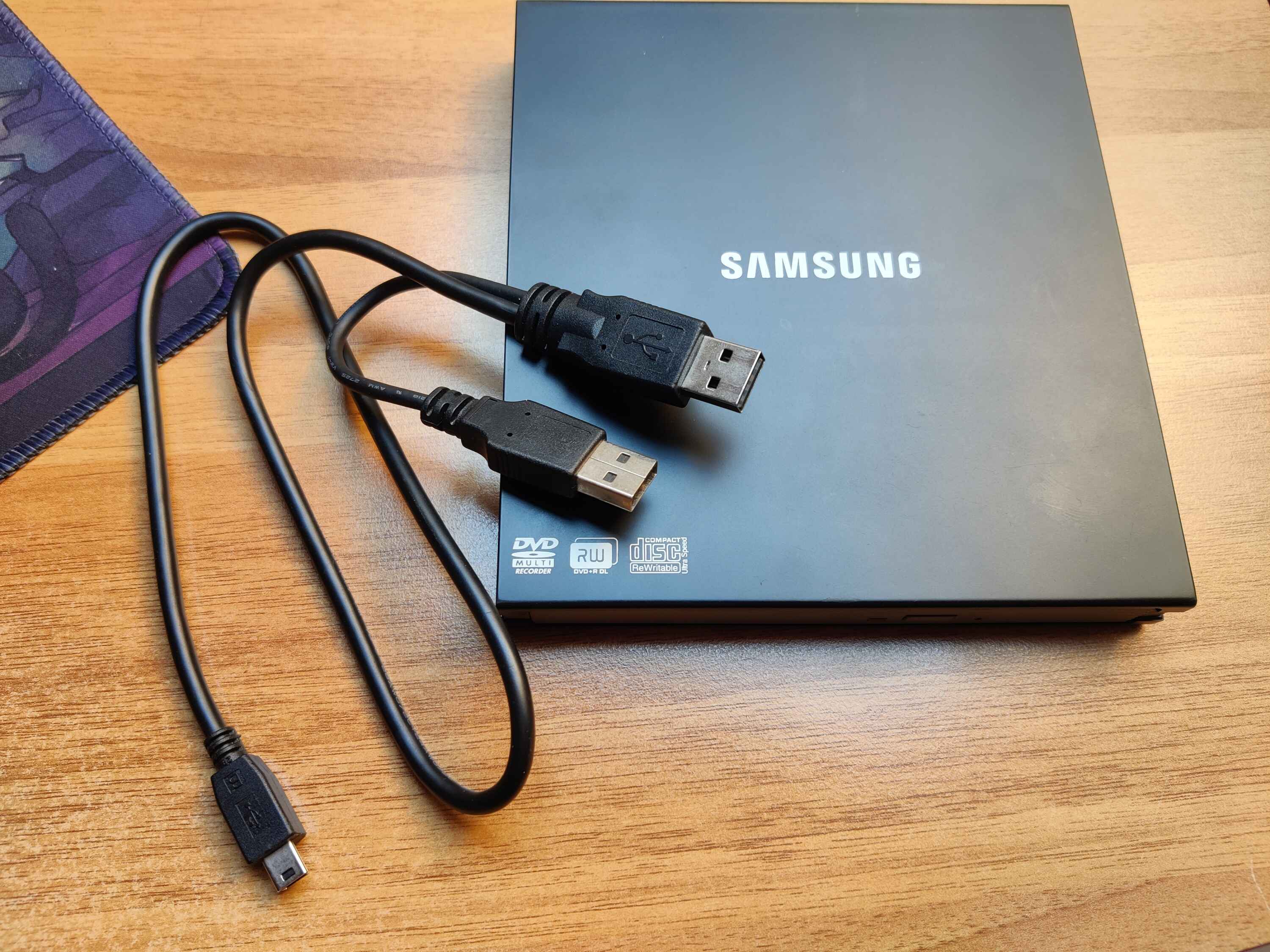

Du verstehst zudem irgendwie immer noch nicht, was ich im Sinn habe/hatte: Anders als bei meinem Beispiel mit dem ODD Laufwerk, sollte eines der Kabel an eine reguläre Steckdose via USB-PD Ladegerät, und das Datenkabel normal in den PC. Ob das nun per Splitter-Kabel oder dediziertem Adapter geschieht spielt eigentlich keine große Rolle.
Dass du das so meinst habe ich schon genau so erfasst. Das funktioniert so nur eben nicht. Das ist der Punkt.
MaverickM schrieb:
Das ist Quatsch. Sämtliche USB-C Docking Stations machen genau das. Sie liefern Strom von einer Quelle und Daten von einer anderen.
USB-C Docking Stations haben dafür auch mehrere Chips: Sie haben einen Chip der für Strom mit dem Netzteil spricht und einen zweiten Chip der für Daten+Strom mit dem Laptop spricht.
Jetzt mal ehrlich, fällt dir nicht selbst auf wie vollkommen schief es ist zuerst dieses Foto zu posten:
MaverickM schrieb:
… und jetzt von USB-C Docking Stations zu sprechen? Die literally genau das machen, wovon ich die ganze Zeit spreche? USB-C Docking Stations sind aktiv, nicht passiv! Da hängt hinter der USB-PD-Buchse ein Chip und ein noch viel, viel teurer Chip für Daten+Strom am USB-C-Stecker für den Laptop mit einem noch viel komplexeren Chip der dazwischen vermittelt. Deshalb kosten die Dinger auch nicht nur 1€, auch nicht bei AliExpress. Würde Seagate eine zweite USB-C-Buchse für die Stromversorgung einbauen kriegen sie das für <1€ hin.
