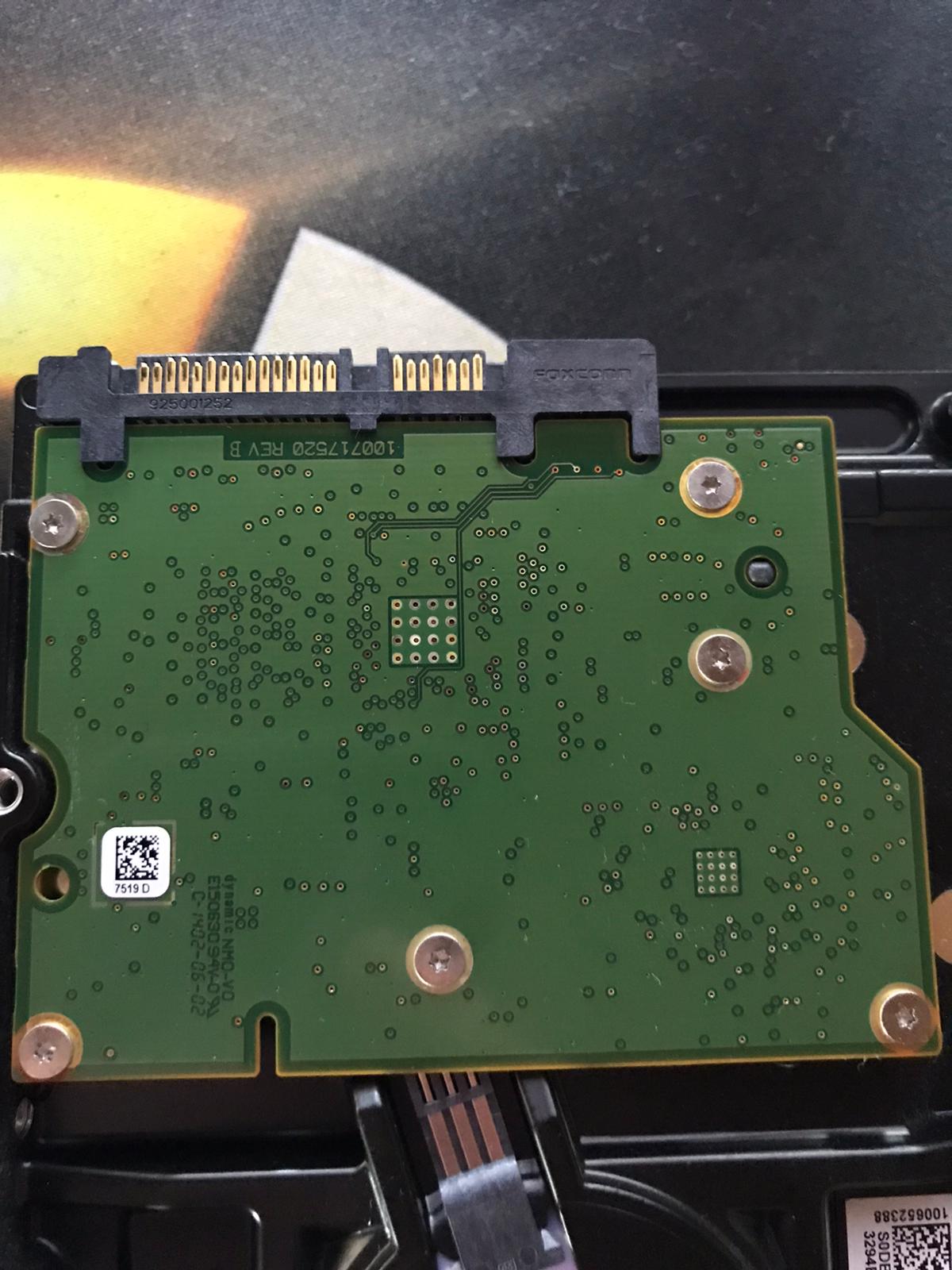

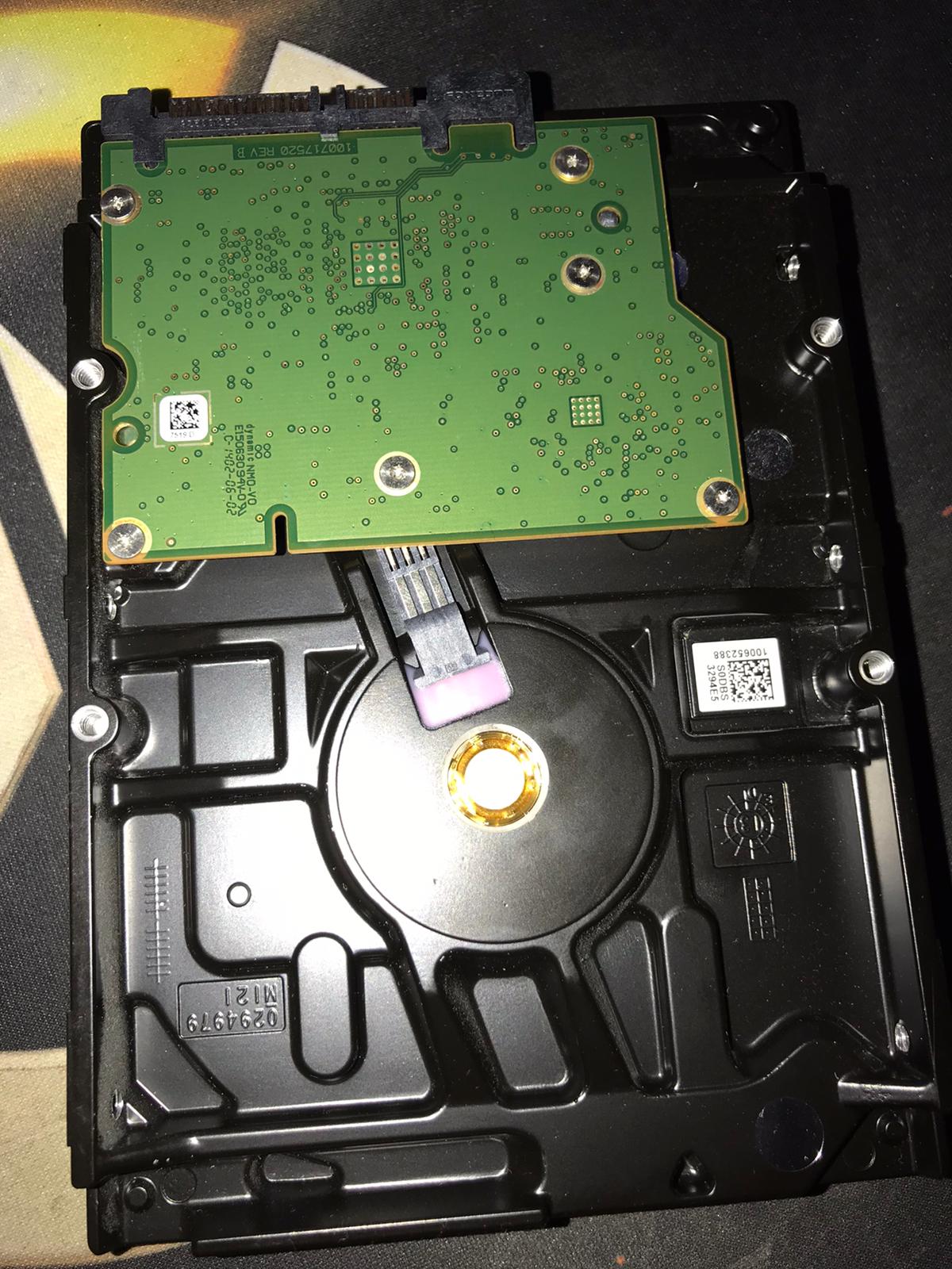

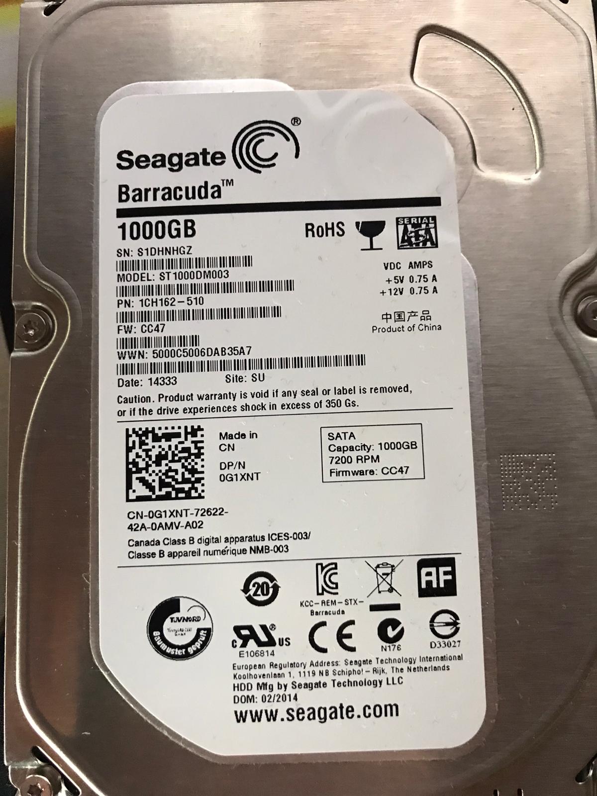

Sehr geehrte Forum-Leser,
erstmal vielen Dank, dass Ihr euch die Mühe macht, mir zu helfen. Ich erkläre zuerst einmal die Situation, was passiert ist.

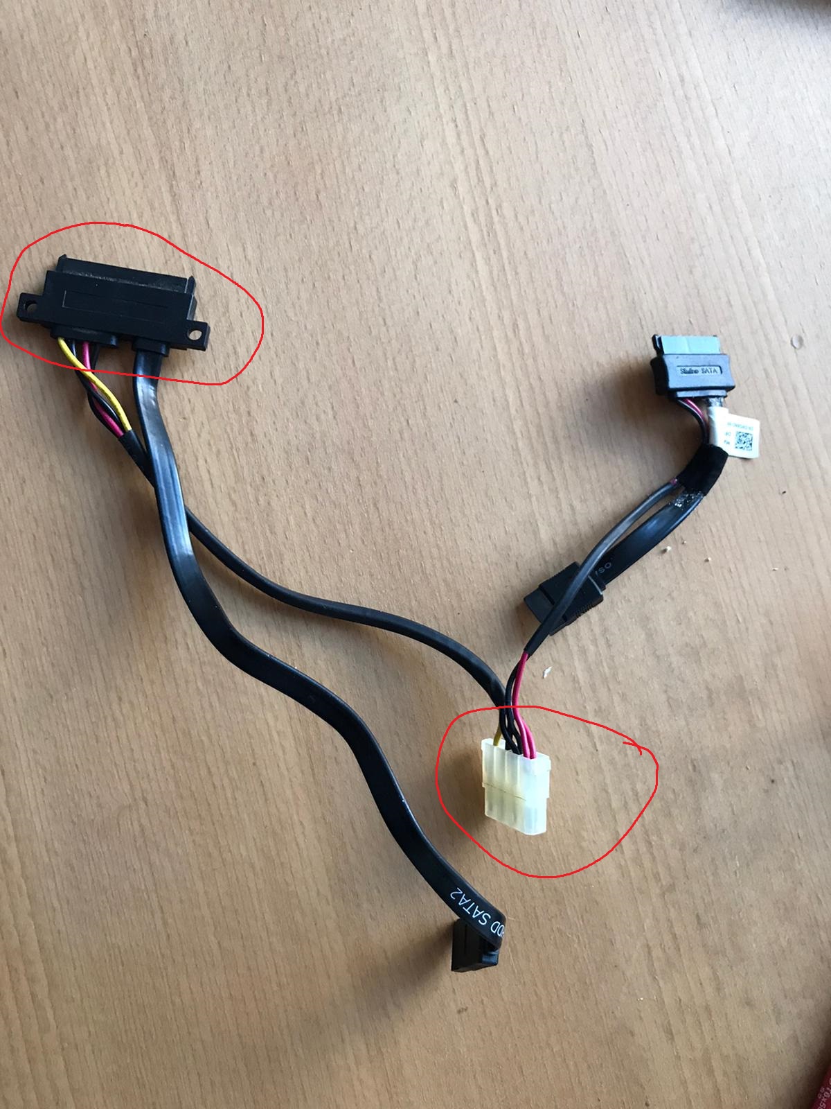

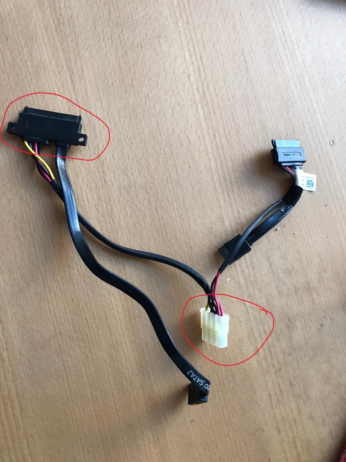

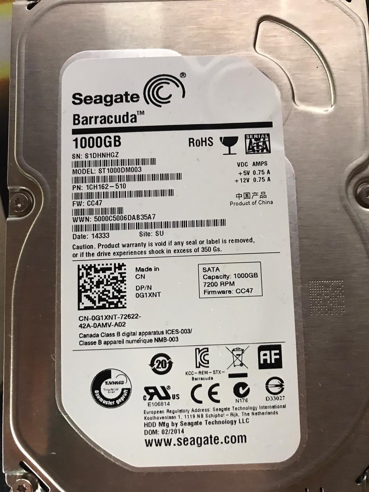

Ich habe meinem Bruder ein neues Gehäuse, Mainboard, Netzteil und Prozessor zu seinem Geburtstag geschenkt. Er hatte zuvor einen Alienware Computer, den wir zusammen auseinandergebaut haben. Ich habe die alten Teile nicht wieder benutzt, da diese schon etwas älter sind. Ich habe lediglich nur noch die Festplatte (Seagate Baracuda 1000GB)(Model: ST1000DM003) aus dem Computer ausgebaut und in den neuen Computer eingebaut. Die Festplatte hatte Ihren eigenen Stromstecker, den ich dann daraufhin mit aus dem alten Computer ausgebaut habe und mit in den neuen bauen wollte. Warum ich das gemacht habe? Weil ich derzeit noch kein Sata-Kabel hatte und somit dann den Stecker genommen habe, wo SATAsowie Strom in einem Stecker verlaufen.
Leider musste ich jedoch feststellen, dass ich keine Verbindung mit dem neuen Netzteil herstellen kann, weil beide den gleichen Molex Stecker haben und beide die gleiche Bauweise haben. Das SATA-Kabel konnte ich problemlos anschließen, jedoch hatte die Festplatte wie gesagt keinen Strom.
Ich hatte leider etwas Zeitdruck und bin daher auf eine wohl nicht so kluge Idee gestoßen. Ich habe einfach die Verbindung zwischen den beiden Stromkabeln überbrückt, in dem ich dort 4 Stromkabel verlegt habe. Von Rot zu Rot, von schwarz zu Schwarz...

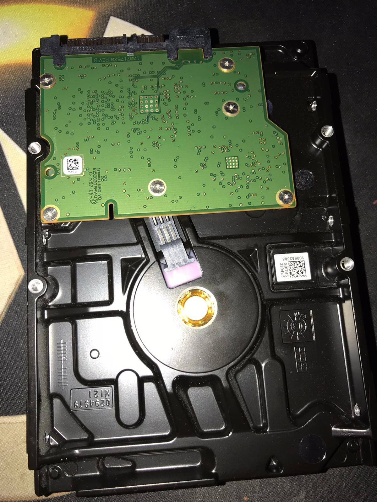

Dann habe ich den PC eingeschaltet und die Festplatte hat leicht geknistert und ich habe den PC wieder sofort ausgeschaltet. Daraufhin hatte ich dann einen sehr verbrannten Geruch in der Nase. Ich habe mir jetzt ein neues SATA Kabel besorgt und die Verbindung mit Strom zur Festplatte auch hingekriegt, jedoch will diese leider nicht mehr funktionieren. Ich habe mir die Platine dann mal angeschaut, konnte jedoch leider nichts feststellen. Ich habe die Festplatte dann ebenfalls an meinem Computer ausprobiert, musste jedoch feststellen, dass sich lediglich das BIOS öffnet und auch keine SATA-Verbindung anzeigt.
Meine Frage ist jetzt, habe ihr noch Tipps wie ich die Festplatte retten kann und würde ein Platinenwechsel alleine schon reichen, dass die Festplatte wieder läuft?
Vielen Dank für eure Mühe und ich weiß, dass es nicht sehr klug von mir war, aber ich wusste mir nicht anders zu helfen.
Über sachliche Kritik bzw. Hilfe würde ich mich freuen.
Mit freundlichen Grüßen
Luca aka. SavorX

Entsorg das Ding Fachgerecht (vlt vorher nochmal mit dem Hammer bearbeiten damit keine Daten ausgelesen werden können) und bau was neues ein.
Und bei der neuen HDD nicht irgendwas zusammenpfuschen....
Edit: Du könntest die HDD auch in nem anderen PC/externen Gehäuse stecken und nochmal testen. Ich denke aber die Platine ist hin.

Nur weil du auf der Unterseite der Platine nichts erkennen kannst, heißt das nicht das auf der anderen Seite nichts durchgeschmort ist.

Ich habe den Molex-Stecker von dem Kabel, welches ich gepostet habe, mit dem Molex-Stecker vom Netzteil verbunden. Dies habe ich mit Kupferkabel, die ich noch rumliegen hatte, gemacht.

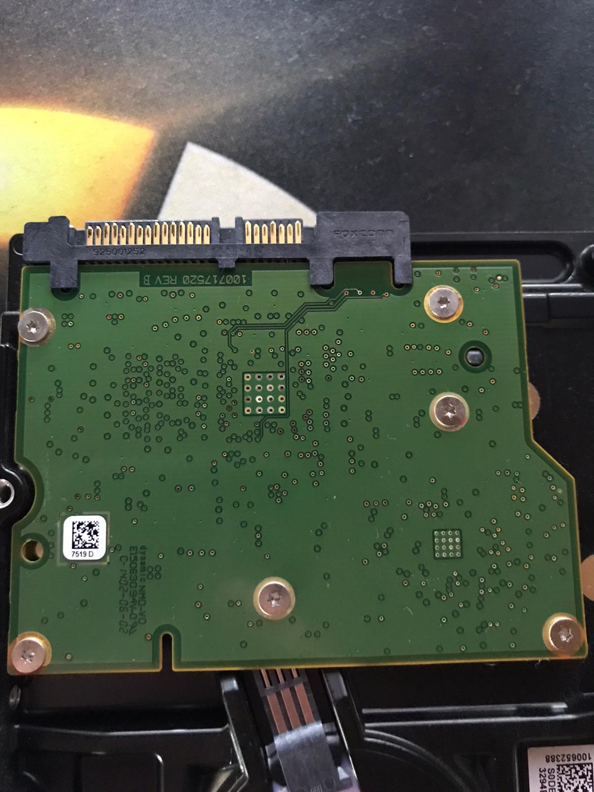

Platine tauschen hat keinen Sinn, du müsstest schon den Controller umlöten. (Und falls ausgerechnet der abgeraucht ist, ist eh alles aus...)

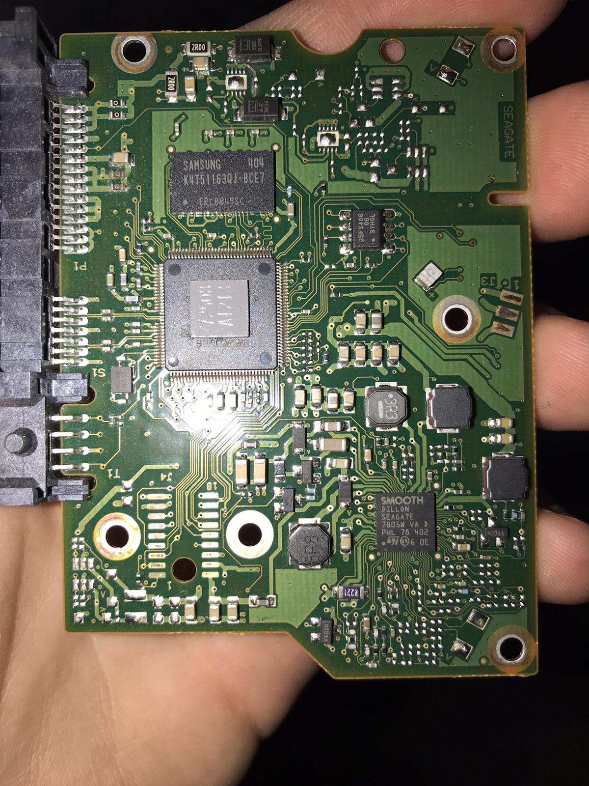

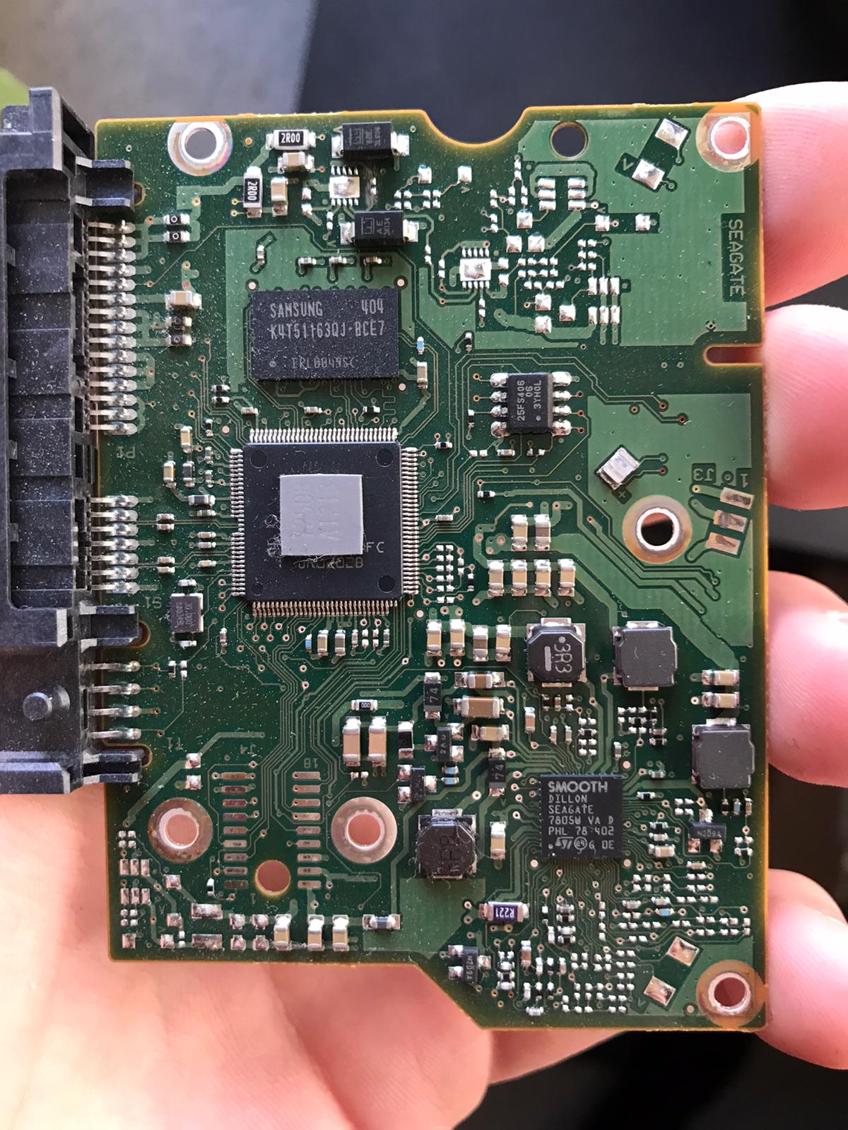

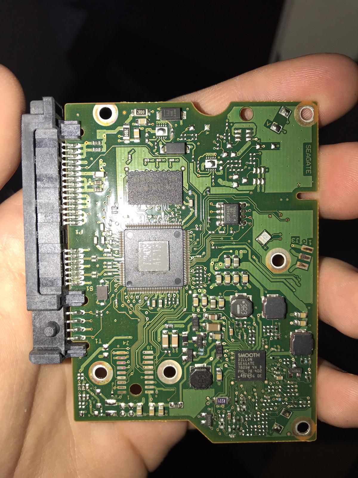

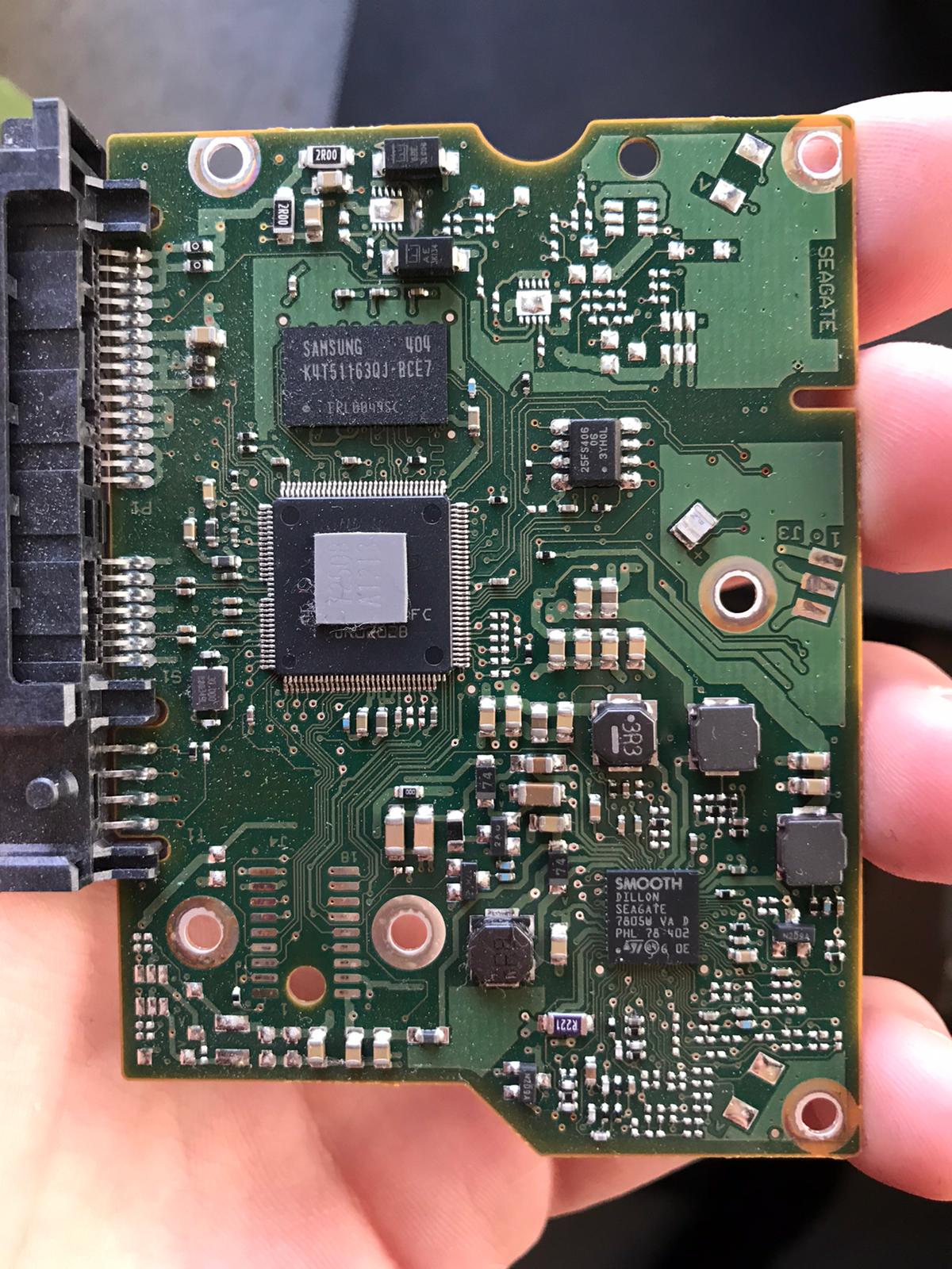

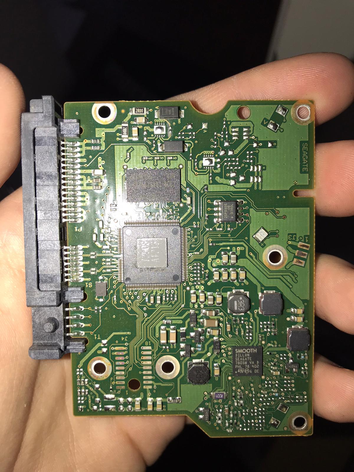

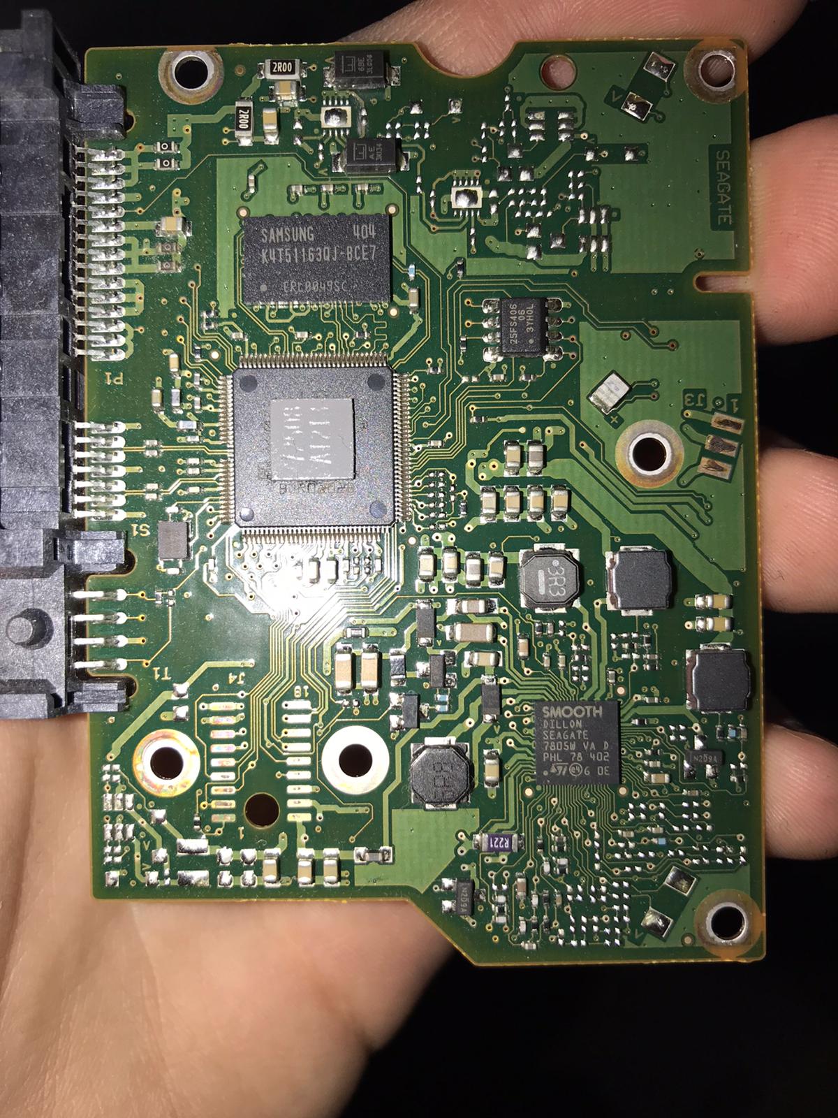

Das PCB abschrauben und ein Photo der bestückten Seite, hochauflösend und scharf, hier posten.
Ich habe mir die andere Seite der Platine ebenfalls mal angeschaut und dort ist ebenfalls nichts zu finden bzw. zu bemängeln. Kann ich irgendwie ausschließen, dass es an der Festplatte liegt und nur an der Platine?
Ich hoffe, das passt so. Bei weiteren Bildern, bitte melden :)

Du hast da irgendwelche Stromkabel zusammengetüddelt, es hat gebrutzelt und verbrannt gerochen und nun wird die Platte nicht mehr erkannt...
Klingt eindeutig nach: Kaputtgefriemelt.
Platine tauschen bringt nicht, es sei denn der Controllerchip auf der Platine ist noch in Ordnung und kann umgelötet werden.
Wenn professionelle Datenrettung zu teuer, wirf die Platte weg und nimm das ganze als Erfahrung es das nächste mal nicht schnell-schnell zu machen.
Es fehlte nur ein Billo-SATA-Kabel für 1€...

Ich kann auf den Bildern keinen offensichtlichen Schaden erkennen.
KnolleJupp schrieb:
Woran kann es dann liegen? Wo sitzt der Controllerchip? Kann man das selber löten?
Kann ich irgendwie überprüfen, ob die Platine heile ist? Also irgendwie dort Strom messen o. Ähnliches?

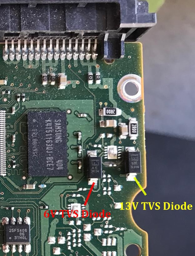

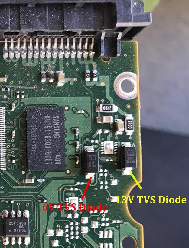

Erzeugt die Platte einen Kurzschluß? Wenn die TVS Dioden mit Überspannung gebruzzelt wurden werden sie leitend und der folgende Kurzschluß soll die dahintersitzende Elektronik schützen.
Der EEPROM ist der Achtbeiner 25FS406 re.von der CPU bzw. Samsung-RAM.
Möglicherweise ist auch einfach nur eine Schutzdiode (und Vorwiderstand abgeraucht) und man braucht nur diese zu ersetzen.
Um das zu prüfen, bräuchte man aber ein Multimeter und müsste die Teile erstmal identifizieren.
