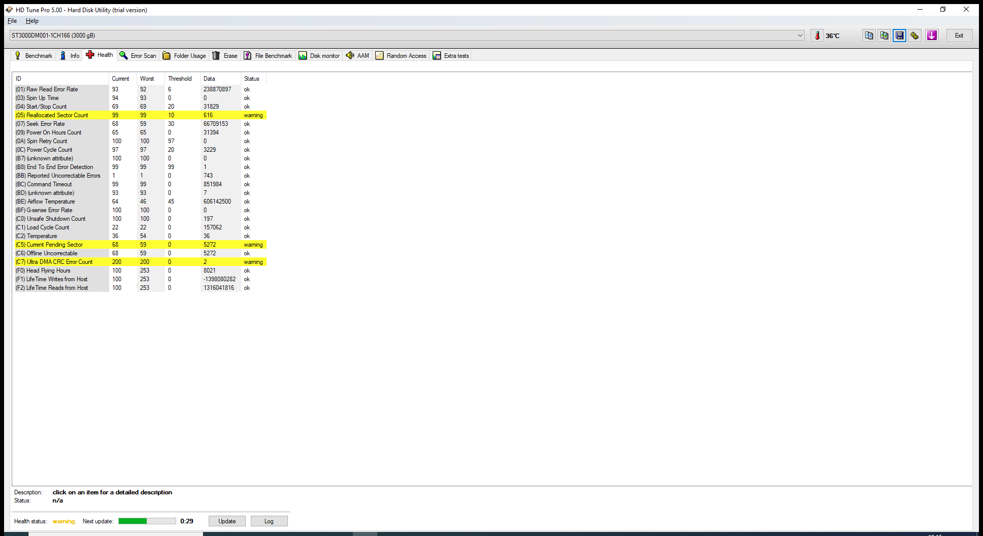

Hallo liebes Forum!
Ich habe bei einer Festplatte, die seit Jahren im Mirror-RAID-Verbund läuft, seit Oktober Probleme und dort wurden meine Daten nicht mehr raufgeschrieben. Ich habe es gar nicht bemerkt, weil die andere Festplatte den Dienst problemlos übernahm.
Meine beiden identen Festplatten sind: Seagate Barracuda 7200.14 3TB, SATA 6Gbs (ST3000DM001)
Mein Mainboard: Gigabyte GA-H87-D3H
Nun habe ich das RAID getrennt (auf Non-Raid zurückgesetzt), die Festplatte mit den alten Daten seit Oktober formatiert und fülle sie gerade mit Nullen auf, um zu sehen ob das problemlos klappt und die Sektorfehler sich reduzieren.
Meine Frage wäre jetzt, ob eine (oder sogar beide) Festplatten jetzt gleich den Geist aufgeben könnten?
Im Anhang die Screenshots von dem S.M.A.R.T Status.

Jetzt auf gleich vermutlich eher nicht, wenn nichts am Motor oder ähnliches passiert. Der reallocated sector count geht hoch und irgendwann ist eben nichts mehr mit Neuzordnung möglich, dann wird es wirklich ernst.
Wenn es Dir eher ums lesen als ums schreiben geht, dann natürlich Backup asap.

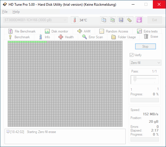

Also die erste HDD ist glaub ich wirklich kaputt, da sich die Software "HD Tune Pro" beim Überschreiben mit Nullen bei 20 GB immer aufhängt.

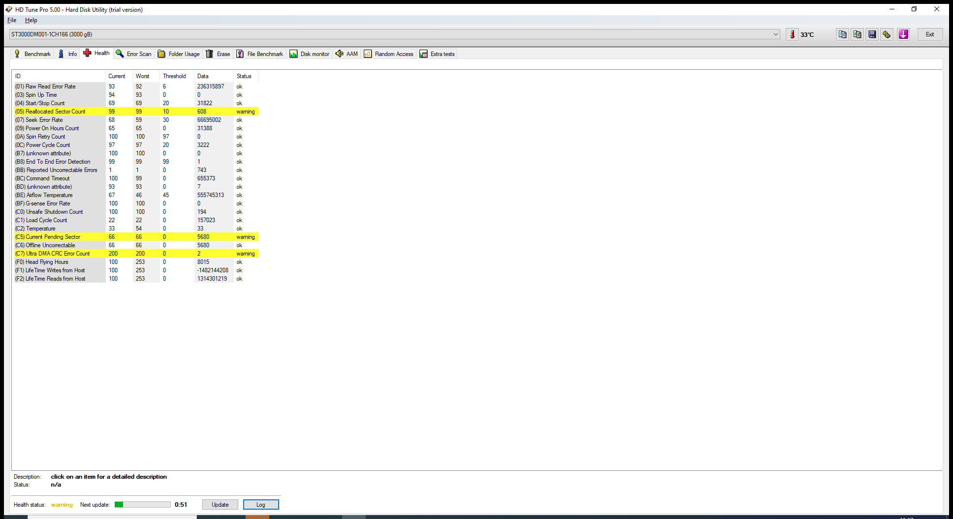

Durch das Löschen sind die sektorfehler sogar runtergegangen (siehe bild)

Die _CH166 hat aber auch wieder 8 neue wiederzugewiesene Sektoren (defekte Sektoren die durch Reservesektoren ersetzt wurden). Unschön auch der 1 Ende zu Ende Fehler (Fehler im internen Datenpfad der HDD). Die sollte zeitnah ersetzt werden.

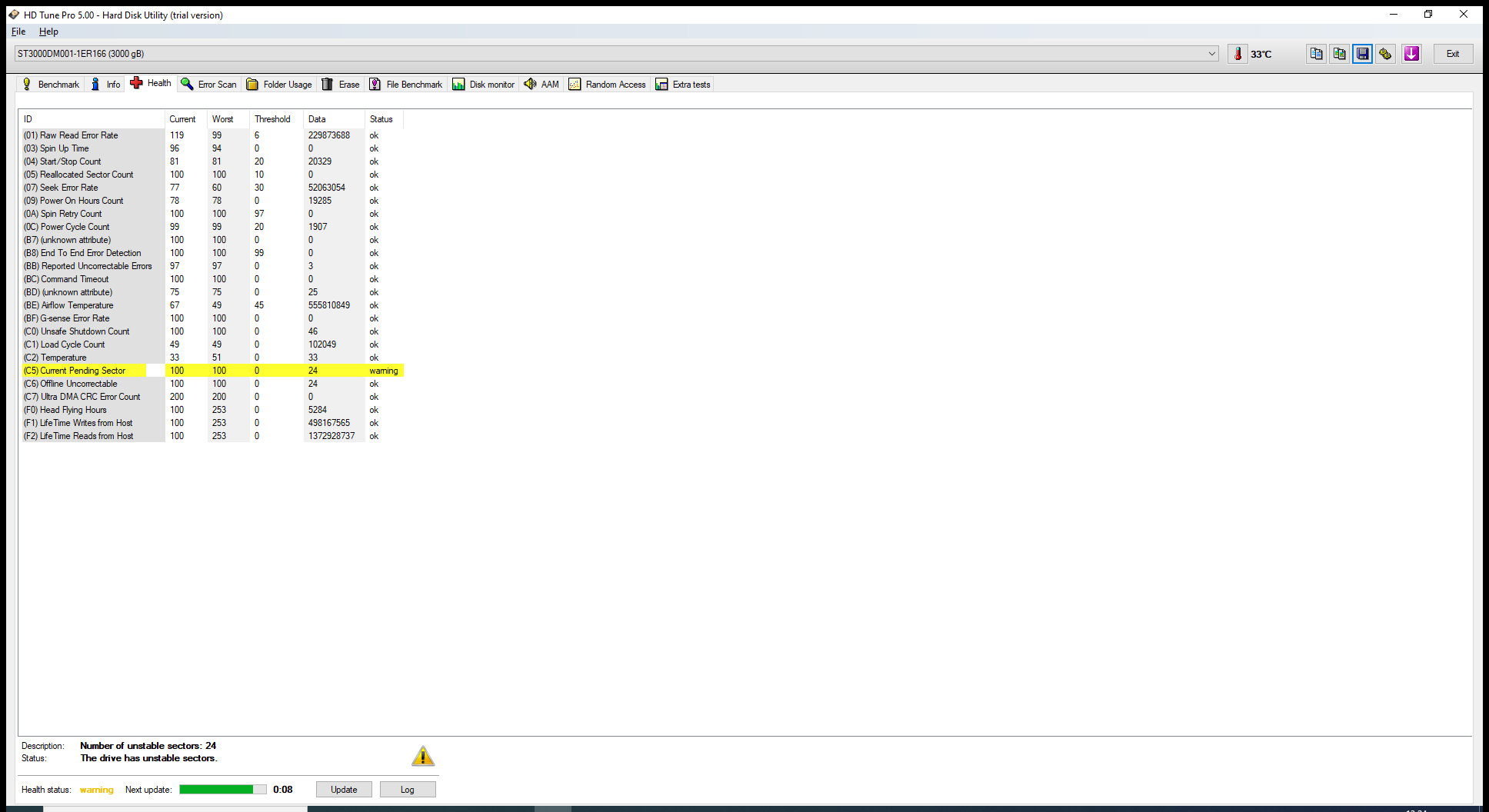

Auch die _ER166 ist nach 4 Jahren nicht mehr fehlerfrei, 25 Lesefehler (ID-BD) und 24 schwebende Sektoren (ID-C5, hier konnten Sektoren nicht gelesen werden, ob die defekt sind und durch Reservesektoren ersetzt werden müssen zeigt sich erst nach einem beschreiben Selbiger).
Die ER166 als Backupplatte nutzen und das RAID mit 2 neuen Platten wiedereinrichten.
Die neuen HDD dabei erst einige Tage mehrmals beschreiben und nach jedem Schreiben die SMART Werte erheben, es sollten keine Wiederzuweisungen (ID-05), Suchfehler (ID-07), Spin retrys (ID-0A), SATA Downshifts (ID-B7), End to End Errors (ID-B8), Command Timeouts (ID-BC), Schreibfehler (ID-BD), Pending Sectors (ID-C5 und C6) oder CRC Fehler (ID-C7) auftauchen!
