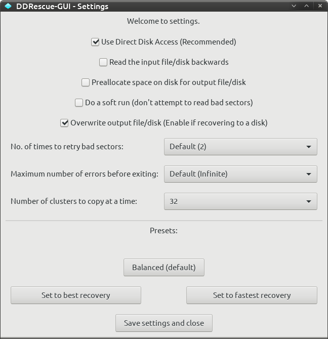

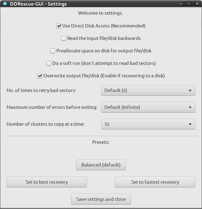

Du hast doch "soft run" ausgewählt, oder?
Nein, ich hatte den ersten Versuch aufgrund eines Bedienfehlers nach ein paar Tagen abgebrochen und habe den jetzt laufenden Versuch mit folgenden Einstellungen gestartet:

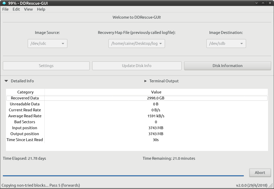

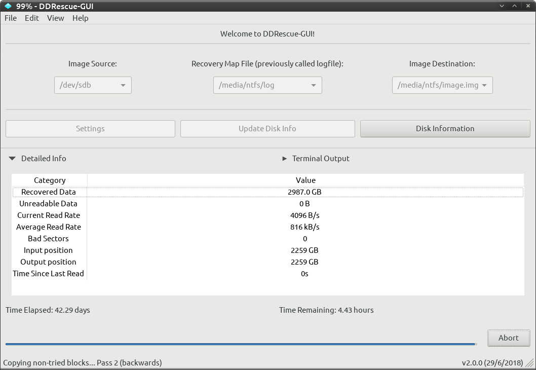

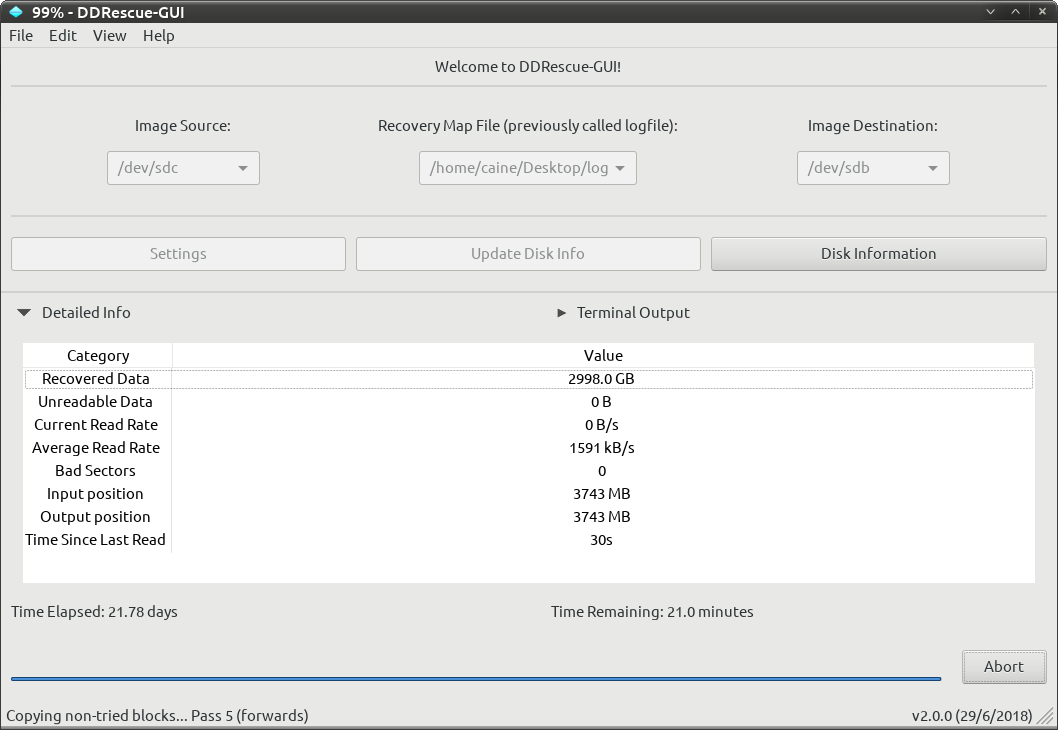

Nun ist DDR-Rescue bei 99% und liest backwards. Ich ging davon aus, dass er jetzt bei 99% gleich fertig ist.
Ich habe die log-Datei auch angehängt.
Hat es keinen Sinn mehr und ich muss DDRescue abbrechen?
Wie kann ich dann probieren, von der Original HDD 2 wenigstens noch Daten zu retten?

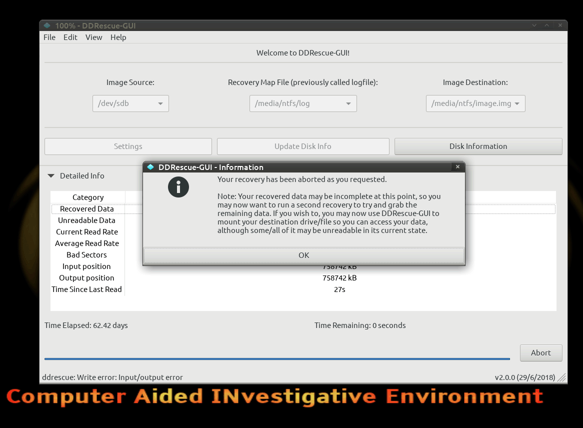

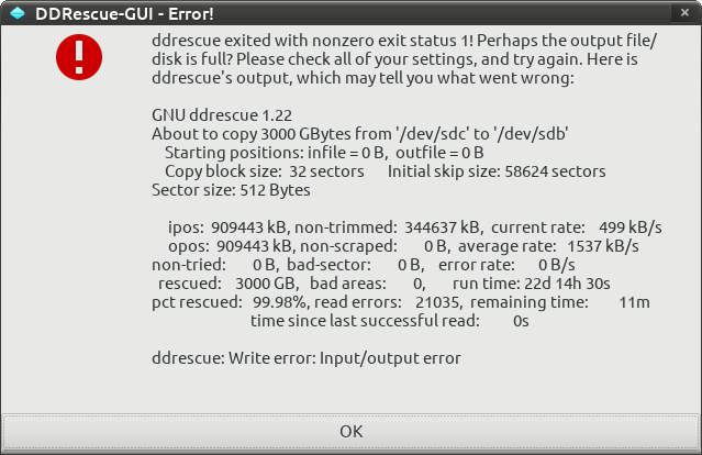

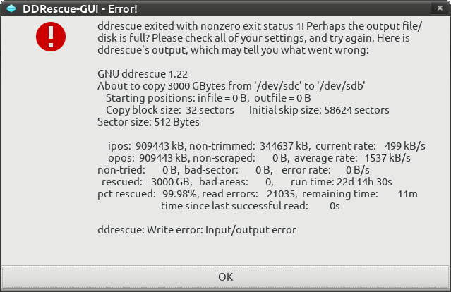

So, nun ist DDRescue ziemlich fertig und brach bei 99,98 % ab wegen zu wenig Speicherplatz.
Nach dem Klick auf OK kam dann diese Meldung:

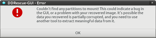

Danach wollte ich es mounten, es kam aber leider folgende Fehlermeldung:

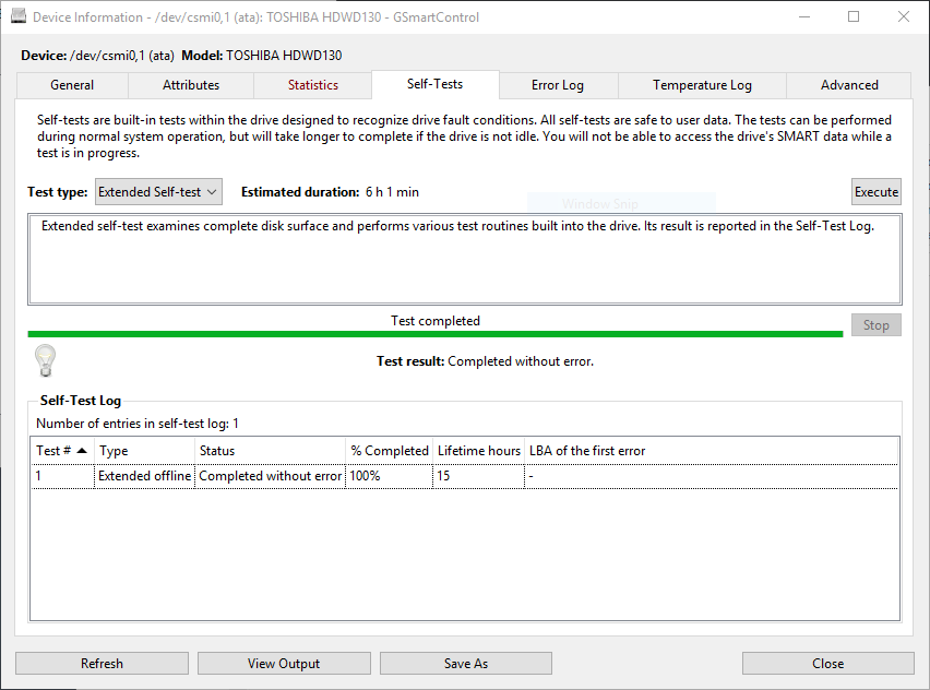

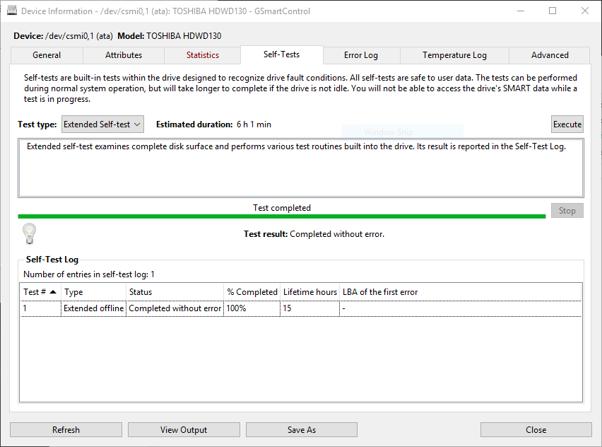

Der extended self-test mit GSmartcontrol läuft bereits.
Ist das normal das diese Platte sowas von stark vibriert? Ich habe ein schallgedämmtes Cooltek 600045760 Antiphon Black Gehäuse mit den mitgelieferten Entkopplungs-Schienen für Festplatten (siehe Amazon). Die Vibrationen sind ja etwa doppelt so stark wie mit meinen beiden alten HDDs.

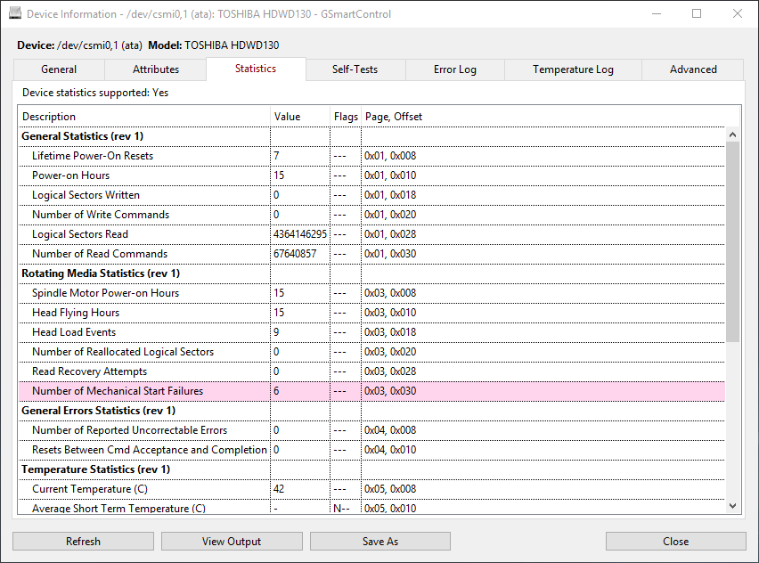

Der erste extended-self test mit GSmartcontrol wurde ohne Fehler abgeschlossen.
Nur in der Statistik scheint ein rotes Feld auf:

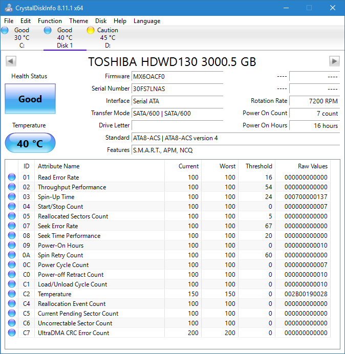

CDI meldet aber keine Probleme:
Seltsam, oder? SMART Werte sind ok, extended selftest auch. Mit CDI würdest du sowas nie bemerken. Leider werde ich daraus auch nicht schlau und man findet nichts Konkretes im Internet. Hätte der Motor wirklich Anlaufprobleme, würde man das an 0A sehen und besser sofort als später seine Daten „backupen“
Jetzt würde ich an deiner Stelle trotzdem die Platte einmal vollschreiben und danach einen read Test machen. Oder gleich danach nochmal den extended selftest anstoßen. Die Sache mit den mechanical start failures würde ich beobachten. Eventuell ist das eine Toshiba Eigenheit 🤷‍♂️ Hab ich aber auch schon mal bei Hitachi Platten gesehen, ohne andere SMART Auffäligkeiten.

Okay, ich gehe mal davon aus, dass die Platte bisher in Ordnung ist. Auch der zweite extended self-test mit WesternDigital Data LifeGuard Diagnostics zeigt bisher keine Auffälligkeiten.
Number of mechanical start failures: Anzahl der Ereignisse seit der Produktion des Massenspeichers, die ein Erreichen eines normalen Betriebszustands verhindern.
Hier sollte für zumindest einen begrenzten Zeitraum (z.Bsp. 2 Wochen) regelmäßig kontrolliert werden, steigt der Wert asynchron zu den Einschaltungen: reklamieren.

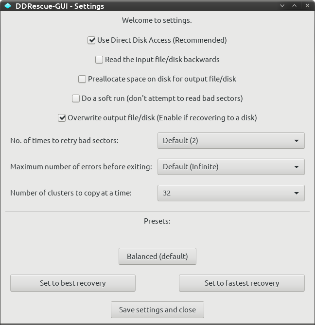

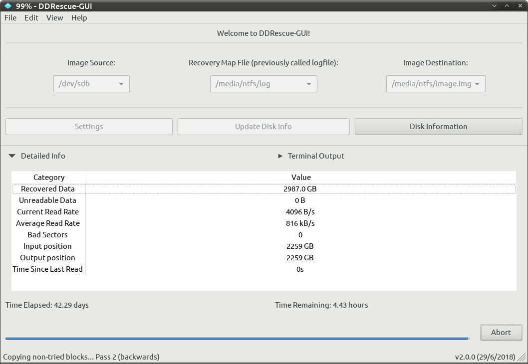

Währenddessen läuft seit mehr als 40 Tagen die Datenrettung mit DDRescue-GUI, das ich mit folgenden Einstellungen gestartet habe:
Ich sichere nun in ein Image auf einer externen 4 TB Festplatte.
Meine Frage wäre jetzt, da das Tool schon bei 99 % und beim Pass 2 backwards angelagt ist, ob es da alle Sektoren der Festplatte komplett nochmal liest oder nur dort wo es Probleme gab?

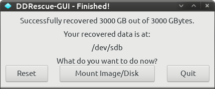

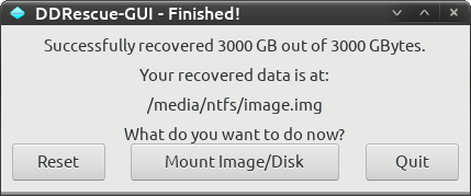

So, nach 2 Monaten kam bei DDRescue-GUI heute diese Meldung:
Ist das normal, obwohl ich nichts gedrückt habe? Habe sogar sicherheitshalber Maus und Tastatur abgeschlossen, damit ich es aus Versehen nicht abbreche.

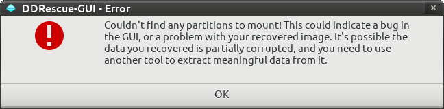

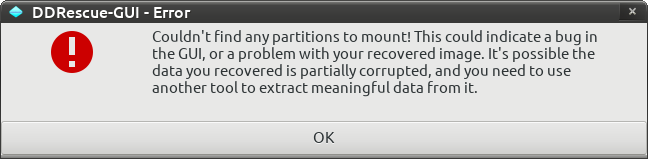

Danach klickte ich auf OK und nach dieser Meldung auf "Mount Image/Disk"
Nach ein paar Sekunden Arbeit des Computers erschien dann diese Meldung:

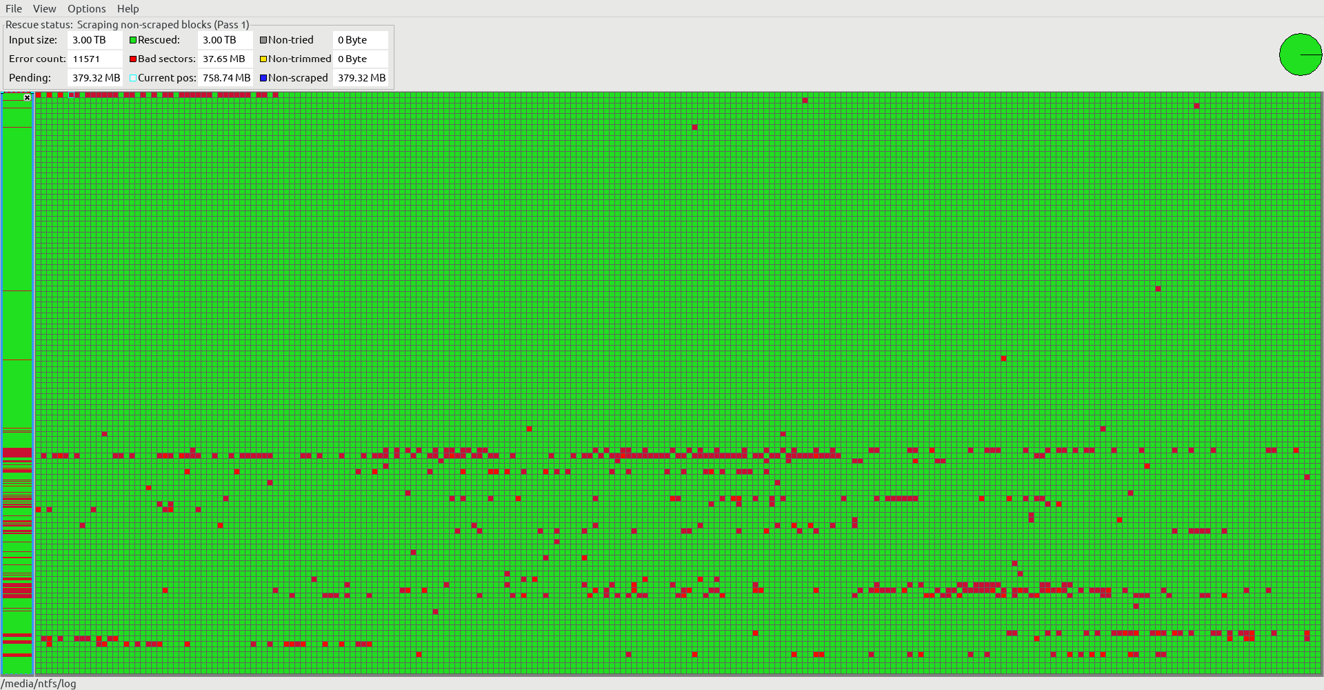

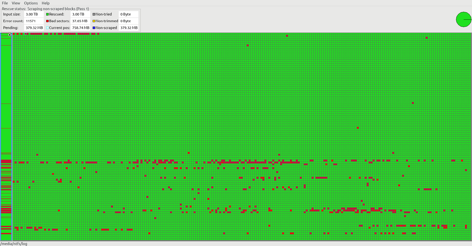

Mit ddrescueview sieht das log von DDRescue-GUI so aus:
Bekomme ich da noch irgendwie Zugriff auf die Partition und Dateien? Mit welchem Tool kann ich da arbeiten?
Was genau erwartest du von einer Platte mit fast 854.000 nicht lesbaren Sektoren?
Sag zum Abschied leise Servus... (zu den Daten).
