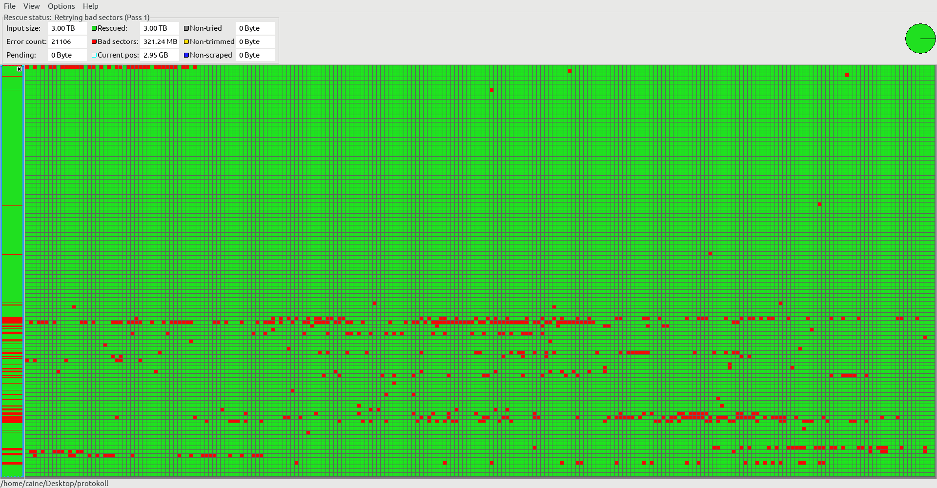

So, nun bin ich soweit ich das verstehe mit DDRescue fertig? da keine Byte mehr Pending sind.
Heißt das jetzt, das der 2. Durchgang bei mir noch etwa 95 MB Daten retten konnte (Pending 379 MB + Bad Sectors 37 MB vom 12. Mai = 416 MB - übrig gebliebene Bad Sectors mit heute 321 = 95 MB)?
Wird wohl so sein, wenn die Rechnung stimmt.

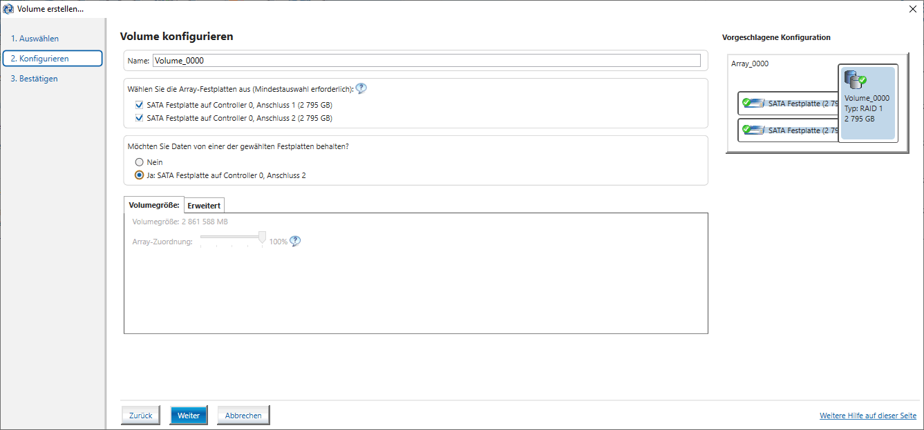

Da ich nun die Rettung abgeschlossen habe und mit der nun frei gewordenen zweiten Festplatte das Mirror-RAID wieder aufbauen wollte mit dem Programm "Intel Rapid Storage Technologie" Programm, gibt es leider ein kleines Problem.
Ich kann die Daten nur von der leeren Festplatte 2 behalten und nicht von der ersten Festplatte, wo die Daten oben sind.

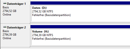

Grund ist aus meiner Sicht, dass die Festplatten, obwohl sie zwei gleiche sind (Western Digital WD Purple 3TB), unterschiedliche Größen haben, zumindest in der Datenträgerverwaltung in Windows.
Wie ist das möglich?
Ich denke, ich kopiere nun alle Daten auf die kleinere Festplatte und baue dann mit dieser das RAID auf?
Der Grund ist das Partitionieren bis zum Anschlag, 3 TB sind 2793 GiB, beide Platten haben sozusagen "Überkapazität".

Laut meines Verständnisses kümmert sich das Intel RAID aber nicht darum welche Partitionen auf der Platte sind, sondern welche Hardware-Eigenschaften die HDDs haben?

Ok, dann Versuch doch mal Folgendes. Schnapp dir eines der freien Partitionierungstools, z.B. MiniTool PW und verkleinere auf der ersten Festplatte die Partition soweit, dass sie dann gleich, oder minimal unter der zweiten Platte liegt. Dann sollte sich das RAID doch wie gewünscht mit den richtigen Daten bilden lassen.
Das habe ich gemacht und probiert, bevor ich hier Hilfe suchte.
Leider habe ich trotz gleich großer Partitionen nicht die Auswahl die Daten von HDD 1 zu behalten.
Ja ok, dann interessiert sich das Intel RAID Tool nicht für Partitionen (ist ja eigentlich auch Standard 🤦‍♂️) Ein Hardware RAID Controller würde dir auch alles platt machen; insofern ist diese Funktion nur ein kleines Goodie von Intel. Dann bleibt dir wohl nichts anderes übrig, als das RAID zu erstellen und danach die Daten einzuspielen. Ein Tool um die maximale Kapazität der Festplatte in der Firmware zu begrenzen (wie es bei Seagate möglich ist) habe ich bei WD nicht gefunden.
Windows mirrored Volume kommt wohl nicht in Frage? Allerdings weiß ich nicht, ob da Daten erhalten bleiben :confused_alt:
Ich habe zuerst jetzt alle Daten auf die zweite Festplatte kopiert und dann mit Intel RAID Daten behalten von zweiter Festplatte das Mirror erstellt.
Migration läuft und in Windows habe ich schon vorher nur die Laufwerke für die Daten ausgetauscht, aber den Laufwerksbuchstaben beibehalten.
Läuft gottseidank jetzt alles problemlos.
Windows mirrored Volume wäre auch eine Möglichkeit gewesen und hätte die Daten auch erhalten.
