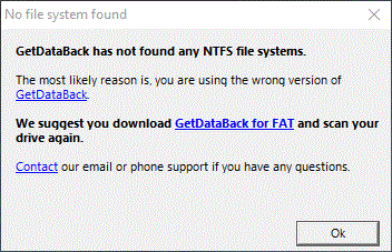

Mit Windows PE (Hiren's BootCD PE Windows 10) und GetDataBack habe ich es schon versucht, dort wird kein NTFS-Dateisystem gefunden, obwohl ich die komplette physikalische Festplatte danach mit Tiefenscan durchsuchen lassen habe.

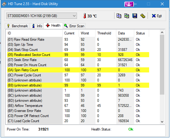

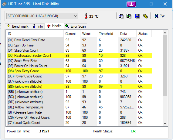

Komischerweise wird in HD Tune unter Windows PE für die zweite nun defekte Festplatte als Health Status für S.M.A.R.T "Ok" angezeigt.
AntonBa schrieb:
Das Programm "GSmartControl" meldet mehr Fehler. Textdatei im Anhang hochgeladen.
Das HD Tune ist steinalt. Und ok ist bei RSC=928 gar nichts.
GSmartControl ist ja noch übler, aber die Version ist ja recht alt. Kannst du mal eine aktuelle Version benutzen bzw. gleich CDI in der aktuellen Version (funktionieren beide als portable unter WinPE)?
Vermutlich weil kein NTFS Dateisystem vorhanden ist. Versuche es mal wie vorgeschlagen mit GetDataBack for FAT. Ansonsten wäre deine Platte wirklich komplett im Eimer. Besser wäre es ohnehin sofort ein Image zu ziehen um die Platte nicht weiter unnötig zu belasten.
Versteh ich nicht. Meines Wissen unterstützt FAT ja keine Festplatten größer als 2 TB und es müsste mich schon sehr täuschen, wenn ich die 3TB Festplatten, die nur eine Daten-Partition enthielten, nicht als NTFS formatiert hätte.

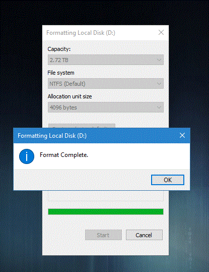

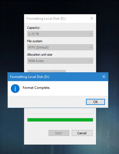

Die HDD1, die schon im Dezember funktionsuntüchtig wurde, habe ich jetzt aus Neugier unter Windows PE komplett formatiert (keine Schnellformatierung) und es klappte wirklich.
Sogar Dateien habe ich raufgeschrieben und das 2,54 GB große Image der defekten HDD2 gezogen (mit Lazesoft Disk Image & Clone, was in PE integriert ist). Die Größe scheint mir aber sehr komisch, da auf HDD2 etwa 2,3 TB Daten vorhanden waren.

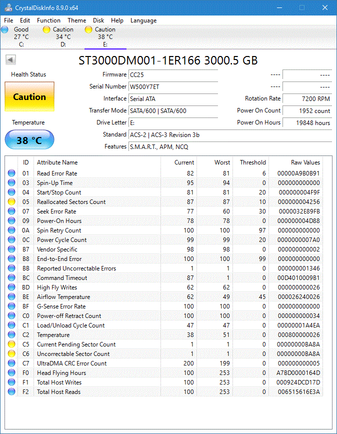

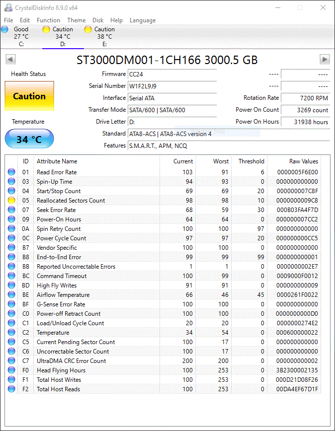

Hier die Ergebnisse von CDI:
1CH166: 313 defekte physische Sektoren wurden durch Reservesektoren ersetzt (ID-05), 11 Suchfehler (ID-07), weiters 1 Ende zu Ende Fehler (Fehler im internen Datenpfad der HDD, ID-B8), 9 Schreibfehler (ID-BB), älter sind die 18 Command Timeouts und 2 CRC Fehler.
Neben Oberflächenfehlern reicht schon der 1 Ende zu Ende Fehler um die Platte zeitnah zu ersetzten.

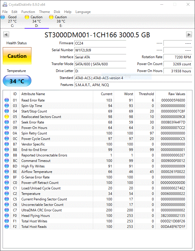

1ER166: 2.122 physische defekte Sektoren die durch Reservesektoren ersetzt wurden (ID-05), 2 SATA Downshift Errors (ID-07), 2.481 Command Timeouts (ID-BC), 38 Schreibfehler (ID-BD), 5.969 physische Sektoren können nicht gelesen werden, ob sie defekt sind zeigt sich erst beim nächsten Überschreiben selbiger.
Diese Platte dürfte Oberflächenfehler haben und sollte zeitnah ersetzt werden.

Ich komme bei der zweiten Platte bei 05 auf 16982 Sektoren. Ist das denn anders zu deuten bei einer 4K Platte?
@AntonBa
Ich verstehe nicht ganz, was du mit der „erfolgreichen“ Formatierung beweisen willst. Selbst wenn du noch Daten auf den Platten speichern kannst, sind beide Platten auf dem Weg ins digitale Nirvana. Und das eigentlich schon ab dem ersten auftretenden Lesefehler.

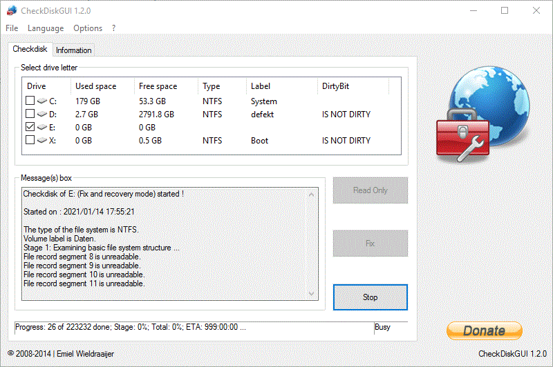

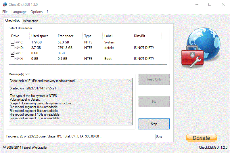

Mit Windows PE und CheckDisk GUI habe ich die HDD2 mit Fix und Recover versucht zu reparieren,

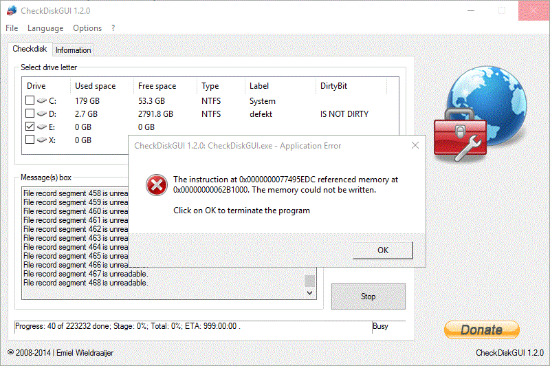

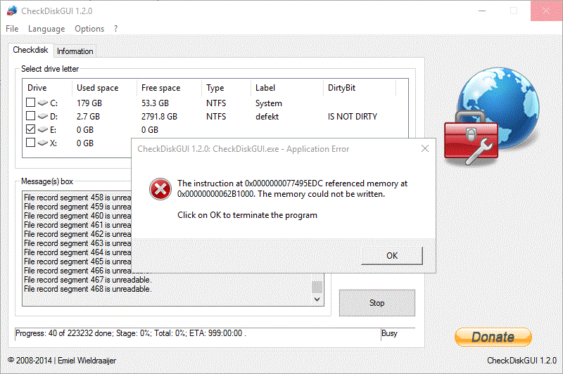

mit dem Ergebnis, das kurz nach dem Start das Programm sich aufhängt:
Da ist nichts mehr zu retten aus meiner Sicht.
Die ST3000 sind ja Advanced Format HDD, folglich:
0x4526 = 16.982 logische Sektoren (512 Byte) = 2.122 physische Sektoren (4K).
Zeitnah ersetzten bedeutet (außer im Lockdown) am nächsten Werktag Ersatz besorgen.
Schlechte Idee eine sterbende Platte noch weiter zu belasten. Checkdisk kann keine defekte Platte reparieren. Es kümmert sich nur um die Integrität des Filesystems.
