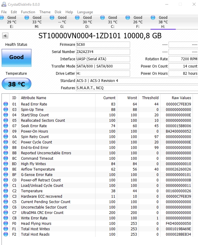

Hier noch ein SMART screenshot. Ich werde aus diesen Daten leider nicht schlau.
Edit: SeaTools findet auch bei keinem der Tests irgend einen Fehler. Hrrmm :/

SMART Daten bei Seagate sind RAW (und Herstellerspezifisch) darum auch komplett unbrauchbar.
http://www.users.on.net/~fzabkar/HDD/Seagate_SER_RRER_HEC.html

Hat er schon getan. Sehr sportlich. 257 empfindliche Stösse hat die HDD schon protokolliert. Das ist der Wert G-Sense Error Rate. Du solltest mit der HDD sorgsamer umgehen.
Reaktionen: cyberpirate und RitterderRunde
257? Ich sehe genau 100? wo siehst du die anderen 157?
Zum ersten, es sind 101, nicht 100. Und zum zweiten, die 101 sind Hexadezimal. 101 Hexadezimal = 257 Dezimal.

Wie schafft man das bei gerade mal 82 Stunden Betriebszeit? :)
Nun bei meiner Seagate IronWolf 8TB sind es sogar 145h (325) bei einer Betriebszeit von 98 Stunden :freak:
Und die ist vor 20 Tagen in einem Big-Tower eingebaut worden, welcher weder bewegt noch Stössen ausgesetzt ist. Und die Erde hat auch nicht gebebt.
Zudem wurde die HDD wie ein rohes Ei behandelt. ;)
Die HDD lieferte nach 4 Betriebsstunden bei G-Sense Error Rate bereits einen Wert von 37h (55), 2 Tage nach Einbau (16 Betriebsstunden) bei G-Sense Error Rate einen Wert von 10Ch (268) :freak:
Ich gehe mal davon aus, dass auch dieser Wert bei G-Sense Error Rate, wie yxman sagt, Seagate-spezifisch und darum auch komplett unbrauchbar ist! :grr:
Die Platte wurde während des Betriebes genau ein mal angehoben wegen eines verworrenen Kabels ansonsten habe ich sie nicht bewegt. Ich glaube das hat den Sensor ausschlagen lassen.
