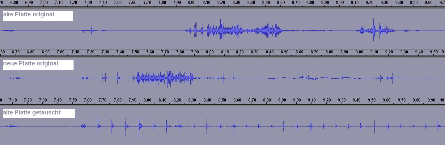

Wenn keine Diagnose möglich ist, da wie in Deinem Fall der Drive vom BIOS nicht mehr wahrgenommen wird, hat man keinen Punkt um anzusetzen, selbst wenn man Profi-Tools zur Verfügung hat. Da sich Dein Original-Drive ja, nach den akustischen Aufnahmen, noch 'normal' verhält, kommt eigentlich nur ein Problem rund um das Interface (also quasi die SATA-Schnittstelle) in Frage, da sich aber nur wenige hoch integrierte IC's (FPGA's etc.) auf dem PCB befinden, kann man einzelne Komponenten schlecht tauschen. Du könntest ein Datenrettungslabor beauftragen, die sollten auch gegebenenfalls Käfer swappen können (wenn Du schon ein Spare Drive besitzt, könntest Du anbieten diese gleich mit zu übersenden).
Wenn Du weiter forschen willst, bleibt Dir nur, mit den Chips (Hersteller, Typ etc.) in Google zu gehen um herauszubekommen ob alle beteiligten Controller code-kompatibel sind oder nicht (vielfach stößt man auch auf die Information, zu wem der Baustein kompatibel ist und wo die Änderungen sind), also ob ein Umsetzen eines S-Proms möglich bzw. nötig ist.
ad andere Schäden ausschließen:
Aus dem Lauschangriff "alte disk original" ersichtlich:
Die Initialsequenz des Firmware-Loads und Funktionstests bei der alten Platte mit Original-PCB scheinen ja zu klappen. Somit sollten alle Teile im Inneren funktionsfähig sein
Im Gegensatz dazu sieht man mit dem getauschten PCB, wie sich Lesefehler darstellen.
Im Anhang von allen Aufnahmen 3 Sekunden ab Verlassen der Rampe gegenübergestellt in Bild und Ton(actuator-sound. noise removed).
Die Jungs meinen, es muss nicht unbedingt der PCB sein.
Schick ihnen doch den Sound und das Bild des heißgelaufenen SMOOTH-chips.
Der ist für die Motorsteuerung zuständig - ganz kann er nicht kaputt sein.
Da die Firmwaretest die Platte nicht ready werden lassen, kann das ja entweder
- der Firmware-Bug sein, mit dem internen Logfileproblem,
- der "angebratene" Smooth-Chip meldet Unsinn oder Drehzahl ist nicht OK. Heiß läuft der meist bei kaputtem Lager, bei festgefressenem brennt er durch
- irgendwas anderes am PCB ist putt (Cache-Speicherfehler etc.)
bei alter Platte original sind Symptome:
- heißer SMOOTH-Chip? (im Betrieb prüfen - vorsicht, mehr als 100° möglich)
- wird nicht ready - kein erkennen im BIOS
  • alte disk original Detail.rar
  • neue Disk original Detail.rar
  • alte Disk neue Drive Electronic Detail.rar
