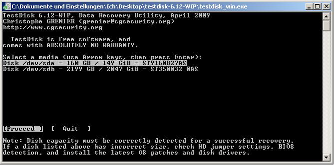

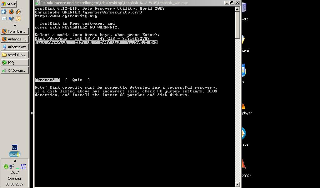

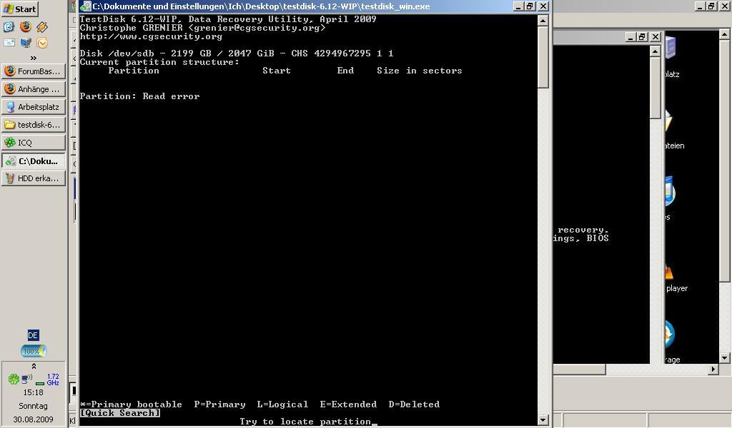

Danke erst einmal für die schnelle Antwort. Testdisk zeigt mir schonmal, dass die Platte erkannt wird (HDD erkannt.jpeg) Wie auf dem zweiten Bild zu sehen ist wird jedoch kein Dateisystem gefunden bzw. keine Partitionen. Bei der Analyse kommt bei jedem "Analyse Zylinder" auch ein "read error".
Was kann ich denn jetzt tun? werde die Analyse mal durchlaufen lassen,.... weiß aber nicht ob das was bringt, da die Platte an sich keinen Muxer macht und auch die Status LED stumm bleibt.
MfG PDogg
EDIT: so die bilder sind nun dran, hab versucht mit "Partition Table Doctor" die Partitionstabelle wieder herzustellen... keine chancel...
EDIT²: achja nochwas: testdisk ist der meinung die platte wäre 2TB groß und nicht 500GB

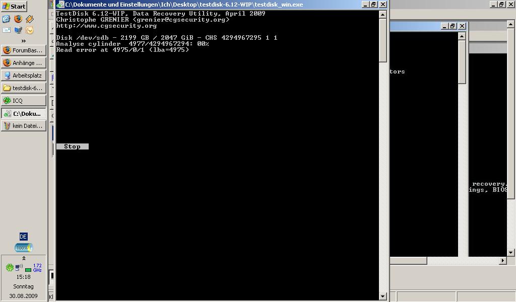

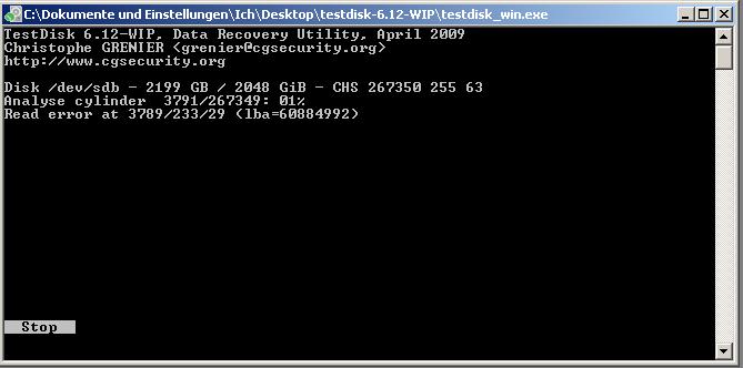

Die Geometry stimmt nicht, gehe also vor Analyse ins Menü Geometry und ändere Heads auf 255 und Sektors auf 63 und dann gemäß Anleitung.
unnötiges Zitat entfernt ... Forenregeln beachten!
Ok habe ich gemacht. Es wird jedoch immernoch "2199GB" angezeigt als Volumengröße. Bei Quick Search und Deeper Search läuft Read Error gleichzeitig mit "Analyse Cylinder" in die Höhe...
Ich mag irgendwie nicht daran glauben dass es nicht wieder herzustellen ist. Für jeden weiteren Tipp wäre ich echt verdammt Dankbar.
Schönen Abend und MfG PDogg
Wir brauchen schon die Screens mit der Analyse unter der geänderten Geometrie.
Vorneweg: Sorry.
Hier der Screen. Wie man sieht hab ich die Werte in 255 und 63 geändert. Die Read Errors treten parallel zu den überprüften Zylindern auf. Was ich noch dazu sagen kann: Die Platten LED ist immer noch stumm - außer beim Anlaufen. Während Testdisk läuft höre ich kein "Festplattenrattern" oder ähnliches - sie läuft konstant ohne jegliche Anzeichen von Aktivität.

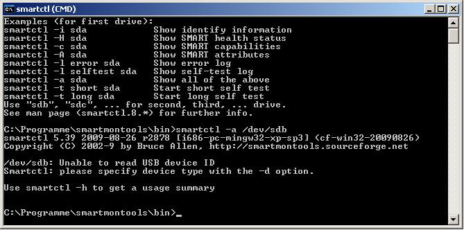

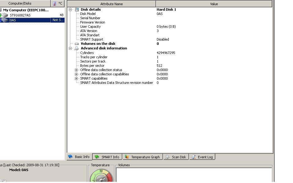

Installiere mal diee Smartmontools und poste das Ergebnis von 'SMART all info' aus dem Kontextmenü einer Partition der Disk (Explorer - > Rechtsklick auf eine Partition der Festplatte). Fenster weit aufzieheen und Alt + Druck (Fensterdump) ausführen.
Im Explorer wird die Disk wie gesagt nicht erkannt. Nur Testdisk führt sie als Device auf. Wenn ich Smartmontools installiere, habe ich keine zusätzlichen Kontextmenus bei einem Rechtsklick auf meine funktionierende Platte.
Du hast doch ein Kontextmenü mit Formatieren, Explorer usw., hier tüteln sich die Smartmontools mit ein oder etwa nicht? Hast Du sonst mal ein anderes SMART-Tool ggetestet, wie z. B. Active Smart oder Victoria, auch Hdat2 könntest Du probieren, letzteres bietet auch die Option, die Kapazität zu setzen (es ist ein Image, was gebrannt und dann davon gestartet wird).
Die Smartmontools erlauben auch ein direktes ansprechen der Hardware über Device-Files, dazu müsste man wissen, wo die besagte Disk angeschlossen ist.
smartctl -a /dev/hda gibt z. B. die Informationen des des primary Masters aus.
(CMD oder Powershell sstarten - > Start - > Ausführen - > CMD eingeben und abschicken, dann je nach Drive smartctl -a /dev/hd? oder smartctl -a /dev/sd? - ? ist ein Wildcard und kann a, b, c, d, e usw. sein).
Ich hatte bei der Installation den Haken bei "Context Menu Eintrag" vergessen ;)... smartmon erkennt die Platte im Gegensatz zu Testdisk nicht. In der Übersicht von Testdisk sieht man, dass dev/sdb die defekte Platte ist. Bei Smartmon gibt er an dass er die Platte nicht findet (smartctl -a dev/sdb) :(
EDIT: Active Smart zeigt mir nur an "not supported"... schlechtes gefühl :(
