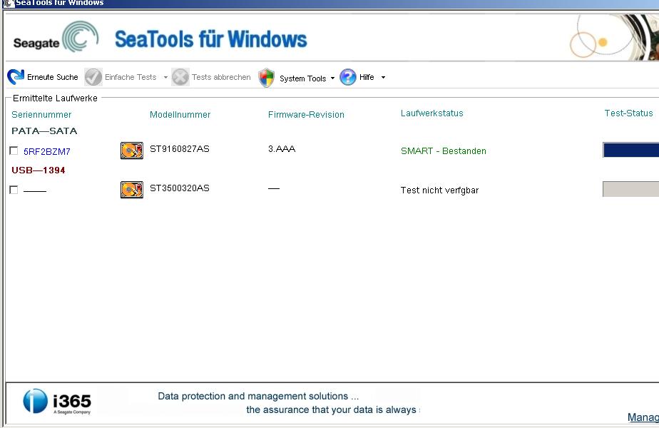

Hab nochmal eben Seatools drüber laufen lassen. Ohne Erfolg. Die Platte wird zwar erkannt aber sämtliche Tests sind "nicht verfügbar".

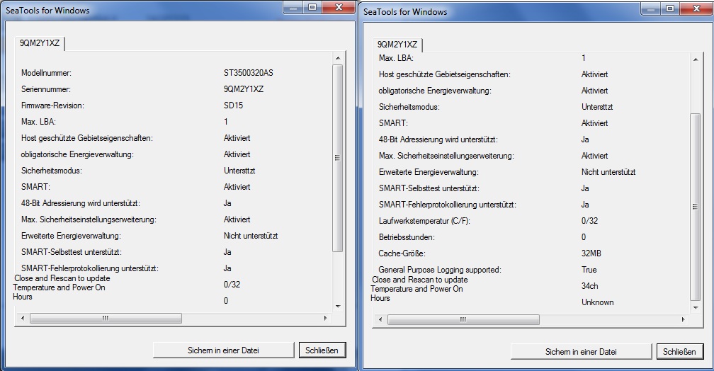

Guten Abend, HDD Capacity Tool habe ich auf meinem win7 x64 rechner nicht zum laufen gebracht und über usb am win xp laptop mag es auch nichts ausrichten. Aber die Seatools geben mir jetzt ein bisschen mehr auskunft (siehe anhang). Ich habe jetzt eine Samsung F2 eco green 1,5TB drin und habe dadurch mal ES Tools von Samsung testen können. Das ist echt gut und bietet auch die möglichkeit die kapazität zu setzen... aber leider nur bei samsung platten. Gibt es sowas von Seagate? Win7 erkennt dass eine Platte dran ist, kann sie aber nicht initialisieren.

Das vergleichbare Tool von Seagate sind die Seatools, da ich seit vielen Jahren keine Seagate mehr gekauft habe, kenne ich auch das entsprechende Tool nicht.

Hast du noch eine Idee auße HDAT2 (was immer freezed), seatools, smarttools und testdisk? Die Ausleswerte der Seatools sehen ja nun nicht soooo schlecht aus oder?

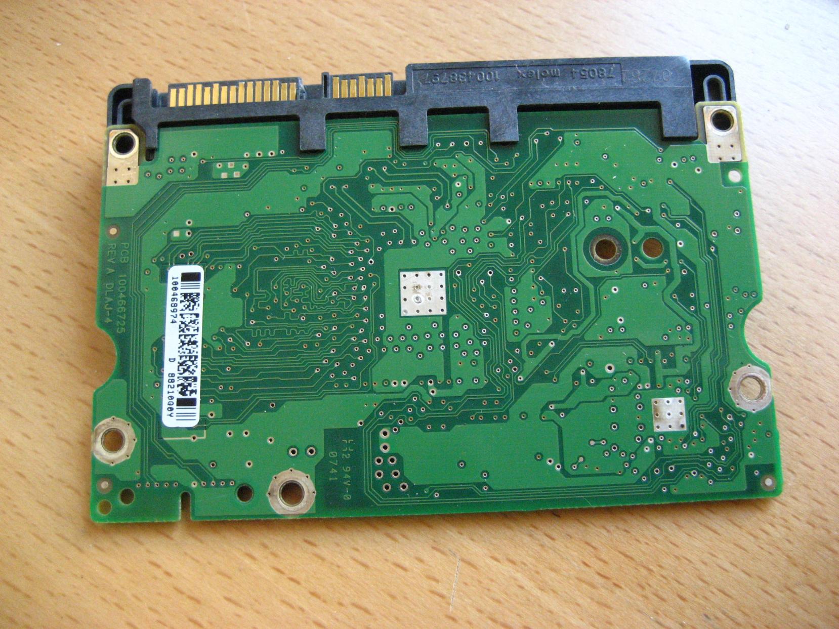

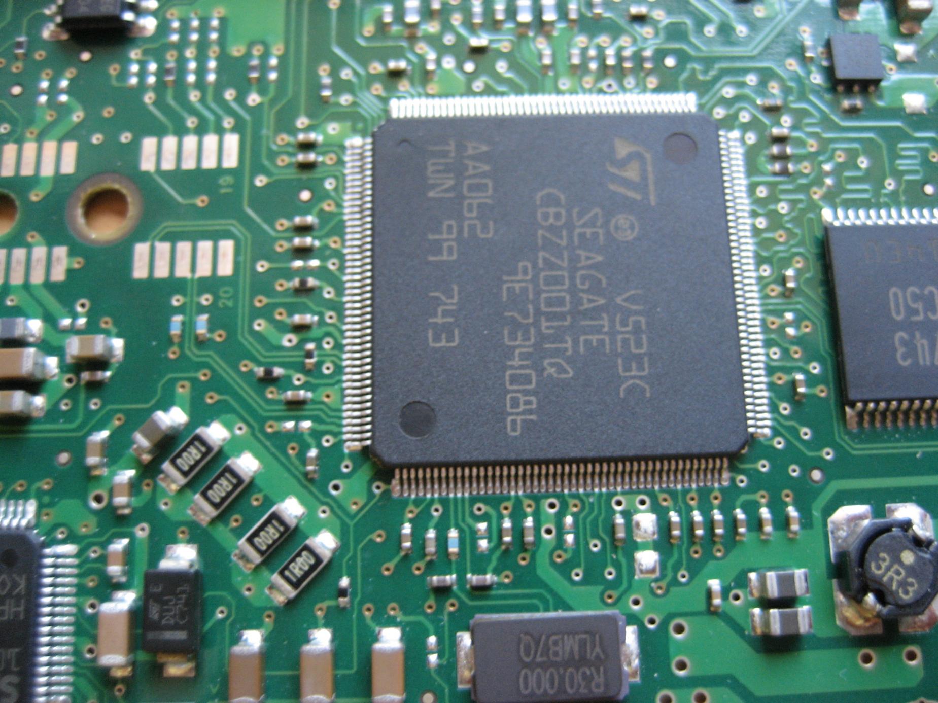

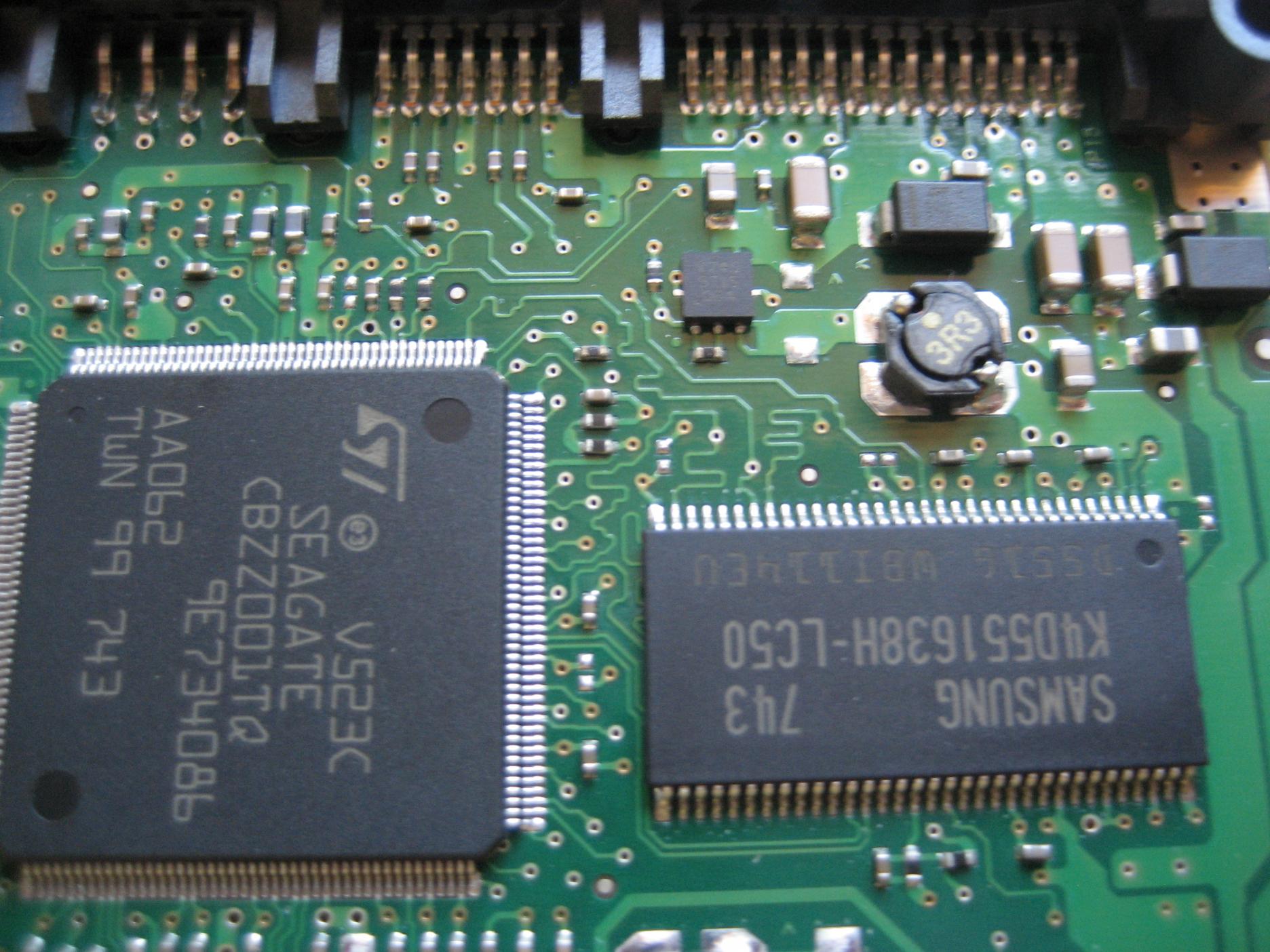

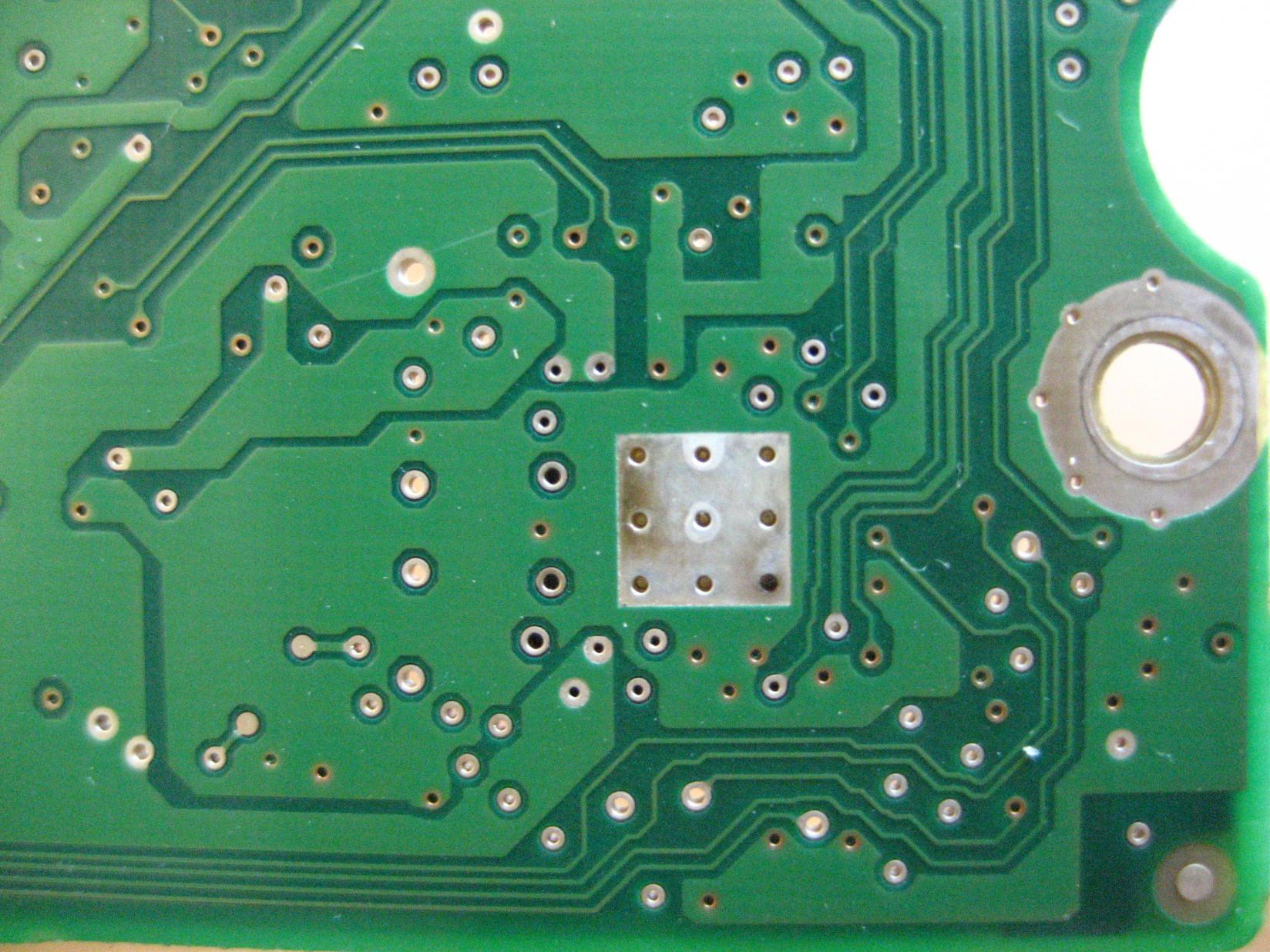

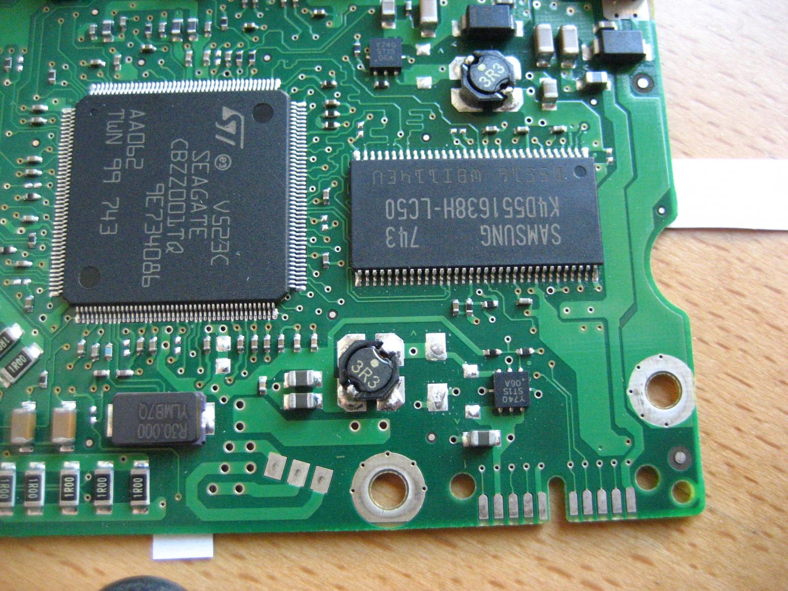

Im Anhang nochmal die Bilder vom Controller... Vielleicht hilft das ja noch was. Sorry für das eine verschwommene Bild, aber man muss ja nur sehen wo die defekte Stelle liegt. Die geschmolzene Stelle, die man bei dem "silbernen Quadrat sieht" liegt genau auf der Gegenseite von dem großen Chip der auf den anderen Bildern zu sehen ist.

Die Seatools betreffend habe ich die neuste Version von Seagate geladen. Ich habe aber keine Einstellmöglichkeiten in dem Programm. MAX LBA, Kurztest, Langtest usw. werden alle mit einem Fehler abgebrochen und es kommt der Hinweis, dass man die Verbindung zur Platte testen soll.
Nachdem wir jetzt Bilder haben, wird es klarer, die quadratische Fläche, von der Du geschrieben hast, ist sicher eine Massefläche und kein Pad, soweit ich es beurteilen kann. Das dort etwas verschmort ist kann ich nicht erkennen, das sieht für mich normal aus, es könnte auch mit Lötstopplack 'beschmutzt' sein, solche Flächen werden vielfach gänzlich mit Lack überzogen, wenn sie nicht zum erden an Verschraubungen genutzt werden. Sie werden auch zur Abschirmung und Wärmeabfuhr (da sieht man auch schon mal verlötete Leistungselectronic) eingesetzt.
Pad's werden hingegen für den Kontakt der Bauelemente genutzt und sind eher Opfer für fette Ströme und lösen sich schon mal auf (ich habe hier ein paar Beispiele und in einer Mußestunde könnte ich mal ein PIC anfertigen).
Mit dem sogen. 'klackern' ist es eine Geschichte der Interpretation, es könnte vom laden der Köpfe kommen (wenn eine Disk mit den Spin Up's 'kämpft' oder einmalig wenn die Disk ready ist) oder bei der Initialisierung durch die Kalibrierung (anfahren des Servo-Codes - passiert auch gelegentlich im Betrieb - > Recalibration wg. Erwärmung / Laufzeit - wenn man AAM deaktiviert werden die Zugriffsgeräusche ebenfalls knackiger und können als klackern interpretiert werden, einige Disk kann man auch in einen WS-Mode 'schalten' wenn man die dafür nötigen Tools hat, auch dann wird die 'Tonart' der Disk knackiger).

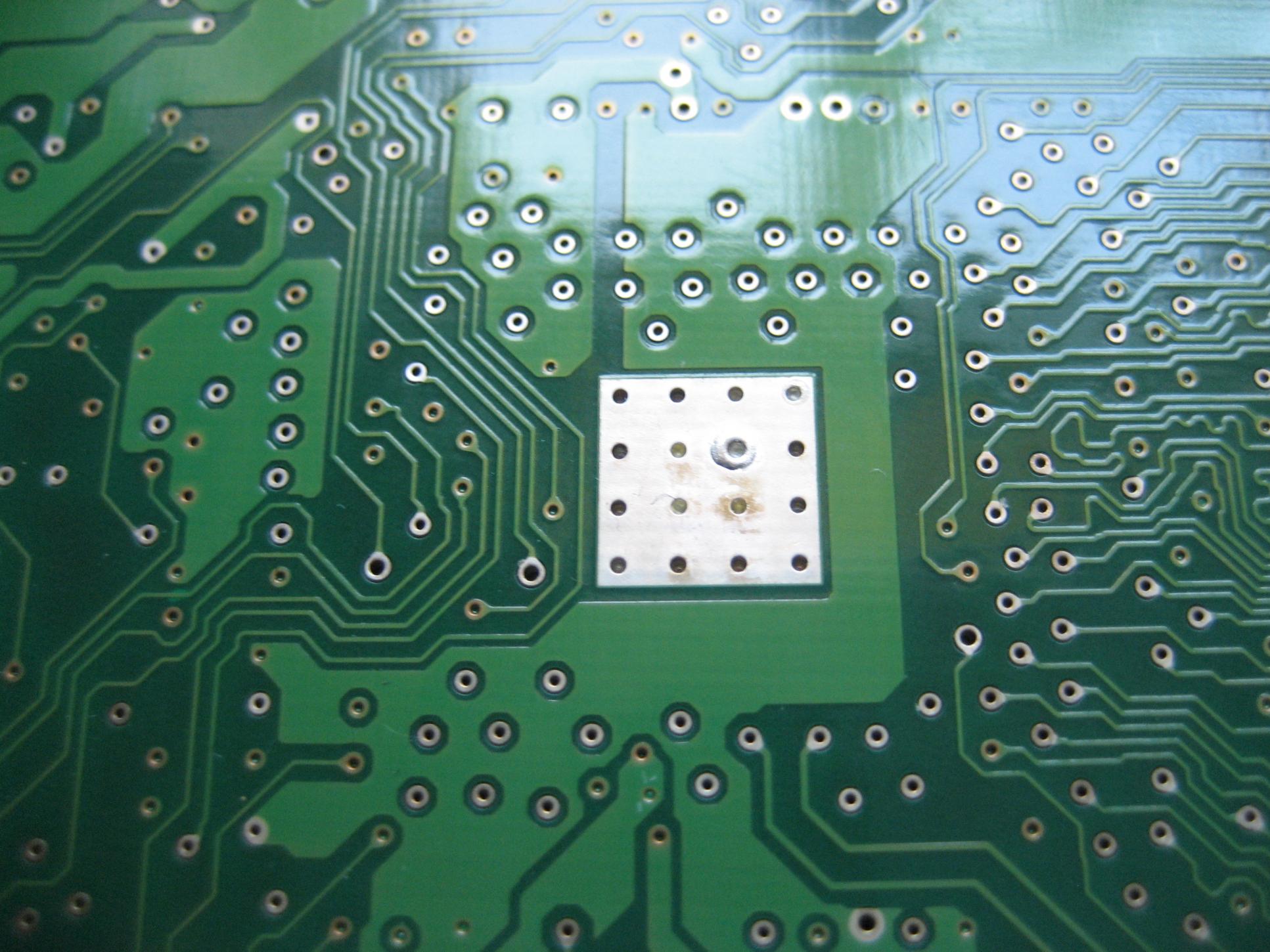

Danke für die Analyse. Die "geschmolzene Wulst" um das eine Loch an der Massestelle war jedoch nach dem Defekt nicht vorhanden. Erst als ich noch ein paar "Rettungsversuche" unternommen hatte trat sie auf. Kann es sich um eine "kalte Lötstelle" handeln? Wäre mit einem guten Elektroniker doch noch was zu machen? Wenn es hilft kann ich gerne nochmal eine Kamera auftreiben und nochmal schärfere Bilder anfertigen, auf denen man alles erkennt. Es keimt immer wieder etwas Hoffnung auf.
Wenn auf der Rückseite der Fläche zum Beispiel ein Regler aufgelötet ist, könnte durch starke Erwärmung schon etwas Lot durch die Durchkontaktierungen laufen und es zu dem Erscheinungsbild kommen, dass muss aber nicht unbedingt mit einem Dauerschaden einhergehen. Es hat sicher kein Potentialausgleich über die Fläche stattgefunden, es ist eher nur sekundär in Folge Erwärmung geschmolzen, sonst wäre ein Bauteil geplatzt / gerissen/ verbrannt / 'verdampft' ....
Eine kalte Lötstelle kann es ebenso wenig sein, denn wie Du erkennen kannst, sind auf der Fläche diverse Durchkontaktierungen (die kleinen Löcher - gut zu sehen, wenn man mit einer Taschenlampe von der Gegenseite leuchtet), diese dienen dazu, dass die verschiedenen Layer miteinander verbunden werden.
Wer mal Platinen selber erstellt hat, wird mir besser folgen können, nur hat man diese Durchkontaktierungen 'genagelt' (kleine Drähte auf beiden Seiten verlötet - ich habe dazu noch eine Zange in meinem Werkzeugkasten, welche die kleinen Silberdrähte beim schneiden gequetscht hat, damit sie nicht gänzlich durch die Löcher durchflutschten ;) - meine Diplomarbeit hatte übrigens etwa 700 dieser Durchkontaktierungen!).

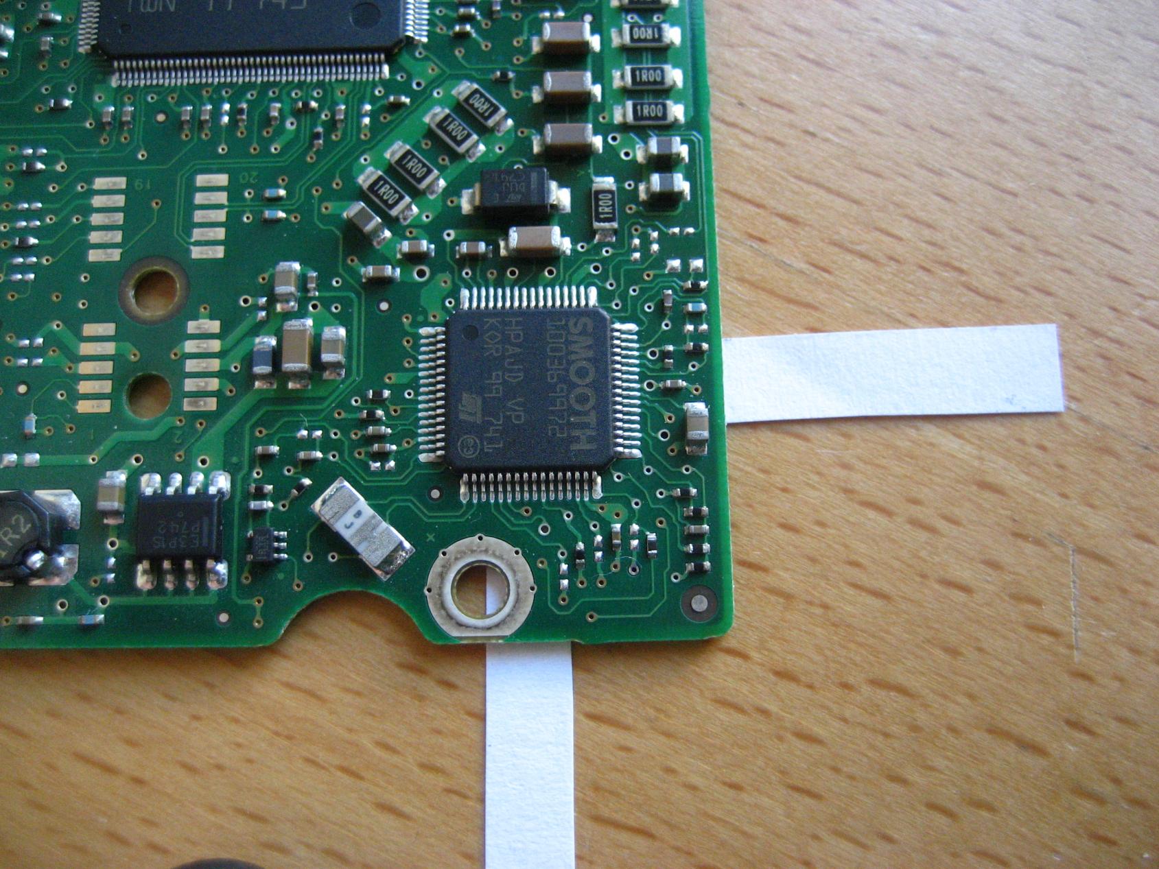

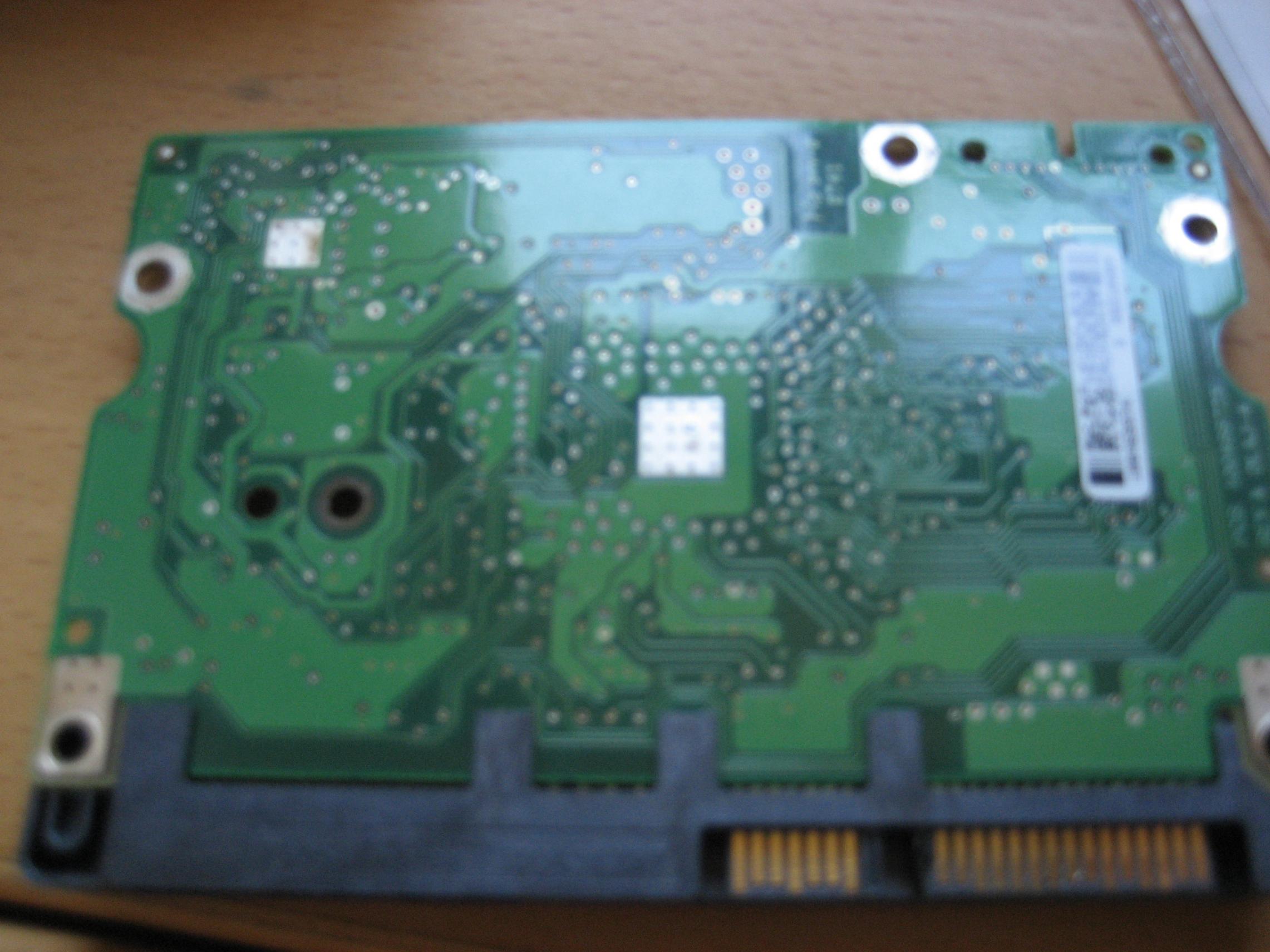

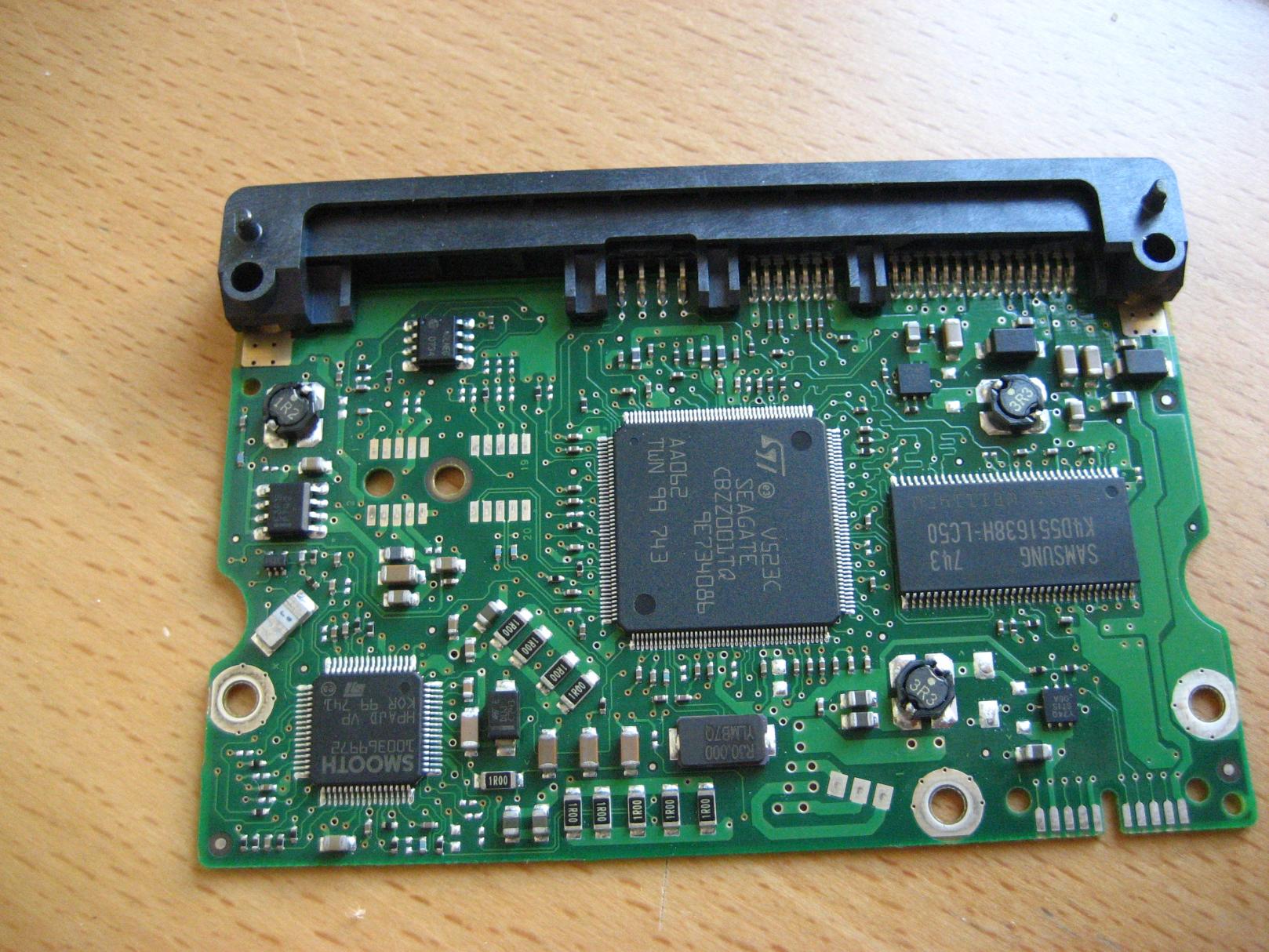

mhhh ok also hier nochmal die neuen Bilder... Vielleicht lassen die ja eine Diagnose zu... Die Papierstreifen die rausschauen sind bewusst platziert. Sie zeigen (in der Verlängerung) unter welchen Stellen jeweils die Massefläche sitzt.

Für mich sieht es nicht ungewöhnlich aus, denn wenn sich dort die Hitze so weit erhöht haben sollte, dass Lot schmilzt, hätte zumindest ein Teil des grünen Lötstoplacks wenigstens Blasen werfen müssen und auch das IC müsste in Mitleidenschaft gezogen worden sein.
