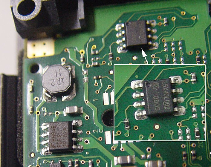

All die Mühe ist vergeblich, wenn nach PCB-Tausch nicht der ROM des alten auf das neue gepappt wird.
Da sind die Anpassungsinformationen für das Laufwerk drauf, ohne die kein Lesen möglich ist.
Bist Du kein absoluter Lötprofi und mörderst diesen Chip (zu lange, zu heiß, Elektrostatik) beim Übersiedeln, kannst Du die Daten der Platte vergessen, ansonsten Erfolg fast garantiert...

:) ok Danke dir Ernst@at da such ich mir mal jemanden der gut löten kann... *grübel*... muss man dabei was beachten? Sind ja immerhin mehrere Schichten auf der Platine oder? Gibt es überhaupt Menschen die sowas können ;) ?
EDIT: reicht es wirklich aus nur dieses eine Teil zu tauschen?

Was ist daran unklar, wenn ich schreibe, der Octopus muss mitwandern, und den im Bild eindeutig lokalisiere, damit er nicht den Falschen erwischt? :) Das ist nicht das Bild irgendeines, sondern extra das Bild des ROMs am PCB einer Seagate Barracuda 7200.11 ST3500320AS :(
Jetzt, wo sich rausgestellt hat, dass das Tausch-PCB eine andere MCU drauf hat (LSI statt ST), weil es aus einer anderen Produktionscharge stammt, kann man eindeutig sagen
- mit diesem Tausch-PCB kann das nicht funktionieren
- auf einem korrekten Tausch-PCB muss der ROM des alten aufgebracht werden,
damit die Aktion Erfolg verspricht.
Im ROM ist der µCode der MCU (muss daher die gleiche sein) und die Anpassungsinformationen, um auf dieses Laufwerk zugreifen zu können (damit die Firmware vom Servicebereich der Platte überhaupt fehlerfrei gelesen werden kann)
Ist das jetzt Erklärung genug? :D

Den PCB mit dem Seagate-Chip gibt es z.B. hier: http://www.ledisquedur.com/prestasho...?id_product=42
(zum ROM selbst umlöten)
Der große Chip in der Mitte hat bei mir die Bezeichnung V523C. Bei der angegebenen Seite aber V523BA. Spielt das eine Rolle?

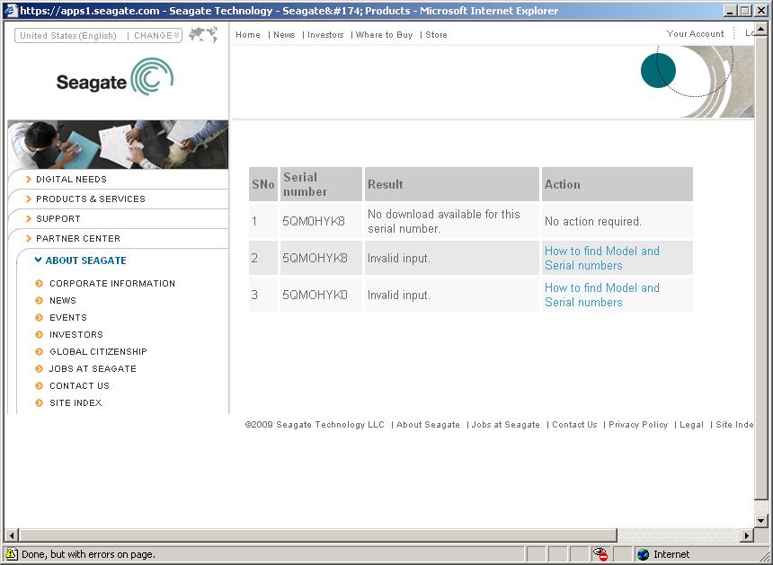

Könnte jemand nochmal auf der Seagate Seite schauen ob da für meine Seriennummer der Platte was angezeigt wird? Ich mein so ganz kann das ja nicht sein dass nur ein Tabellen Header kommt oder?
S/N 5QM0HyK8
http://seagate.custkb.com/seagate/cr...931&NewLang=en
MfG PDogg

bei meinem Versuch (und zwei Abwandlungen 0->O 8->0) zeigt er bei der originalen Seriennummer (die Erste, nur mit großem y): nix Bug (siehe Anhang), die beiden Abwandlungen gefallen ihm wegen falscher Checksum nicht:(
Wenn die beim Refurbish eine andere Seriennummer bekommen hätte...
Oder beim reparieren den Firmware-Bug aufgedrückt, und die alte S/N , die ursprünglich nicht betroffen war....
Bei einer anderen defekten von heute zeigt das Utiliy "Firmware update verfügbar"
