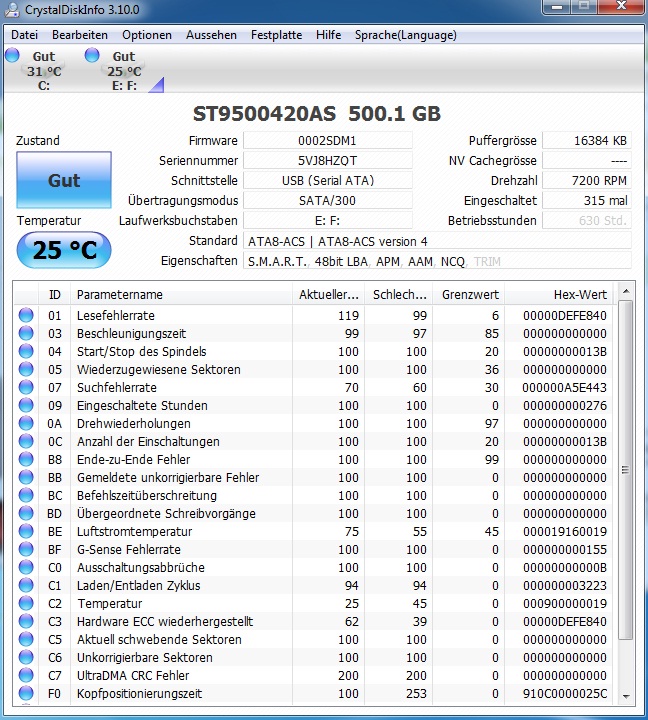

Im Anhang hab ich sie mal ausgelesen. Aber ich kenn mich damit nicht aus.
Auf SATA ist sie gestellt im BIOS. Aber was ist AAM? Und wo find ich das? Chipsatztreiber sind die neusten da ich das Sys auch neu aufgesetzt habe.
Ja weil ich sie wieder ausgebaut habe und am USB schnell angestekct habe

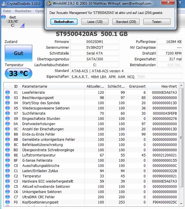

AAM
So, ich hab sie nochmal schnell eingebaut. Und AAM war aktiv und auf LEISE. Hab sie jetzt wie im Bild zu sehen auf LAUT gestellt und er braucht "nur" noch 56sek. Aber nen großen Unterschied stell ich nicht fest, weder beim Geräuschpegel noch bei der Geschwindigkeit.

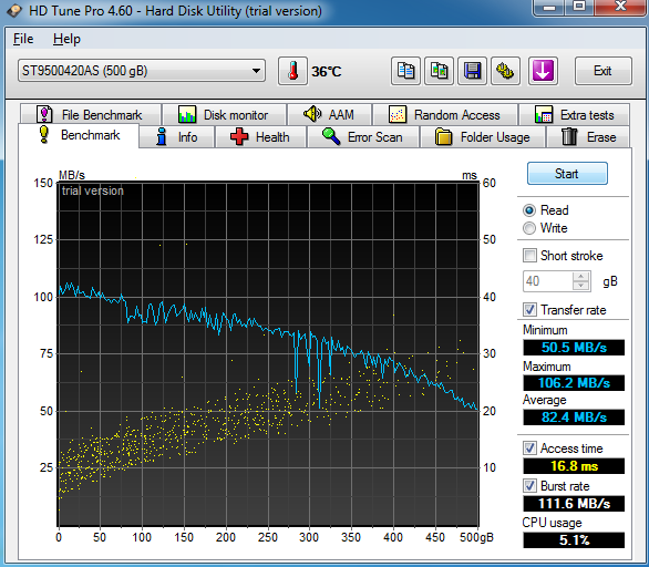

Hier mal noch einen Test mit HDTune. Wie gesagt, auf dem Papier schnell wie eine V1, aber das System läuft träge.
