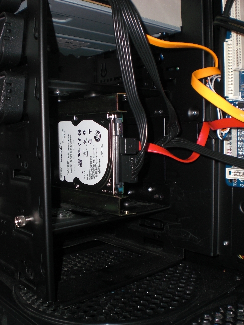

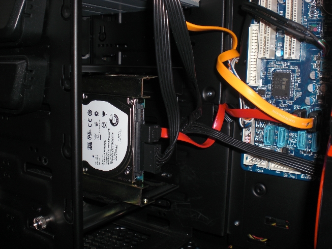

Hier mal ein Bild von der Halterung.
image001-jpg.197338
Die PLatte ist mit einfahen Einbaurahmen in einen Vibrationsarmen HDD Halter eingeschraubt.
Was mich wundert, als ich die Platte an der Rückwand hatte lief sie sehr leise und ruhig.
Kennt ihr das Problem, kann es sein das ich wieder einmal glück hatte und eine defekte Platte bekommen habe?

"Was mich wundert, als ich die Platte an der Rückwand hatte lief sie sehr leise und ruhig."
"kann es sein das ich wieder einmal glück hatte und eine defekte Platte bekommen habe?"
da würde ich doch darauf tippen das die platte in ordnung ist und es an der halterung liegt ;)

die Platet hat keinen Wirklichen Kontakt zum Gehäuse, sieliegt in Gummilagern.
versuch mal durch tasten an den Bügeln/Montagewinkeln die Quelle des Brummens herauszufinden, tippe auf eine Schraube die nicht 100%ig sitzt.

Habe die PLatte wieder an die Rückwand gescharaubt und man siehe da..... sie ist wieder leise.
Also das verstehe ich nicht so ganz.
Fest an das gehäuse geschraubt erzeugt die platte kein brummen, wenn ich die aber über gummipuffer an das gehäuse, also gedämpft, befässtige, dann brummt das ganze gehäuse.
Ist mit der 1TB Platte vorher nicht gewesen.
