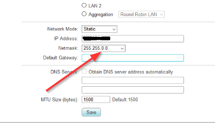

"Invalid Gateway" wird im Webinterface angezeigt.

Dann trage doch den Rechner als Gateway ein an dem er angeschlossen wird. Da immer noch niemand weiss was bei den Rechnern als Netzwerkadresse eingetragen ist wenn sie z.B. mit dem Router verbunden sind, weiss auch niemand welcher Gateway benutzt werden sollte. Kauf doch einfach für 20 € einen Switch und schliesse daran die Rechner und den Nas am Router an, der verteilt dann die IP Adressen und macht den Standard Gateway, wenn er auch den DHCP Server stellt. Es steht bereits einiges in Post #23, daran kannst Du Dich doch orientieren.

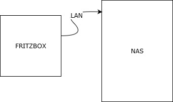

Kannst Du mal aufzeichen was Du wo und wie angeschlossen hast? Mit den IP, was wer wo benutzt?
Wozu eine Fritte als Repeater, wenn Du gar kein WLAN benutzt?
Geht einfach mit einem Blatt Papier plus Bleistift oder mit https://app.diagrams.net/
Und welche IP hat das Nas, die Fritze und die Rechner denn nun, hast Du diese an die FRitzbox angepasst? Vom Werk aus hat die Fritz ja 192.168.178.1 und wenn sie den DHCP macht, werden ja auch IP Adressen vergeben an die angeschlossenen Geräte.

Ich nutze WLAN nur für den Laptop und mein Handy.BFF schrieb:Wozu eine Fritte als Repeater, wenn Du gar kein WLAN benutzt?
Das ist der Aufbau.
Ich kann das NAS nicht über die FritzBox erreichen.werkam schrieb:Und welche IP hat das Nas, die Fritze und die Rechner denn nun, hast Du diese an die FRitzbox angepasst?
