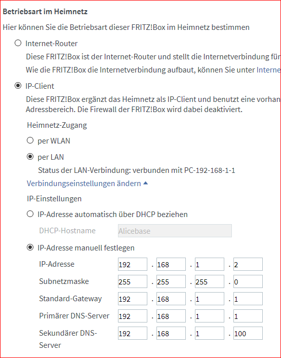

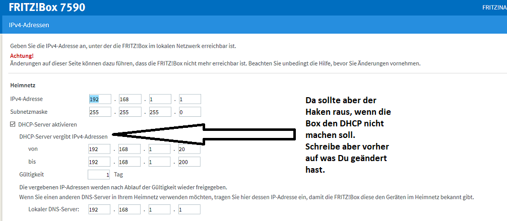

Heimnetz >>Netzwerkeinstellungen >> IP-Adressen anklicken und dort die Einstellungen anpassen. Denke mal das es bei der 7412 ähnlich aufgebaut ist, solltest darauf achten das nur 1 DHCP Server im Netzwerk arbeitet sonst gibt es schnell Probleme im Netzwerk.

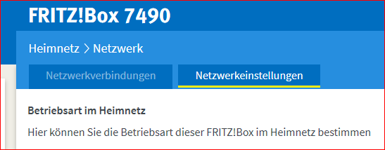

Schau mal bei den Netzwerkeinstellungen, habe gerade mal bei 7590 und 7490 geschaut. Bei der 7490 muss ich auf Verbindungseinstellungen ändern gehe weil sie im Mesh der 7590 läuft.

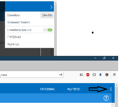

Hast Du die Erweiterten Einstellungen aktiviert, rechts oben bei den 3 Punkten?
