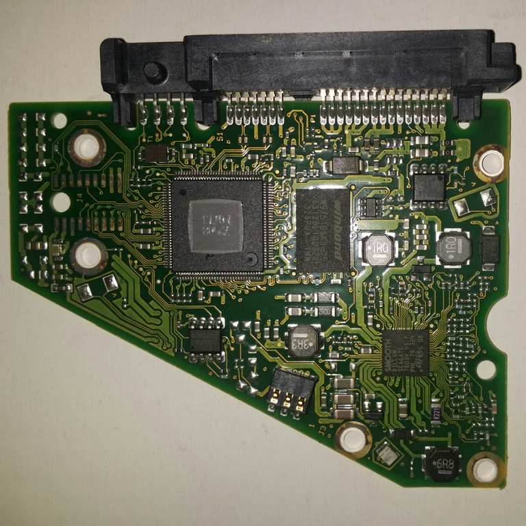

Anbei ein Foto der Platine:
Kann man da evtl. anhand des Platinenlayout sehen was defekt sein, und ausgetauscht werden muss?

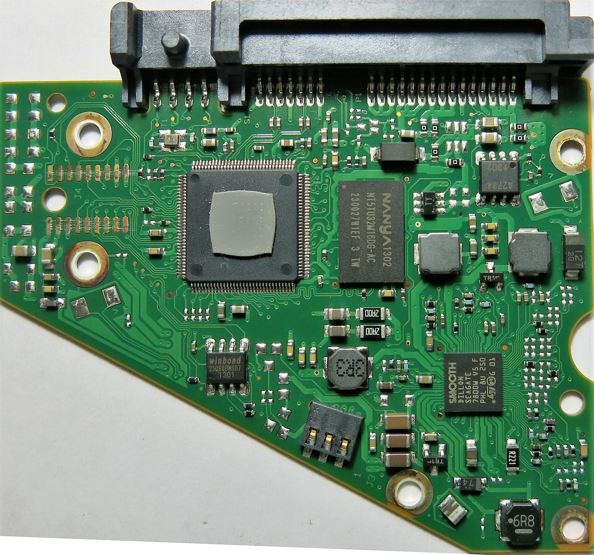

Hier noch ein hochauflösendes Bild, gleiche Revision, aber die Bauteile können vom Hersteller und optisch etwas abweichen:
Die Pinreihe ganz rechts sind der Stromeingang
Reihenfolge:
3,3V/3,3V/3,3V | COM/COM/COM | 5V/5V/5V | COM/COM/COM | 12V/12V/12V
"3,3V" braucht sie nicht, nur 5V und 12V, und durch den Adapter gab es ja auch nur die beiden Spannungen am SATA-Powerstecker.
5V auf den drei 12V-Pins ganz rechts werden dort eher nichts beschädigt haben, oder?
Also bleibt nur die Mitte, die statt 5V dann die 12V bekommt.
Was dahinter könnte Schaden genommen haben, und kann Ich die Bauteile überhaupt identifizieren.
Das Schwarze mit den weißen Vierecken (zumindest im Zweiten Foto) sind wohl SMD-Kondensatoren (?).
Pluspol ist da vor dem löten spitzes Lötzinn an einer Seite, oder?. Müsste hier wohl aus der Schaltung ersichtlich sein, aber nicht direkt für mich.

Also könnte eine "Rev B" (wohl die meisten) Platine einer ST4000NV000 funktionieren?
Welche ist die 5V-Schutzdiode?
Wenn es der eine große schwarze Quader ist, wo Ich mit bloßen Augen bisher keine Beschriftung erkennen konnte (doch zumindest die Polung), ist da nur einer?
Der rechts über dem Winbond/Nanya-Chip (je nach Foto)?
1. Warum nur einer? Sollten nicht 5V UND 12V so eine Diode haben? Oder ist die weiterAbseits ligende Dioderechts neben dem "Sechseck" für 12V zuständig?
2. Ich sehe auch keine direkte Verbindung der mittleren drei Pins (was ja 5V sein müsste) dort hin. Sind die intern verbunden?
Wenn es sicher dieser "Quader" ist, dann reicht es in auszulöten, und sie würde schon wieder laufen, der Motor anspringen, im System erkannt werden?
Zumindets könnte Ich ihn danach auf den Scanner legen und noch die Bezeichnung ermitteln, und Ersatz beschaffen.

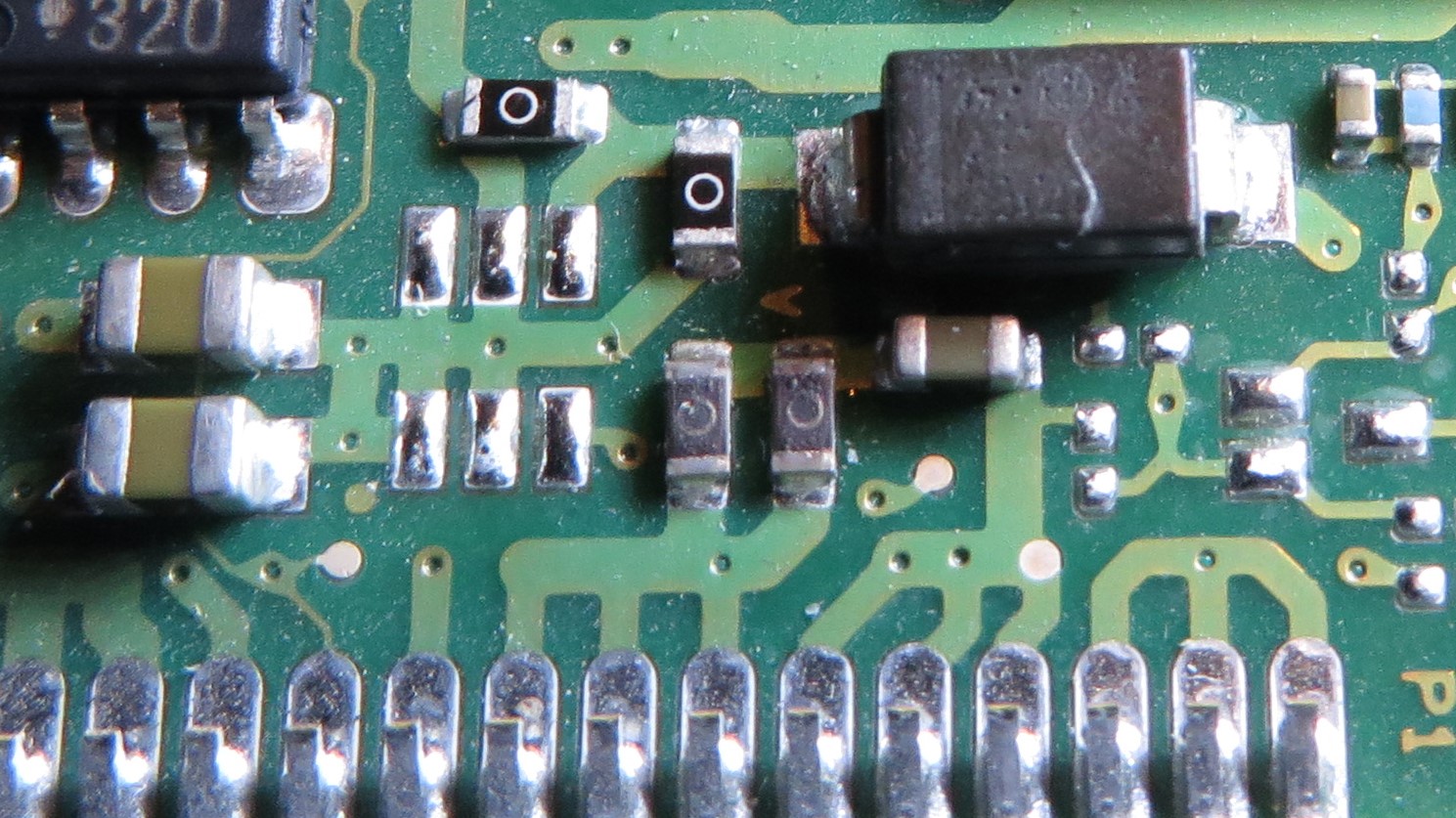

Habe es geschafft ein Makrofoto zu machen:
Leider sieht man gerade in dem Licht nichts (evtl. ist das Erste eine "4") von der Beschriftung, aber man erkennt dass das Teil einen Aufbruch hat, und das noch zwei Durchgebrannte "Nuller" sind. Die haben auch keinen Durchgang.
Gibt es verschiedene "Nuller"? 0-Ohm bzw. "Brücke" ist klar, aber verschiedene Maximalspannungen etc.?
Ich fand bei Ebay z.B.:
Baugröße 0805
Leistung 0,125 W
Maximale Betriebsspannung 150 V
Maximale Überlastspannung 300 V
150V/300V, ist das nicht zu viel?
Wenn die wirklich durchbrennen können sollten, sollten die nicht eher 6V und etwas unter 12V haben?

Das dürfte die 5V Diode sein, ablöten und schauen ob die HDD dann funktioniert. Pass aber diesmal mit den Spannungen auf!

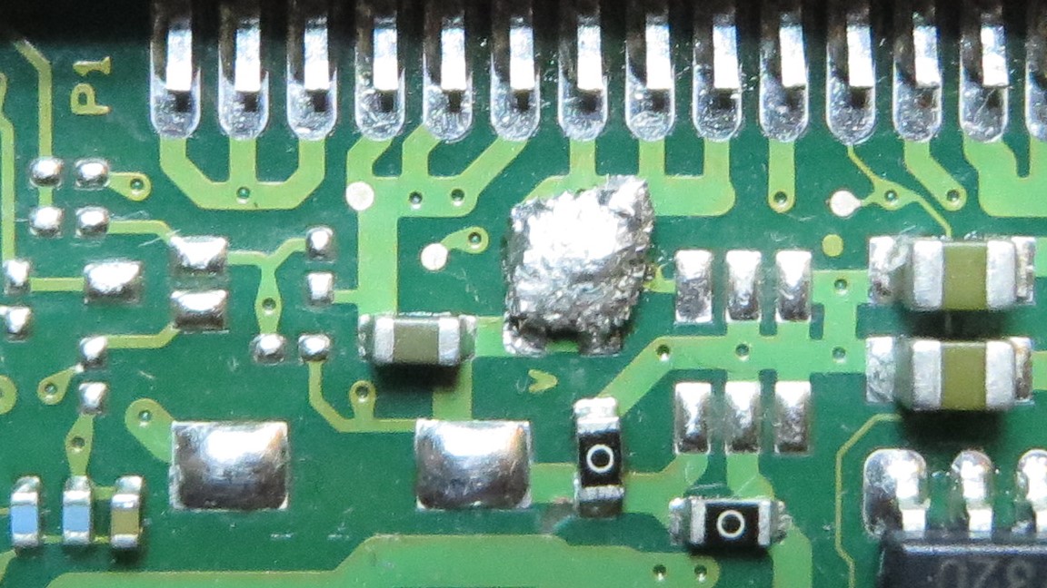

Ich habe jetzt die defekte Diode entfernt, und auch die zwei 0-Ohm-Brücken mit einem Stück Lötzinngetränkter Entlötlitze überbrückt:
Mit so einer Feder-Entlötpumpe wäre das recht schwer es an den winzigen Teilen abzusaugen.
Dauert ja auch weniger als 1s.
Nun springt die Platte an.
Aber kurz darauf geht der Motor aus.

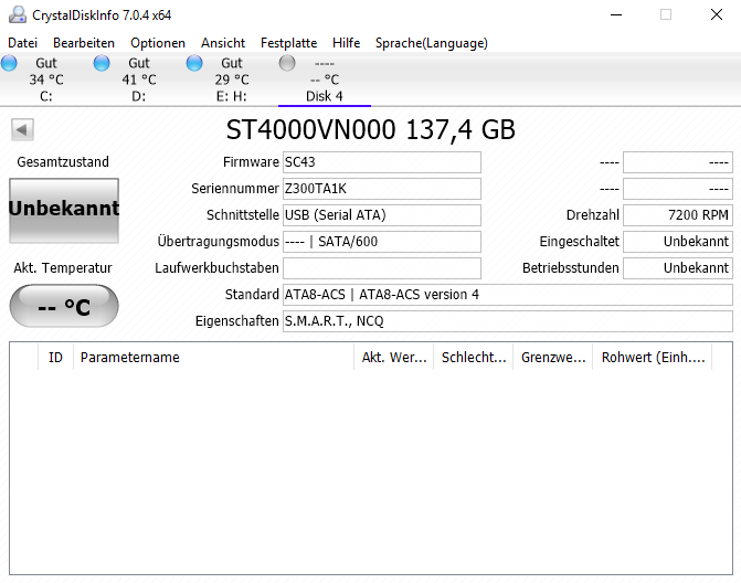

Habe es nun an einen USB-Adapter angeschlossen, und sie wird in Windows erkannt.
Allerdings erscheint sie nicht im Explorer.
Nur in der Datenträgerverwaltung als "Bad Disk".
Alles was Ich entfernt habe war sichtbar hinüber.
Was kann es noch sein, die Mechanik und Platten können ja eigentlich nicht defekt sein.
Und es ist die Original Platine wo möglicherweise individuelle Daten drauf sind.
Es kann natürlich noch andere Schäden gegeben habe, aber poste doch erst mal den Screenshot von CrystalDiskInfo für die Platte, ziehe aber bitte das Fenster soweit auf, dass alle Attribute und auch die Rohwerte vollständig sichtbar sind.
Das sieht nicht gut aus, der erkennt ja nicht mal die Größe korrekt. Schau noch mal ob die Platine ordentlich sitzt und guten Kontakt zu den Anschlüssen ins Innere der Platte hat. Wenn es das nicht ist, dann ist da wohl doch ein Schaden entstanden, vielleicht sogar beim Arbeiten an der Platine, die Dinger sind bzgl. elektrostatischer Entladung empfindlich. Von HGST gibt es dieses Video über die Empfindlichkeit und korrekt Handhabung von HDDs, mit dem Empfehlung wie die Umgebung aussehen sollte auf denen mit HDDs gearbeitet wird.

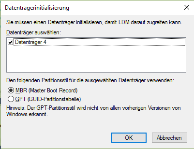

Als erstes wieder diese Meldung:
Danach kommt aber wieder "Datenfehler (CRC-Prüfung)".
Der Motor läuft ja auch nicht.

Die Angebote über diese Platinen (meist €25 aus China gebraucht) beinhalten immer den Hinweis man müssen einen Chip der alten Platine übertragen.
Welcher Chip wäre das, und wie groß ist die Chance dass mein Chip noch OK ist?
Für Smartphones gibt es doch so Geräte, damit flasht man Chips in verlötetem Zustand. Wenn man sie auch lesen kann, kann man damit nicht auch von der alten Platine lesen?
So wüsste man vorher ob der Chip OK ist.
Solche Geräte könnte es für einen hohen zweistelligen bis etwas in den dreistelligen Bereich geben.
Zumindest gebraucht.
"Jtag"-Programmer müssten das sein.
Allerdings bezeichnen die Händler in den Platinenangeboten für ST4000NV000 man müsse den "BIOS-Chip" wechseln.
Laut Foto im Angebot (roter Kreis dru) der mit den 8 Beinchen an der schrägen Kante.
Stimmt das?
Darin enthalten sind die HDD-spezifischen Daten?

Einer bei beiden kleinen mit 8 Pins, vermutlich der unter dem Controller an der schrägen Kante, der ist bei der Platine der ST4000DM000 ja auch von Winbond und meist sind es NOR Chips und solche fertigt u.a. Winbond.
Stimmt das?
Ja.
Ja da sind die Kalibierdaten für genau diese HDD drin und die stimmen auch nur für die Platine wirklich zu 100%, die Elektronik hat ja auch Toleranzen. Aber meist sind die geringer und daher läuft es dann auch mit einer anderen Platine nachdem der Chip umgelötet wurde.
Wenn man an so eine Platine käme, könnte man sie erst mal "auf gut Glück" ausprobieren, oder muss man gleich den IC wechseln?
Besser gleich den Chip wechseln, mit den falschen Daten könnte die Mechanik Schaden nehmen.
