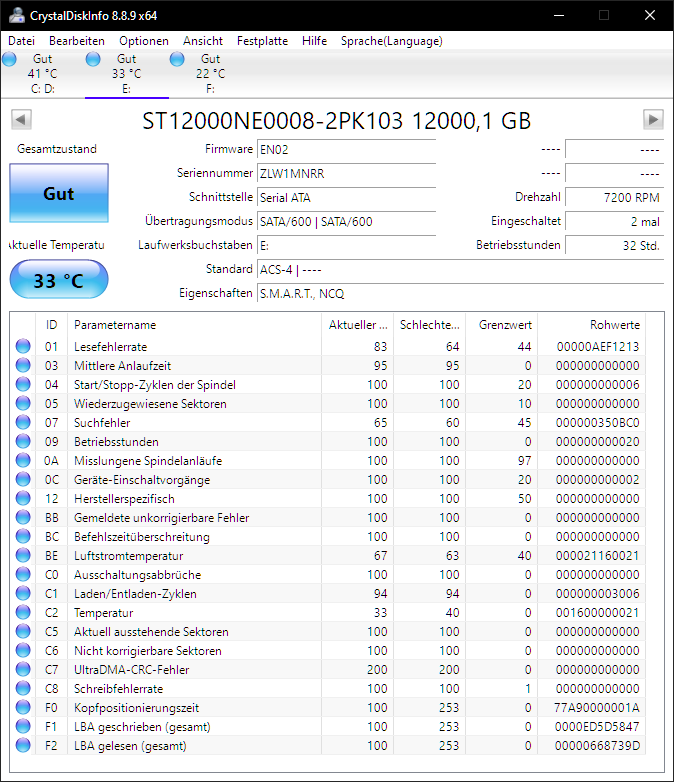

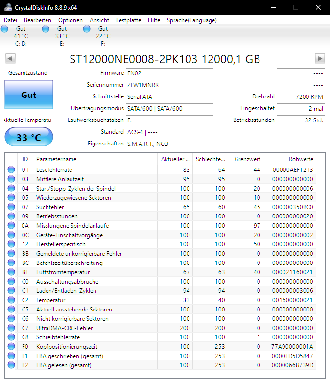

Die scheint wirklich einen weg zu haben...
Was du probieren könntest ist APM und AAM bei der Festplatte in CrystalDiskInfo zu deaktivieren (Optionen->Erweiterte Optionen->APM/AAM Verwaltung) und dann nochmal zu lauschen. Die Platte hat schon 12000 Kopf-Park-Zyklen. Das kann auch dieses bzw. ähnliche Geräusche machen. Leider sind aktuelle Platten da sehr schnell dabei, den Kopf zu parken (Und daran sterben die Platten dann auch, weil die Mechanik der Köpfe überstrapaziert wird). Passt auch zu deiner restlichen Beschreibung.
Die sichere Variante ist zurückschicken.
Reaktionen: der Unzensierte und Cool Master
Das sind ja ca. 384 Parkvorgänge in der Stunde. Das kann man ja gut beobachten, wenn man den Rohwert auf dezimal stellt... In einem Jahr wärst du bei über 3 Millionen Parkvorgängen. Meine WD Green hat bei 25000h knapp über 20000 Parkvorgänge.

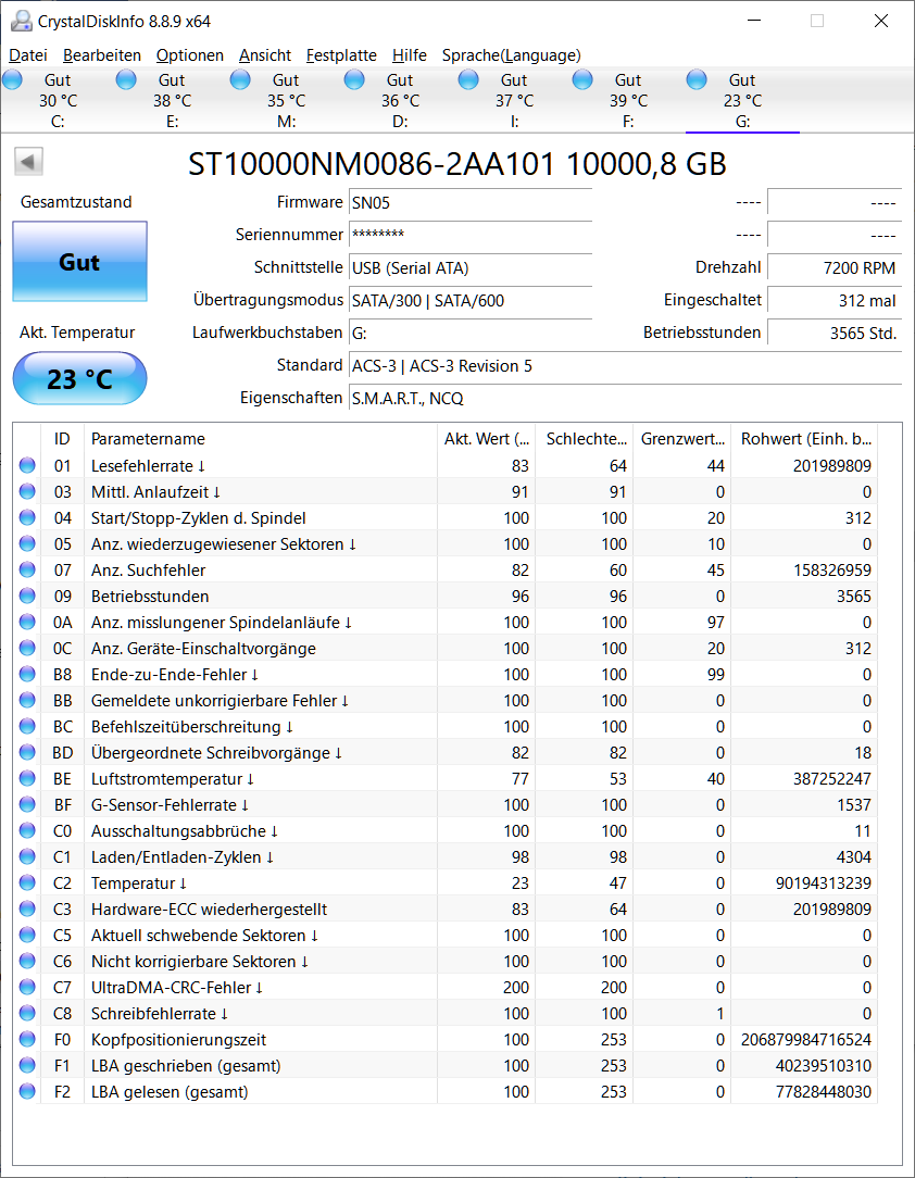

Also Enterprise Festplatten machen auch im Leerlauf Zugriffsgeräusche, weil sie da oft die Oberfläche scannen, aber kaum Parkvorgänge. Das ist schon extrem. Hier mal als Vergleich eine Seagate Exos:
