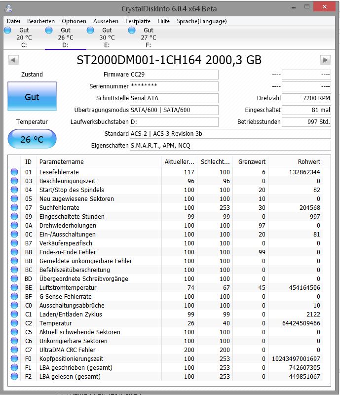

Leider habe ich mich vorab nicht vollends informiert und eine der Seagate ST2000DM001 Platten erwischt, die beim Parken so komische quiek Geräusche macht. Die Performance ist top und mit der sonstigen Lautstärke kann ich leben, aber das Geräusch kann einem ziemlich auf den Geist gehen und daher will ich sie nun tauschen. Auch das Firmware Update von Seagate hat das Problem nicht ganz behoben.
14 Tage Rückgabe sind schon vorbei und ansonsten läuft sie einwandfrei, daher wohl auch nichts für die Garantie. Alle Werte passen, keine Fehler.
Ich suche für mein Silent System jetzt aber doch eine Alternative die leiser ist, aber von der Performance nicht wirklich schlechter. Hat denn einer Erfahrung mit der 1TB Version? Ist die von dem Problem auch betroffen? Reizen würde mich auch die WD Green, aber hier hinkt die Performance etwas hinterher. Gibts sonst noch ne Empfehlung oder ne Idee wie man das quieken in den Griff bekommen kann?

Die Platte ist ein Monat alt, das Firmware Update ist drauf.

Nutz ich den Firmware Finder sagt er mir aber was anderes, bzw. CC29 ist der Fix gegen das Geräusch Problem!? Vorallem hab ich ja auch eine 1CH164 und keine 1YN164, für die die Firmare aus eurem Link ist!
Dieses Update behebt u.A. dieses Problem; ja. Aber nicht nur.
Was mich aber beunruhigt:
Previous versions of firmware with these models and part numbers are CC46, CC47, CC49, CC4C, or CC4G.
Die Version CC29 ist da NICHT dabei. - Also scheinbar doch nicht die richtige Firmware für diese Festplatte; obwohl es ja die selbe Modellnummer ist... !?!?!?!
