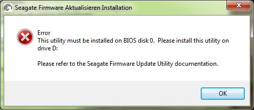

Ich hol das Thema mal hoch. Ich hab dasselbe Modell nur in der Ausführung mit 2 TB und wollte dann auf Anraten dieses Themas die Firmware der Festplatte updaten, da ich auch das Problem mit dem Zirpen/Klicken habe. Dabei kriege ich jedoch nur eine hübsche Fehlermeldung, die ich mal an den Beitrag anhänge. Hat jemand 'ne Idee, wie ich den Fehler beheben kann? Und ja, es liegt bereits auf "drive D:"...
EDIT: Oki, hat sich erledigt. Hab übersehen, dass es auch ein Iso-File gibt, das man brennen kann und mit dem die Firmware geupdatet werden kann... ;)
