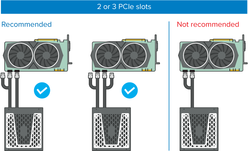

Achte eben auch darauf das du zwei Kabel nimmst vom Netzteil zur Vega für die Stromversorgung der Karte,
so wie es Seasonic auch empfiehlt.

Du missverstehst, das Seasonic Focus Plus 550W hat 1x Kabel mit 2x6+2 Pin das 650W hat zwei
Wie du dem oberen bild entnehmen kannst empfiehlt Seasonic 2 Kabel zu verwenden.
Da die Netzteile eigentlich Baugleich, wäre es eigentlich vernünftig sich zweites kabel zu besorgen oder anderes Netzteil.
Somit auch eigtl. ein Hinweis dass es nicht wirklich geeignet ist für eine Vega.

iamunknown schrieb:
Das 550er hat doch bereits zwei Kabel mit drei Anschlüssen mitgeliefert?
Habe im Orginalkarton nachgeschaut es ist kein zweites Kabel vorhanden, nur ein Kabel mit 2x6+2 Pin und das ist ja angeschlossen.
Es ist tatsächlich nur ein Kabel dabei bei diesem NT, hab eben auch mal nachgeschaut im Internet.
Dann ist es laut Seasonic "Beitrag #7 " eben nicht geeignet für Grafikkarten mit einem Verbrauch höher als 225W .
Damit ist das Netzteil totaler Blödsinn - wer benötigt 550 Watt wenn davon nur 225 für die Grafikkarte verfügbar sind (und noch dazu das mitgelieferte Kabel mit 2x 8 Pins 300 bereitstellen muss)?
