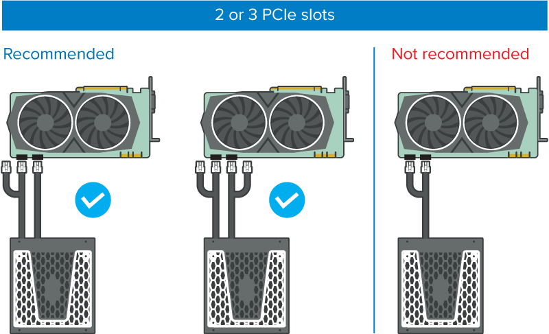

Nickel schrieb:Achte eben auch darauf das du zwei Kabel nimmst vom Netzteil zur Vega für die Stromversorgung der Karte,
so wie es Seasonic auch empfiehlt.
https://seasonic.com/faq#
Würde mich da gerne Mal einklinken und zwar: habe die Vega 56 Red Dragon und das bq! SP11 650 Watt NT. Bisher habe ich nur ein 2x6+2 Pin Kabel angeschlossen an die 1x6 und 1x8 Pin Graka. Sollte ich lieber beide 2x6+2 Pin Kabel vom Netzteil zur Graka nehmen oder das so lassen?
Es geht eher darum, zwei Kabel zu verwenden, um es auf zwei "Outputs" des Netzteils zu verteilen.Tinpoint schrieb:Doch hat es so etwas nennt sich Kabelquesrschnitt *facepalm* einfach mal googeln was das bedeutet hilft ungemeint.
Auch wenn es ein Seasonic ist ("12v single rail") ist diese in mehrere outputs gesplittet.
Du laberste nur vom Kabel #25 .
Oberwaldmeister schrieb:Bisher habe ich nur ein 2x6+2 Pin Kabel angeschlossen an die 1x6 und 1x8 Pin Graka. Sollte ich lieber beide 2x6+2 Pin Kabel vom Netzteil zur Graka nehmen oder das so lassen?
Ich würde auch bei einem "bq! SP11 650 Watt NT " zwei Stränge nehmen.
Hab mal gelesen, dass ein BQ Supporter meinte, "Man sollte erst nur eins nehmen, bis es Probleme gibt",
ich weiß aber nicht mehr ob es da um eine Vega ging, Thema war das "Dark Power Pro 750W".
