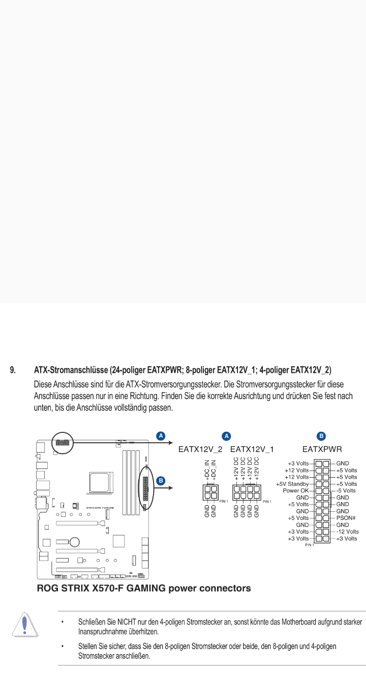

Zudem habe ich keinen "eatx12v_2" angeschlossen.

Was passiert ohne Steckerleiste? Denn dann wäre der Schuldige die Steckerleiste.
Ich habe seit Jahren auch eine von Brennenstuhl, Seasonic Netzteile im PC und keine Probleme dieser Art.
Den eatx12v_2 braucht man nicht, außer man will die CPU übertakten, was bei einem Ryzen in der Regel überflüssig ist.
