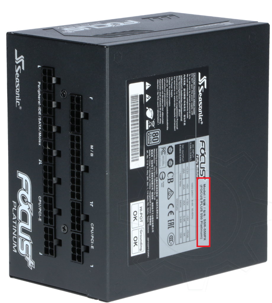

Ich bin bis Mitte der Woche nicht daheim, aber hier ist ein Review mit Bildern Review
@HwF-Core
Dann go for it, aber dann verstehe ich die Beschreibung seitens Seasonic nicht. Ganze fünf Buchsen für CPU/PCIe bei 550W ist auch, ich sag mal mutig.
Selbst auf Geizhals steht nur 2x 6-/8-Pin PCIe (bei zwei Buchsen steht normalerweise 4x 6-/8-Pin PCIe), und 1x 4-/8-Pin ATX12V.
So wie es im Review aussieht, sind die Buchsen vorhanden und auch verlötet.
Wahrschlich liefern sie einfach nur ein Kabel mit, daher die Beschreibung.
Trotzdem würde ich vorher nochmal nachschauen.
Wenn du 2 funktionierende Buchsen hast, sollte das Kabel passen.
Wie bereits gesagt - Ich betreibe an meiner jetzigen Karte bereits 2 unabhängige Buchsen, weil ich ein Cable Mod Set installiert habe. Ich denke Seasonic wird einfach nur 2 unterschiedliche Anschlussblenden für die Serie hergestellt haben, die dann jeweils über die mitgelieferten Kabel limitiert wurden.

Das Produktfoto bei Mindfactory zeigt auch mehrere Buchsen:
https://www.mindfactory.de/product_...-FOCUS-Plus-Modular-80--Platinum_1188177.html
