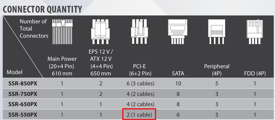

AMD-Flo schrieb:
Es funktioniert nicht, weil du nur einen Anschluss am Netzteil hast, du brauchst aber zwei.

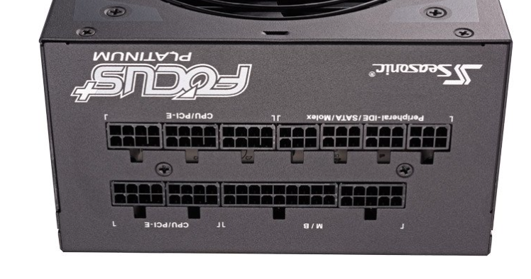

Ich verstehe nicht was du meinst, mein Netzteil hat zwei 8Pin Anschlüsse. Momentan ist ja auch eine Karte mit 2 8Pin Kabeln verbaut.
Drewkev schrieb:
Du hast doch nur einen PCIe Anschluss am Netzteil?
Nein es sind 2.
Reaktionen: AMD-Flo
Du verstehst es falsch, du hast ein Kabel mit einem Stecker zum Netzteil und zwei zur GPU.
Das verlinkte Kabel muss direkt in zwei Buchsen Am Netzteil, du hast aber nur eine. Siehe Bild in #9.
So wie ich das sehe sollte er tatsaechlich genug Anschluesse haben.
Es sind definitiv zwei Buchsen und nicht eine.
