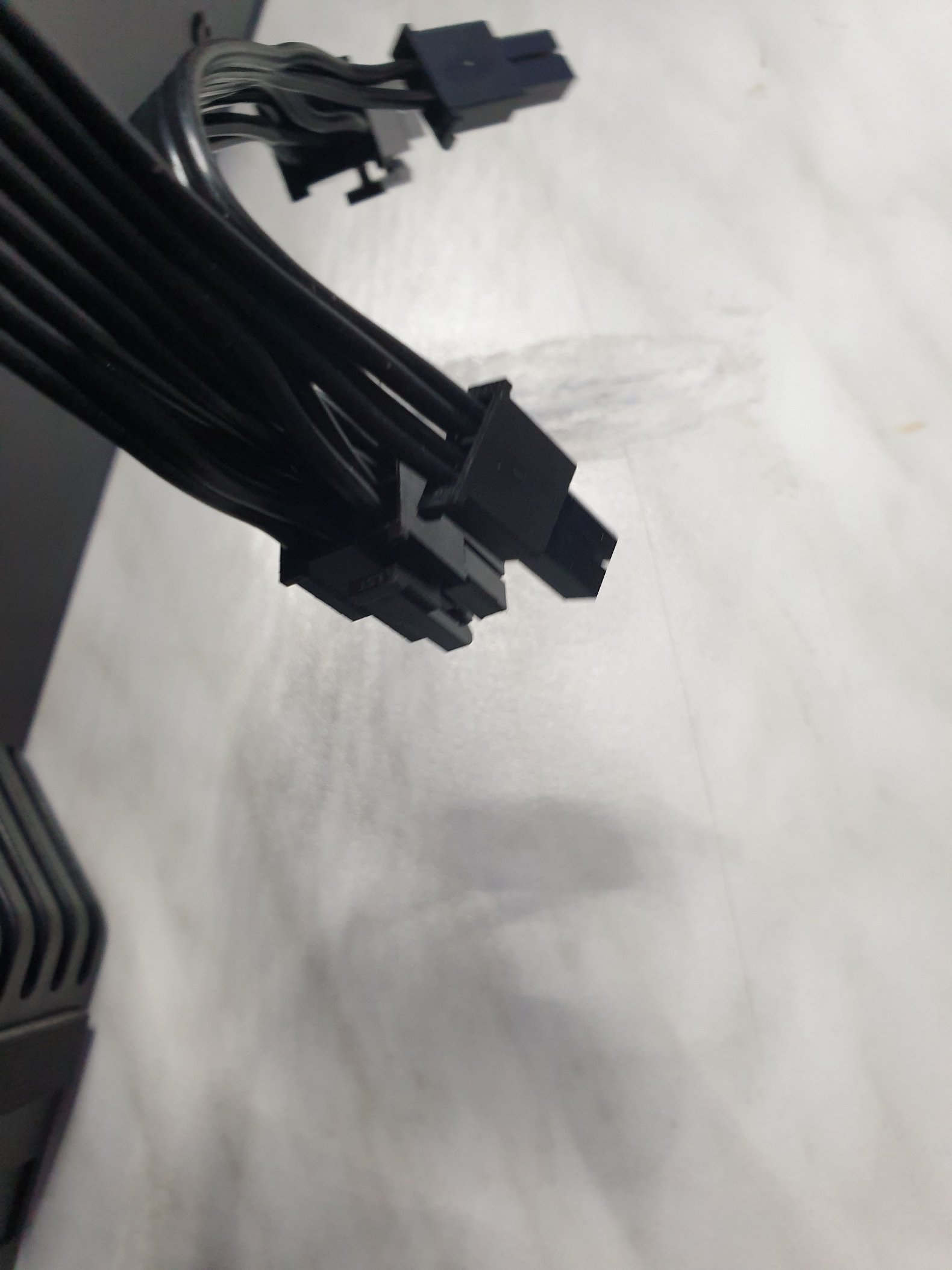

Das Kabel aus dem letzten Bild, das sind 6+2 Stecker. Einmal eben 6+2 einstecken, beim anderen nur 6. Ohne Gewaltanwendung sind die auch verdrehsicher. Je nach Karte und Netzteil lohnt es sich da auch kein Doppelkabel zu nehmen, sondern zwei einzelne.

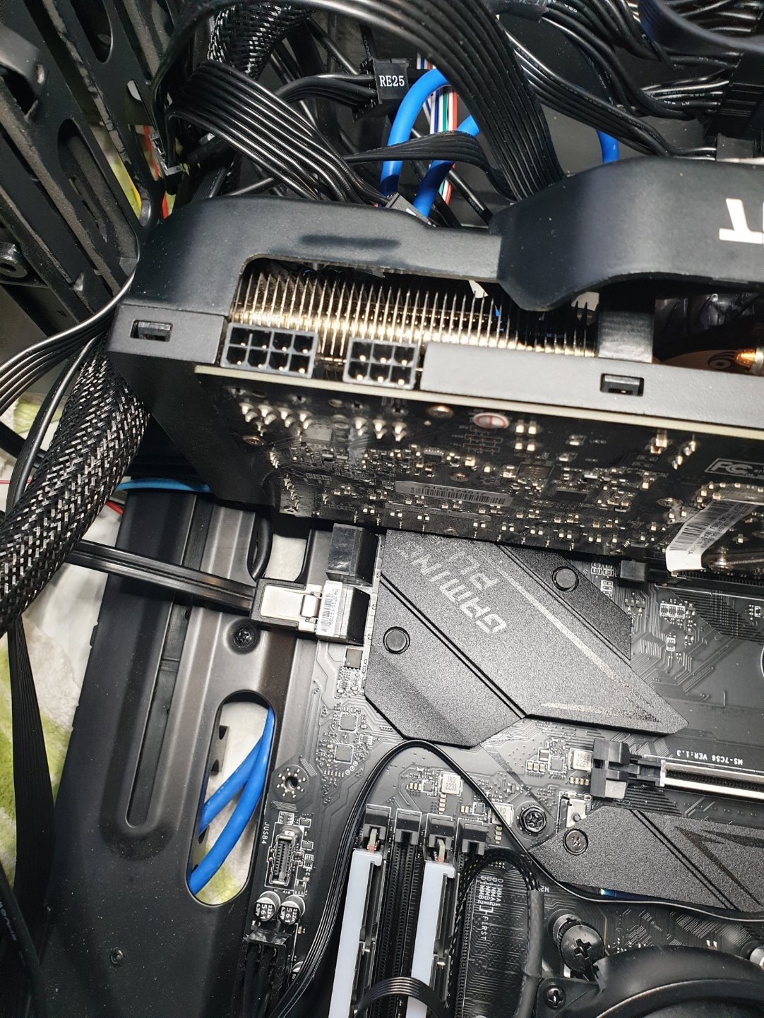

Aber wenn ich das so anschaue... Hast du Abstandshalter unter dem Mainboard? Schaut hier so aus als ob das direkt auf dem Case aufliegt, d.h. beim Einschalten wird es ggf. Elektroschrott.

mal Google und/oder die handbücher bemüht?GERYXYZ schrieb:Das Kabel für die Grafikgante Weis nicht welches ich anschliesen muss.
6/8pin, sollte mit PCIe beschriftet sein, was anderes passt auch nicht.
steckt die karte aus nem bestimmten grund im unteren x16-slot? der hängt nur mit 3.0_x4 am chipsatz und wird deaktiviert wenn ne SSD in M.2_2 steckt.

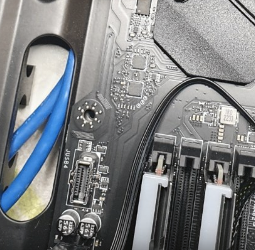

Uuuuuu... WO sind die Abstandshalter?

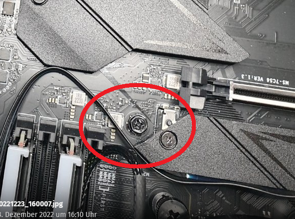

Und dies ist ne Netzteil-/PCIe-Schraube oder nicht?
Da müssen solche rein:

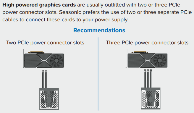

Empfiehlt Seasonic sogar selber im Handbuch vom Netzteil.Nickel schrieb:nimm zwei separate Kabel an jeweils einem PCIe Anschluss am Netzteil,
auch wenn es ein SingleRail Netzteil ist.
Auch seit Jahren schon auf deren Seite (Knowledge Base),mibbio schrieb:Empfiehlt Seasonic sogar selber im Handbuch vom Netzteil.
dort sogar ausdrücklich:
