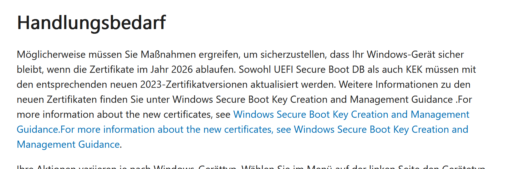

Ist zwar nicht das Problem, aber wie ist das wenn in Kürze die alten Signaturen für Secure Boot abgelaufen sind, ich habe nicht das Gefühl, dass es für das Mainboard ein UEFI-Update mit neuen Zertifikaten gibt?

Die werden via Windows Update erneuert. Habe gestern das fällige Update dafür installiert.
Mehr dazu -> https://support.microsoft.com/de-de...gsstelle-7ff40d33-95dc-4c3c-8725-a9b95457578e

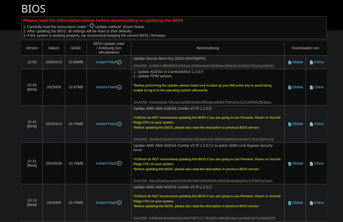

Beim ASRock DeskMini X300 gab es z.B. ein entsprechendes UEFI-Update:

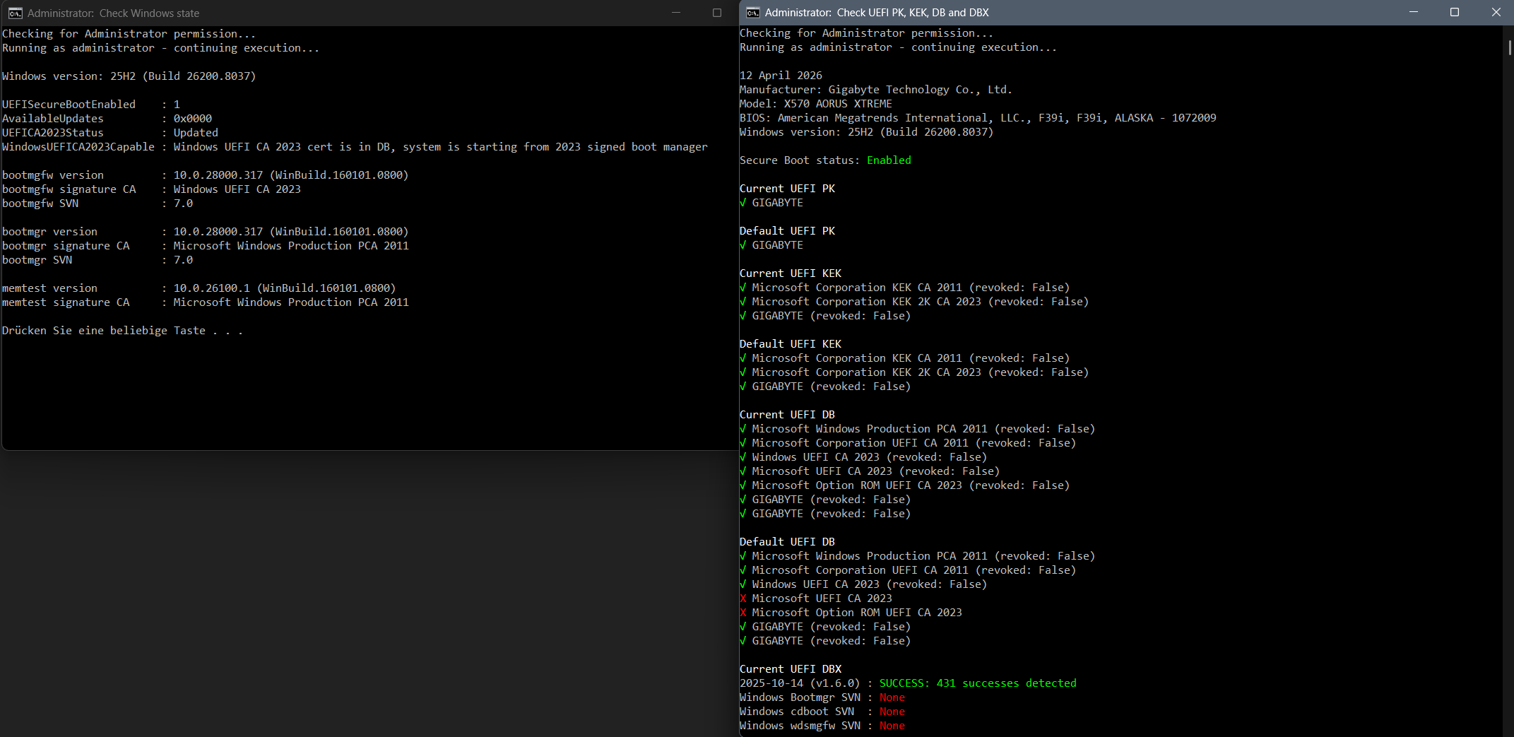

Lad mal die Toolsammlung runter: https://github.com/cjee21/Check-UEFISecureBootVariables
Und prüfe mit dem Ausführen (als Admin) der "Check UEFI PK, KEK, DB and DBX.cmd" und "Check Windows state.cmd" mal den Zustand deines Windows, dem Bootloader und den Bestand der Zertifkate im UEFI. Kannst dann ja als Screenshot hier hochladen.
Ich weiß nur nicht, ob das Tool auch mit deaktiviertem Secureboot an die Informationen rankommt. Musst du testen.
Edit: Nur mal als Vergleich, wie das bei mir mit aktviertem Secureboot aktuell aussieht, nachdem ich die neuen Zertifikate hab aktualisieren lassen.

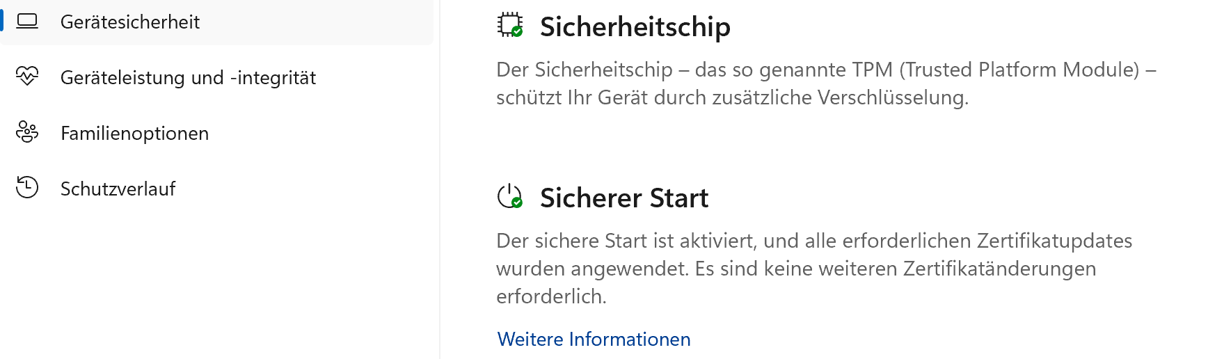

Ja, aber das UEFI muss ja auch passen. Dafür ist aber nicht zwingend ein Firmware-Update des Herstellers nötig (siehe auch https://www.igorslab.de/mainboard-u...steller-und-nutzer-vor-juni-2026-zum-handeln/: "Windows-Update allein reicht nicht in jeder Konstellation, wenn Firmware, UEFI-Datenbanken oder OEM-spezifische Implementierungen nicht sauber zusammenspielen", der Titel der Meldiung "Mainboard-Update wird plötzlich Pflicht" ist aber irgendwie schlecht)
Sollte hier im Bereich "Sicherer Start" dann ersichtlich sein (hier scheint es zu passen):
Siehe auch: https://www.heise.de/news/Update-St...ikate-in-Windows-Sicherheit-App-11246648.html
