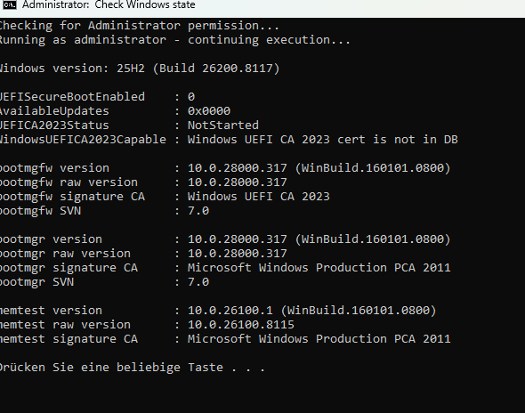

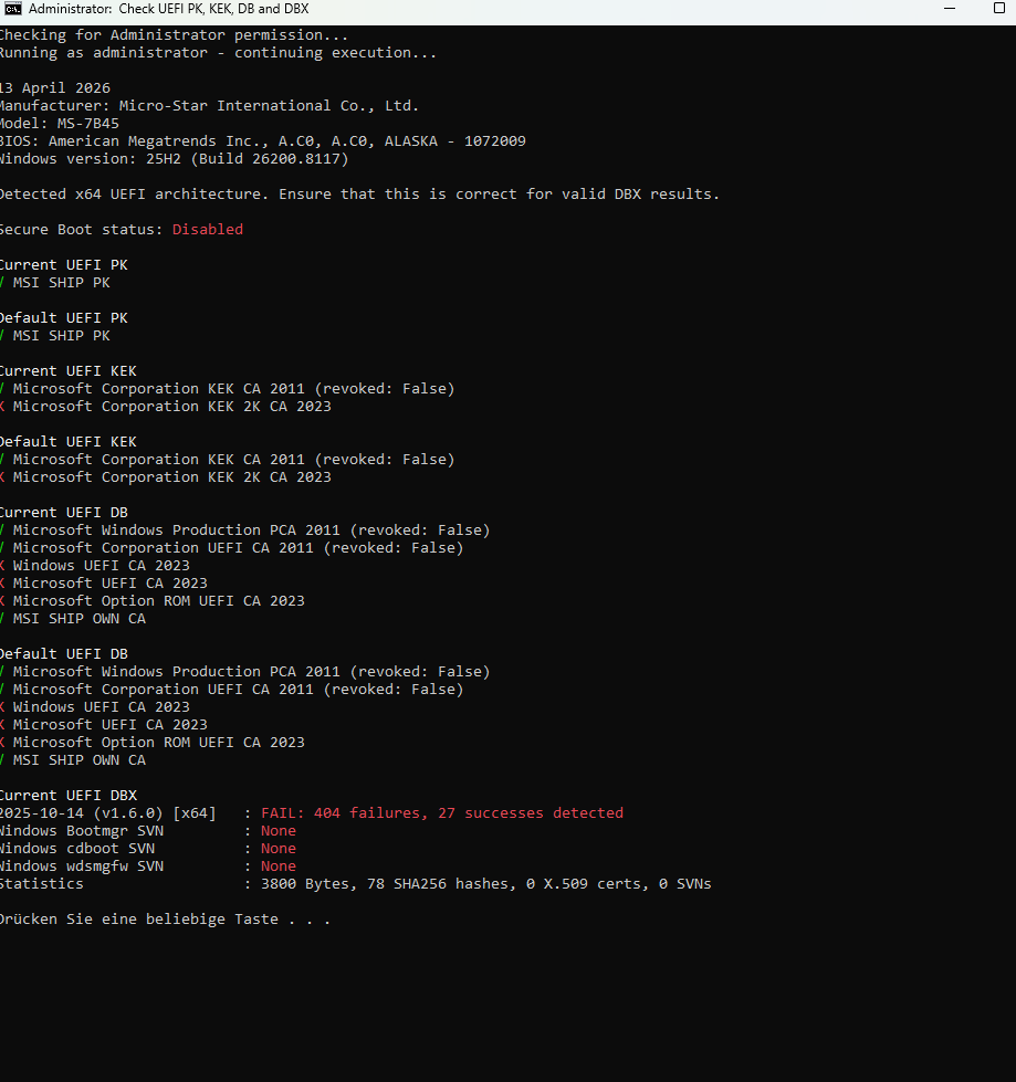

Bitte mal noch "Check Windows state.cmd" ausführen, falls das ohne SB geht. Manchmal musst du das Script 2x ausführen (beim ersten Mal kommen manchmal lauter Fehlermeldungen).

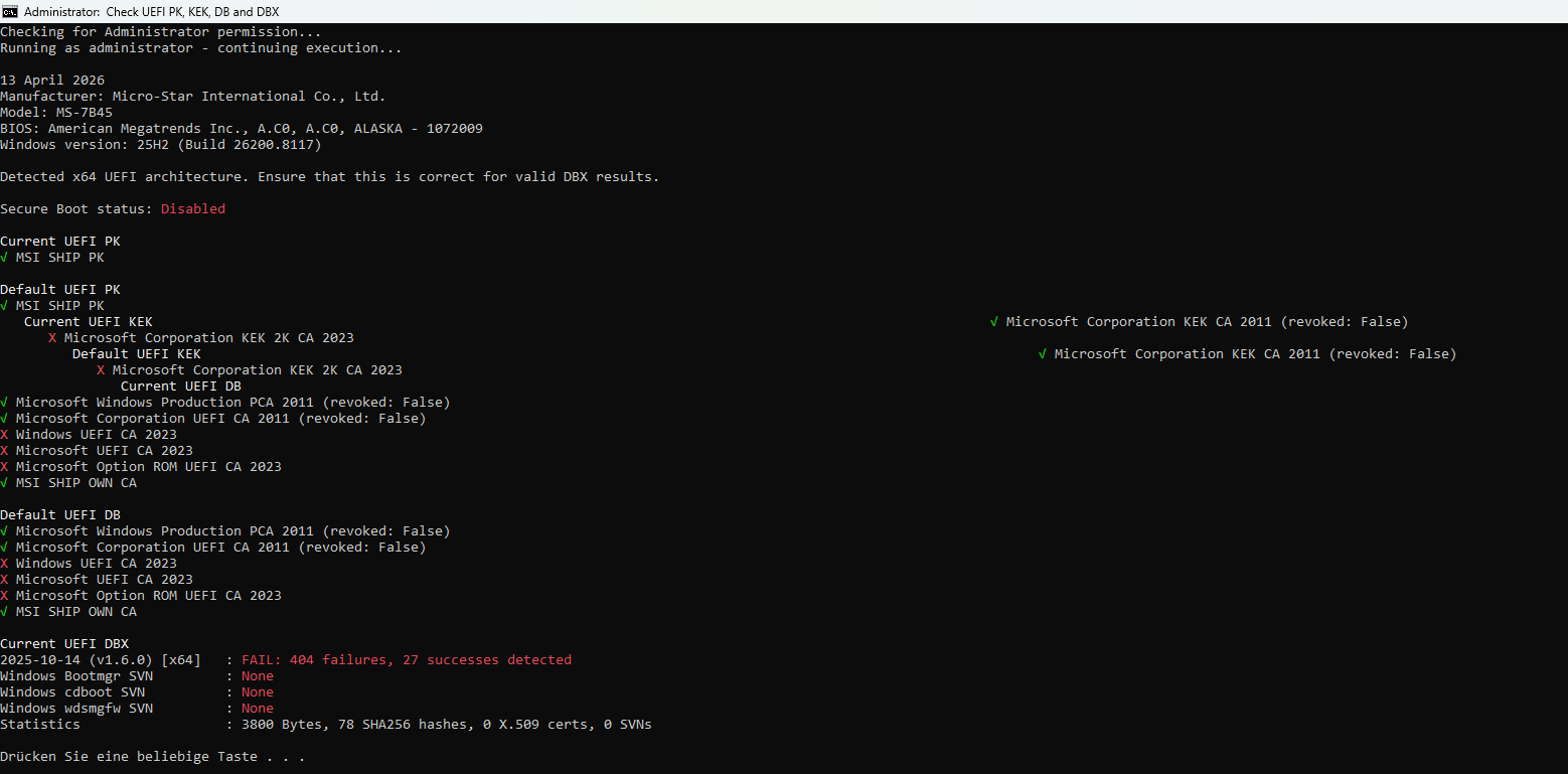

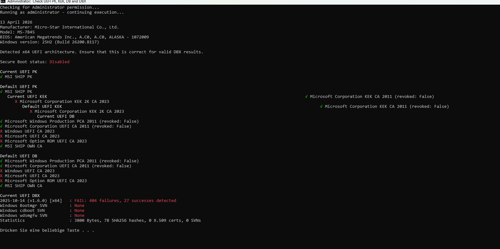

Was schonmal klar ist: Dir fehlen die 2023er Zertifikate im UEFI und auch im CMOS-Speicher. Das ist mit dem alten BIOS und dem CMOS-Reset nicht anders zu erwarten. Was mich stutzig macht, sind vor allem die Fehler bei der UEFI DBX. Da kannst du mal testen, ob das Script "Apply DBX update.cmd" da evt. Abhilfe schafft.

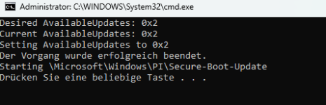

@qiller Ist das Bild drunter, hab ich im Nachhinein angehängt oder meinst du nochmal ausführen?
Hab das Apply DBX update ausgeführt, da stand es lief successful, im Anhang nochmal Check Uefi PK etc. nach dem DBX update
Habe auch gestern nochmal das BIOS geflashed auf die neueste Version, hat auch nix geholfen nur als Info
inkl. Reboot? Ansonsten mach den mal und lass nochmal den Check laufen.Cheater7694 schrieb:nach dem DBX update

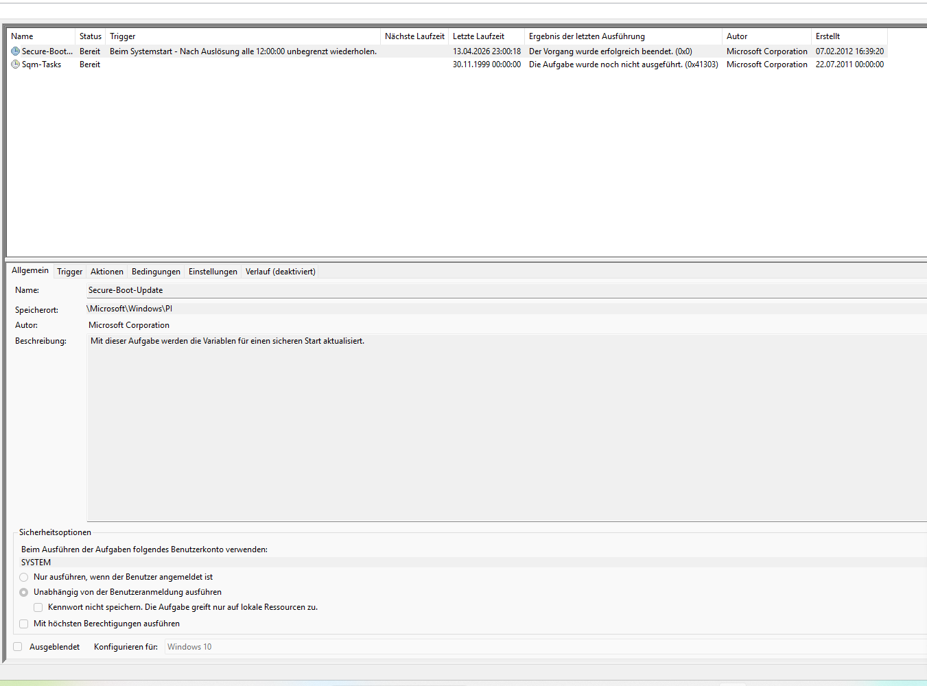

Re-applying the Secure Boot DBX updates
If the Secure Boot variables were accidentally reset to default in the UEFI/BIOS settings for example, it is possible to make Windows re-apply the DBX updates that Windows had previously applied. Right-click Apply DBX update.cmd and Run as administrator. Wait for awhile. The DBX updates should be applied after that.

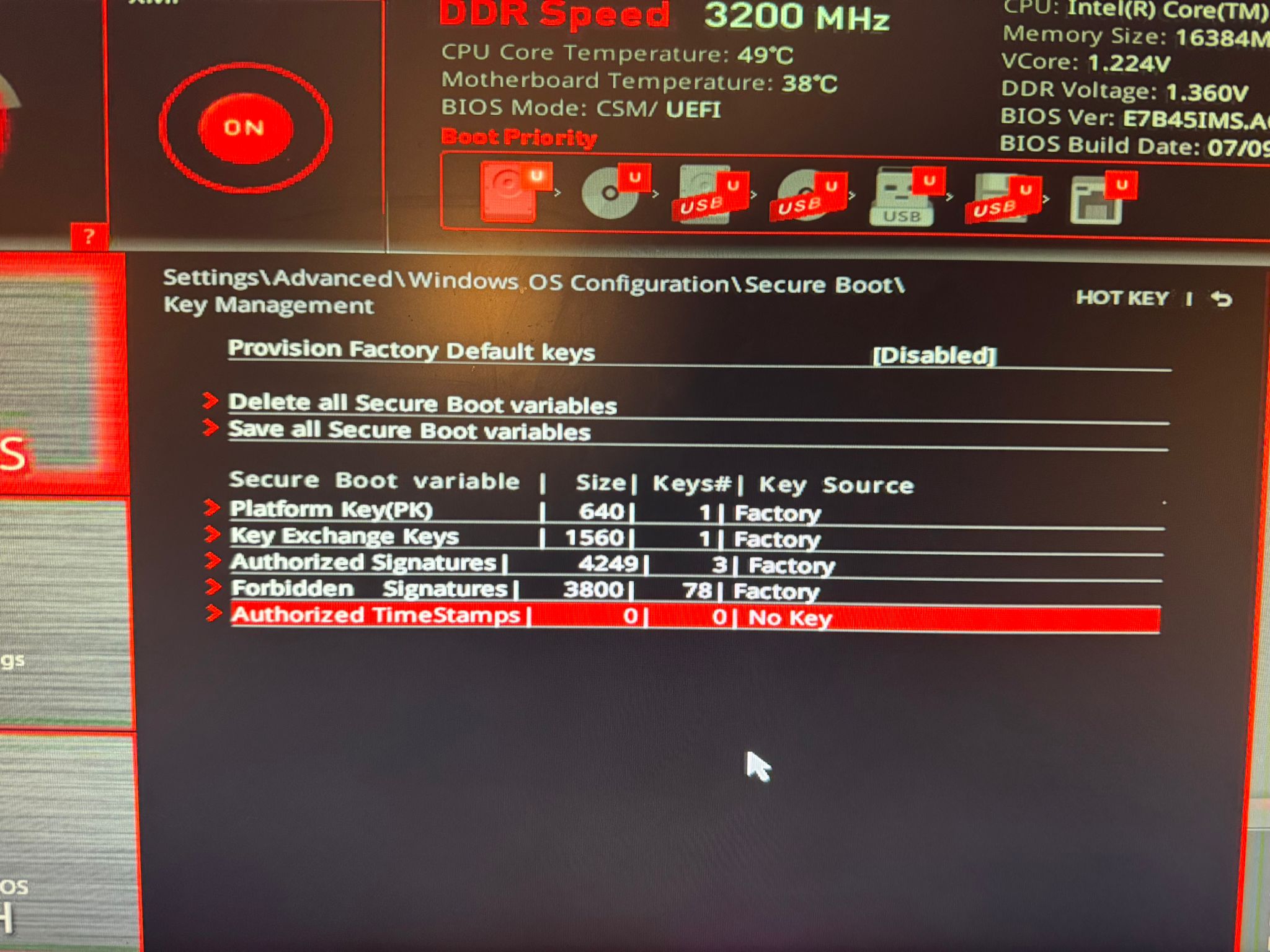

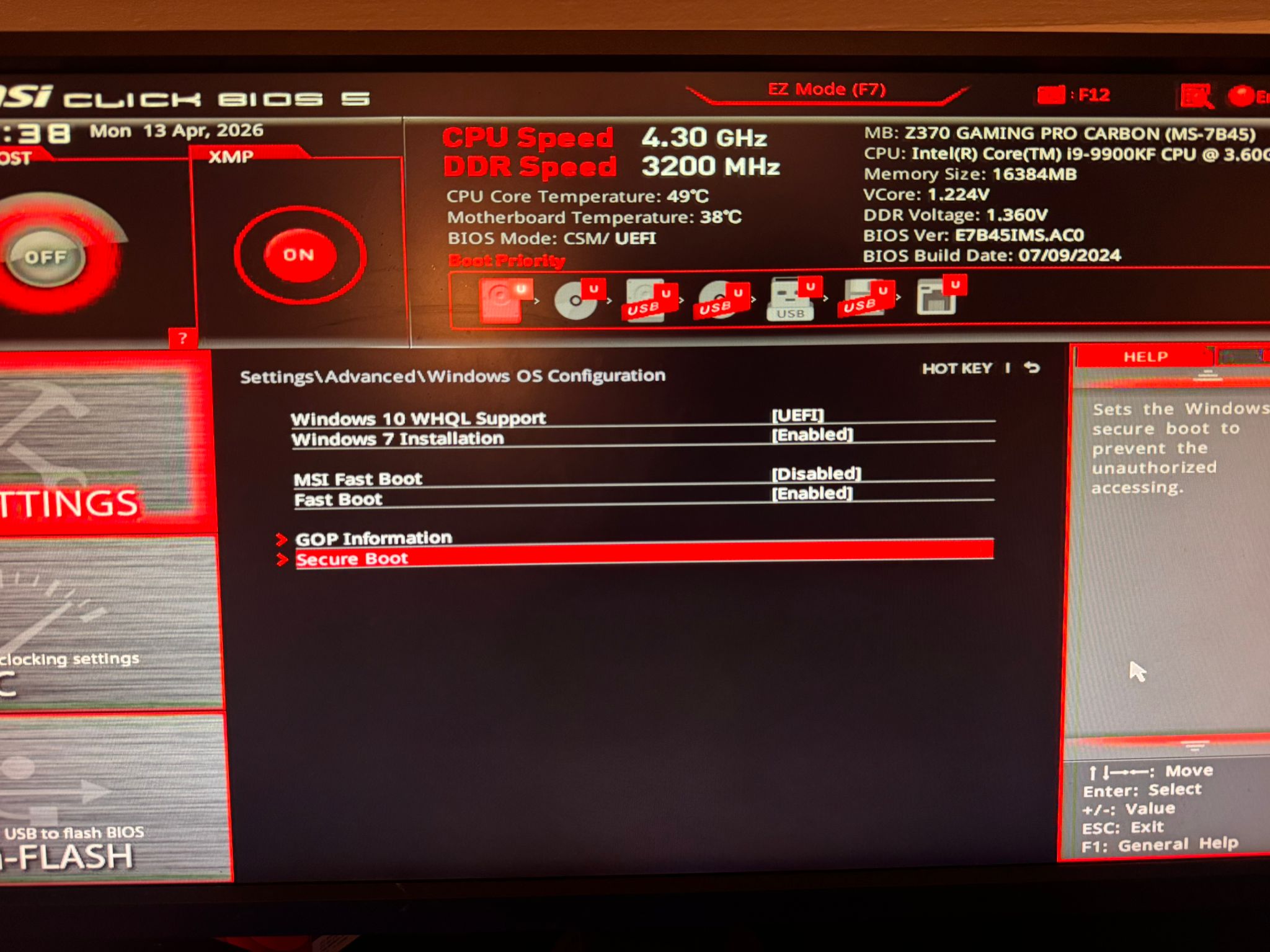

Leider beides nix geholfen. Ich häng mal an wies bei mir aussieht, is leider schlechte Quali stelle nur Secure Boot auf enabled. Beim starten kommt dann wieder kurz das Logo und danach nur noch schwarz bis ich Ausschaltknopf drücke. Wenn irgendwelche Settings im Bios helfen bei der Lösungssuche kann ich das auch alles schicken, aber spielt wie gesagt keine Rolle ob es alles optimized defaults ist oder nicht, ob Fast boot an/aus auch egal. Alles schon probiert. Secure Boot mode muss ich auf custom stellen um die Factory Keys zu enrollen, sonst lässt sich secure boot nicht enablen
Hier noch die BIOS Sachen
