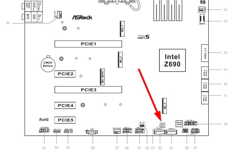

Das Brett hat angeblich einen Clear CMOS Button laut Handbuch. Der Reset wie Dein KI-Fund vorgeschlaegt ist unnoetig. @ed_lumen

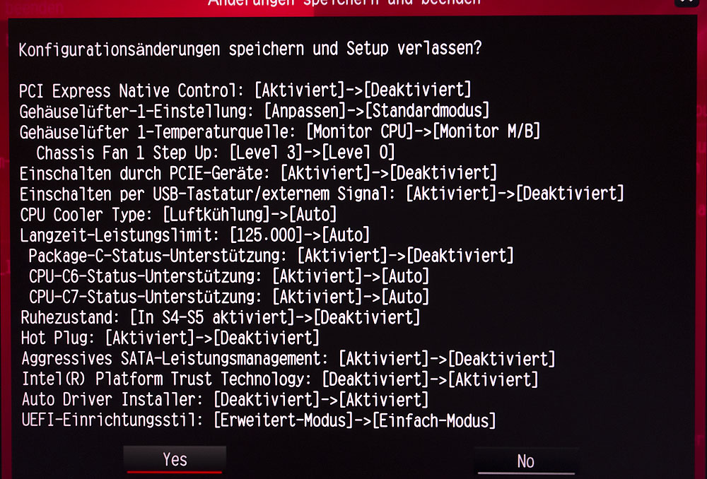

ich will bei der gelegenheit das bios updaten. aber anstatt dieser methode wäre die hier wohl naheliegender, richtig? dabei gehen eh alle einstellungen verloren, richtig? die würde ich dann nach obigem abbild einstellen, korrekt? ich kann immer noch nicht glauben, daß all das nötig ist nach dem versuch auf meine alten vhs-kassetten zu gucken ...
