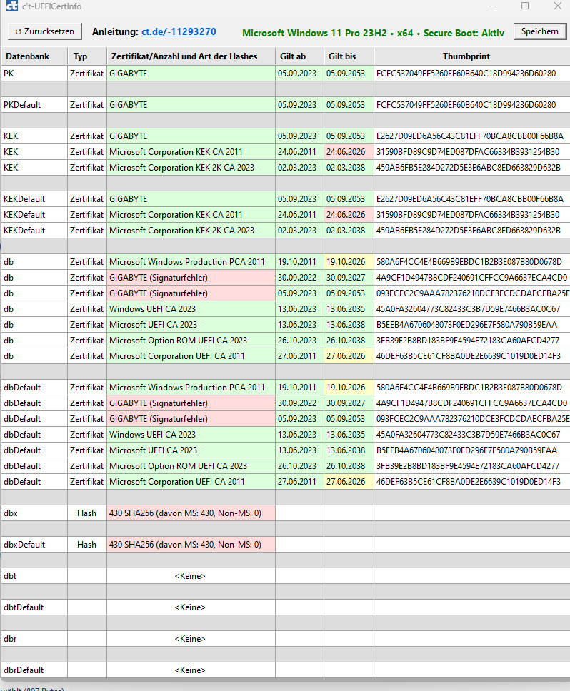

ich habe erst im Mai gemerkt, dass das Senden von Diagnosedaten nicht aktiviert war. Dies scheint ja nötig zu sein, das man die neuen Zertifikate bekommt. Also alles aktiviert. Bis gestern habe ich aber bei der Zertifikatspüfung mit der Powershell immer ein "false" bekommen.
Deshalb habe ich das Bios meines MB Gigabyte Z690 auf den neuesten Stand gebracht.
Nach erneuter Zertifikatspüfung mit der Powershell bekomme ich nun ein "true".
Wenn ich aber unter Gerätesicherheit unter Windows Sicherheit schaue wird mir dies angezeigt.
Nach Windows Auskunft bedeutet es das:
Stellen Sie sicher, dass auf Ihrem Gerät die neuesten Windows-Updates installiert sind. Starten Sie einen Neustart, wenn Sie dazu aufgefordert werden.
Windows Update zeigt das alles auf dem neusten Stand ist.
Muss ich jetzt noch was machen oder ist es so ok?
Gruß Ecke

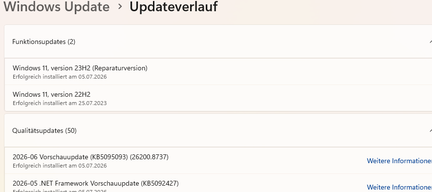

So, nachdem ich noch alles mögliche ausprobiert habe, ist jetzt endlich Win11 25H2 drauf und auch alle neuen Zertifikate!
Was ich zb noch gemacht habe:
Ich habe nochmal alles bereinigt was vielleicht noch von alten Updates über war => Keine Besserung
Komponenten-Store reparieren:
Öffnen Sie die Eingabeaufforderung (CMD) als Administrator und führen Sie nacheinander diese Befehle aus, um Systemfehler vorab zu korrigieren:
  • DISM.exe /Online /Cleanup-image /Restorehealth
  • sfc /scannow
=> Keine Besserung
minimal Boot durchgeführt und alles an autostart deaktiviert => Keine Besserung
zusätzlich alles an USB außer Tastatur und Maus ausgestöpselt => Keine Besserung
Reparaturinstallation von 23H2 (war ja mein aktueller Stand) => Keine Besserung blieb bei 61% hängen, schon mal besser als bisher bei 31%
Habe dann noch im Internet gefunden, das ein Sennheiser Treiber Probleme gemacht hat, den hatte ich auch => deinstalliert und nochmal die obrigen Schritte ausgeführ. Und oh wunder, es lief durch.
Gleich danach wieder Win 11 25H2 als Reperarur Installation im laufenden Berieb durchgeführt und lief ohne Probleme durch.
Was ich noch eigenartig find ist, dass das update nicht im Verlauf auftaucht.

OK, dein BIOS ist schon mal auf aktuellem Stand. Selbst nach einem BIOS Werksreset bekommst du keinen Streß.

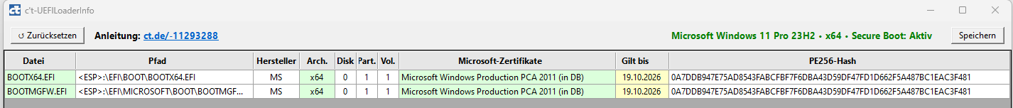

ABER dein Bootmanager ist noch auf dem alten Stand. (2) Dort muss 2023 in der Zertifikatbezeichnugn stehen.
Das sollte übers Windows-Update eigentlich automatisch passiert sein. Sind bei Dir alle Updates eingespielt?
Da dein BIOS die alte und die neue Version kennt, sollte der Rechner aber weiterhin booten. Sicherer wäre es die Bootmanager auszutauschen. Ggf. manuell:

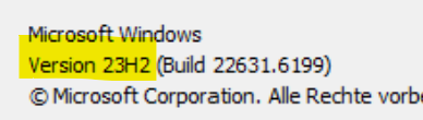

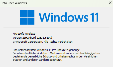

liegt hinter Paywall konnte ich nicht lesen, habe aber jetzt mal nach meiner winversion geschaut, da scheint mir doch was zu fehlen?
Oh
Da bekommst du auch keine Updates mehr. Wieso hast du kein 25H2?
Hast du getrickst um auf Win11 zu kommen?
