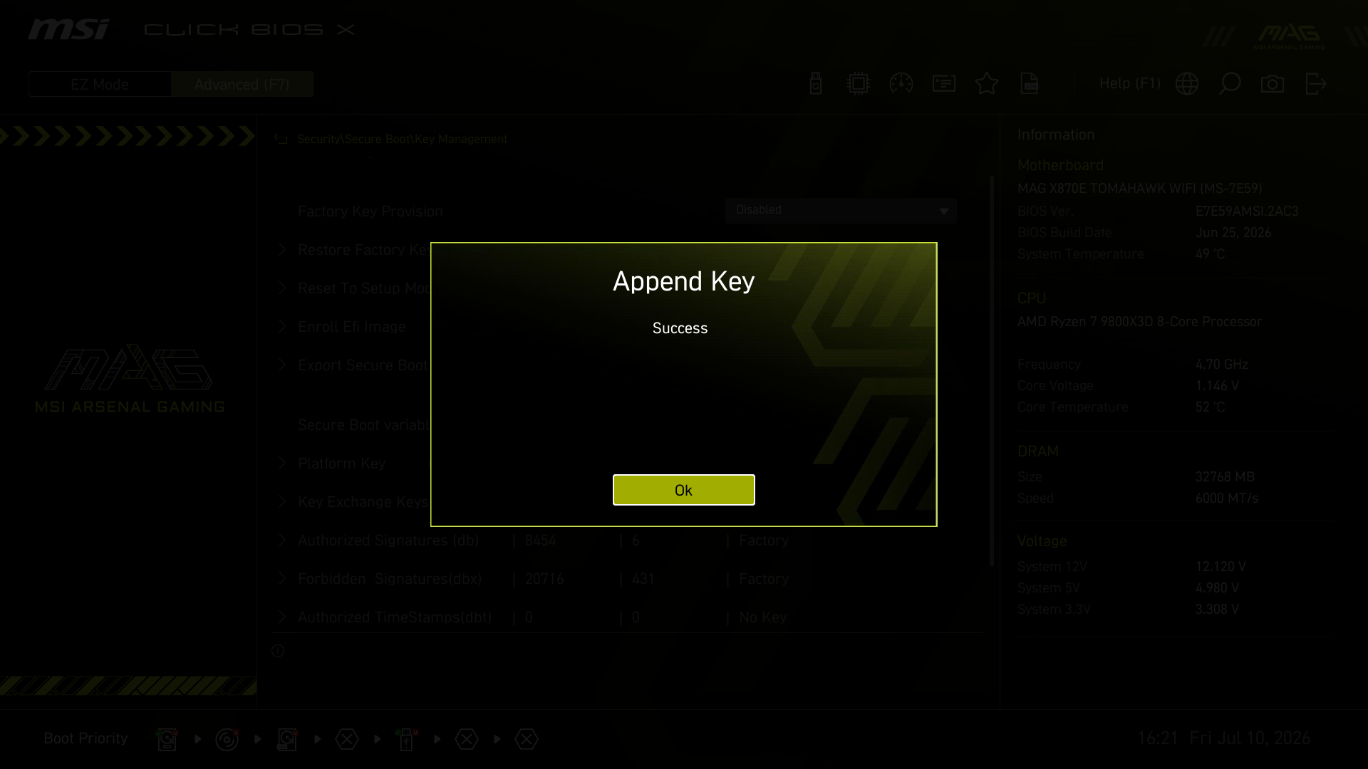

Was meines Wissens nach problematisch ist, du kannst nicht einfach selbst da was rein impfen.

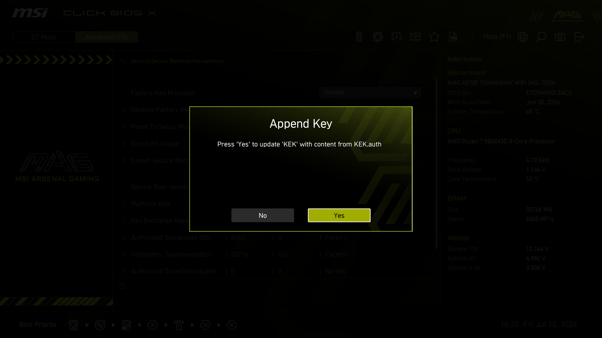

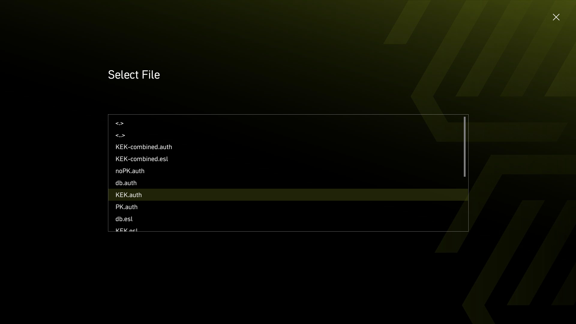

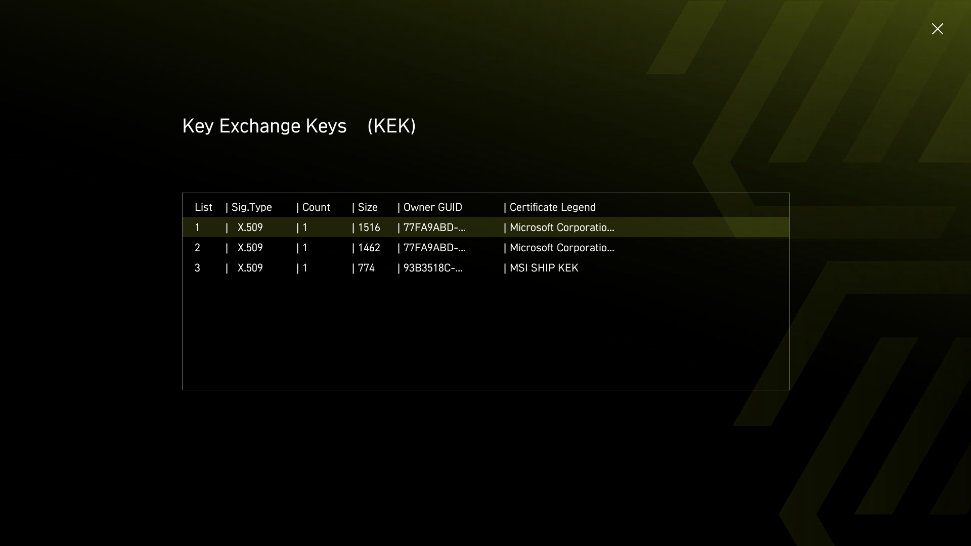

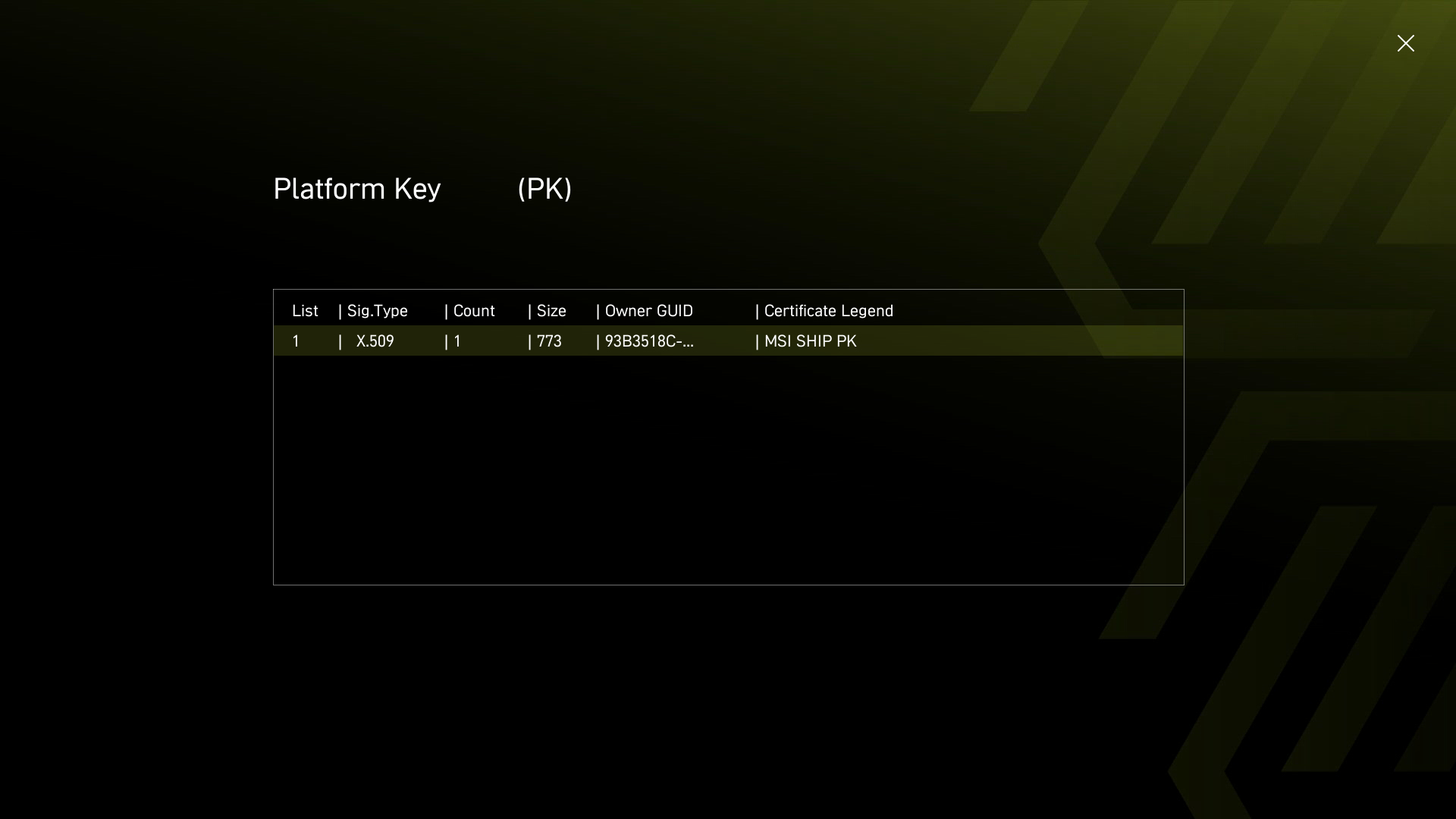

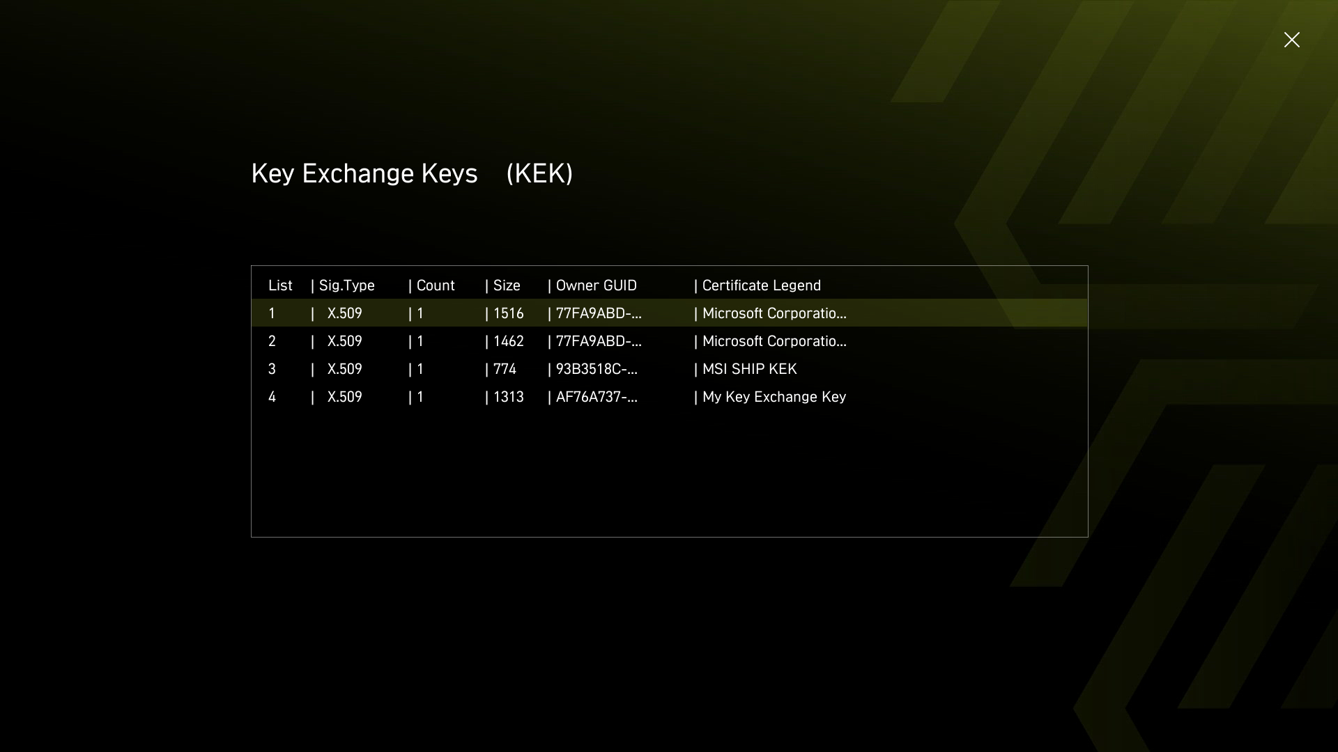

Kann sein, dass das ne Konfigurationssache seitens des OEM oder dessen Platform Key ist, aber mein Mainboard lässt das Enrollment eines weiteren KEK zu, auch wenn mir die Zertifikatskette nebst Platform Key nicht gehört.
Das Ergebnis davon danach:
Bash:
$ efi-readvar -v PK ; efi-readvar -v KEK
Variable PK, length 817
PK: List 0, type X509
    Signature 0, size 789, owner 93b3518c-be8a-4b7a-906d-f34c9cfa7c6f
        Subject:
            CN=MSI SHIP PK
        Issuer:
            CN=MSI SHIP PK
Variable KEK, length 5241
KEK: List 0, type X509
    Signature 0, size 1532, owner 77fa9abd-0359-4d32-bd60-28f4e78f784b
        Subject:
            C=US, ST=Washington, L=Redmond, O=Microsoft Corporation, CN=Microsoft Corporation KEK CA 2011
        Issuer:
            C=US, ST=Washington, L=Redmond, O=Microsoft Corporation, CN=Microsoft Corporation Third Party Marketplace Root
KEK: List 1, type X509
    Signature 0, size 1478, owner 77fa9abd-0359-4d32-bd60-28f4e78f784b
        Subject:
            C=US, O=Microsoft Corporation, CN=Microsoft Corporation KEK 2K CA 2023
        Issuer:
            C=US, O=Microsoft Corporation, CN=Microsoft RSA Devices Root CA 2021
KEK: List 2, type X509
    Signature 0, size 790, owner 93b3518c-be8a-4b7a-906d-f34c9cfa7c6f
        Subject:
            CN=MSI SHIP KEK
        Issuer:
            CN=MSI SHIP PK
KEK: List 3, type X509
    Signature 0, size 1329, owner af76a737-536a-47bc-b21a-f7759cbc45fb
        Subject:
            CN=My Key Exchange Key
        Issuer:

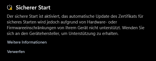

Auf dem Asrock z790 D4 PC mit i7 13700KF ist das Update seit 19.06.2026 drauf nach dem ich mit Securebootrecovery das Problem mit invalid Secureboot beheben konnte. Beim Acer Aspire 5 517-53 fehlt es bis heute.
Ganz ehrlich ich glaub auch nicht mehr das es kommen wird ist doch KEK 2023 schon abgelaufen und kann glaub ich gar nicht mehr aktualisiert werden. Zwar sagte Acer das Update würde am 02.07.2026 per Windows Update ausgeliefert aber bis her war gar nichts. CA 2023 ist zwar vorhanden und wurde laut Tools installiert es fehlt aber das wichtige KEK 2023.

Ich glaub nicht mehr dran das da was kommt.
Ob der Laptop dann in 3-5 Jahren Elektroschrott ist wird sich zeigen.
Beim PC habe ich folgenden Status.
Der fehlt beim Laptop.
Diese Unterstützung kam bisher nicht obwohl gesagt wurde siehe Auszug Antwort von Acer bisher nicht.
Sollte es irgendwann mit dem Start Probleme geben, würde ich auf dem Laptop Secureboot deaktivieren.
