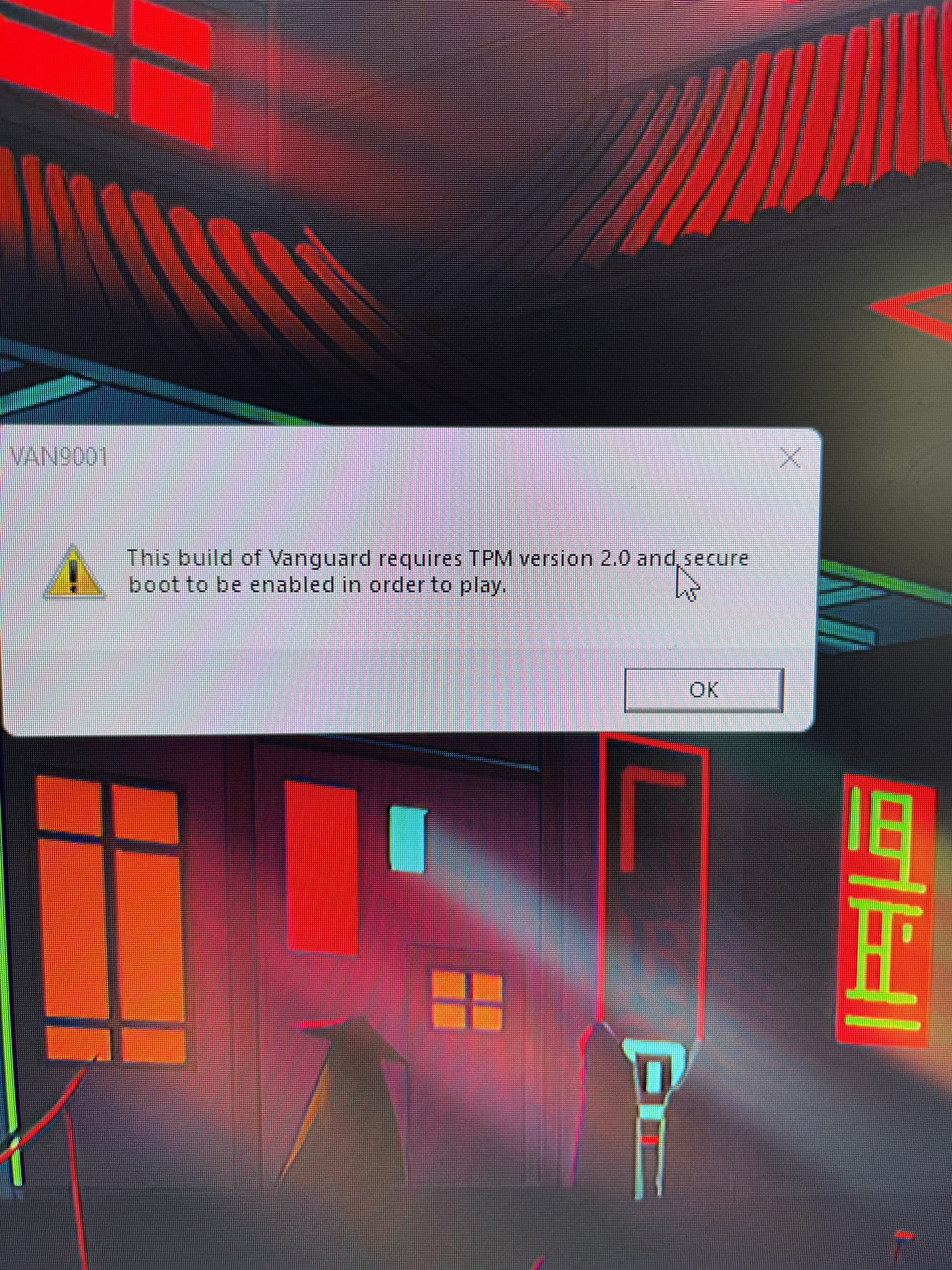

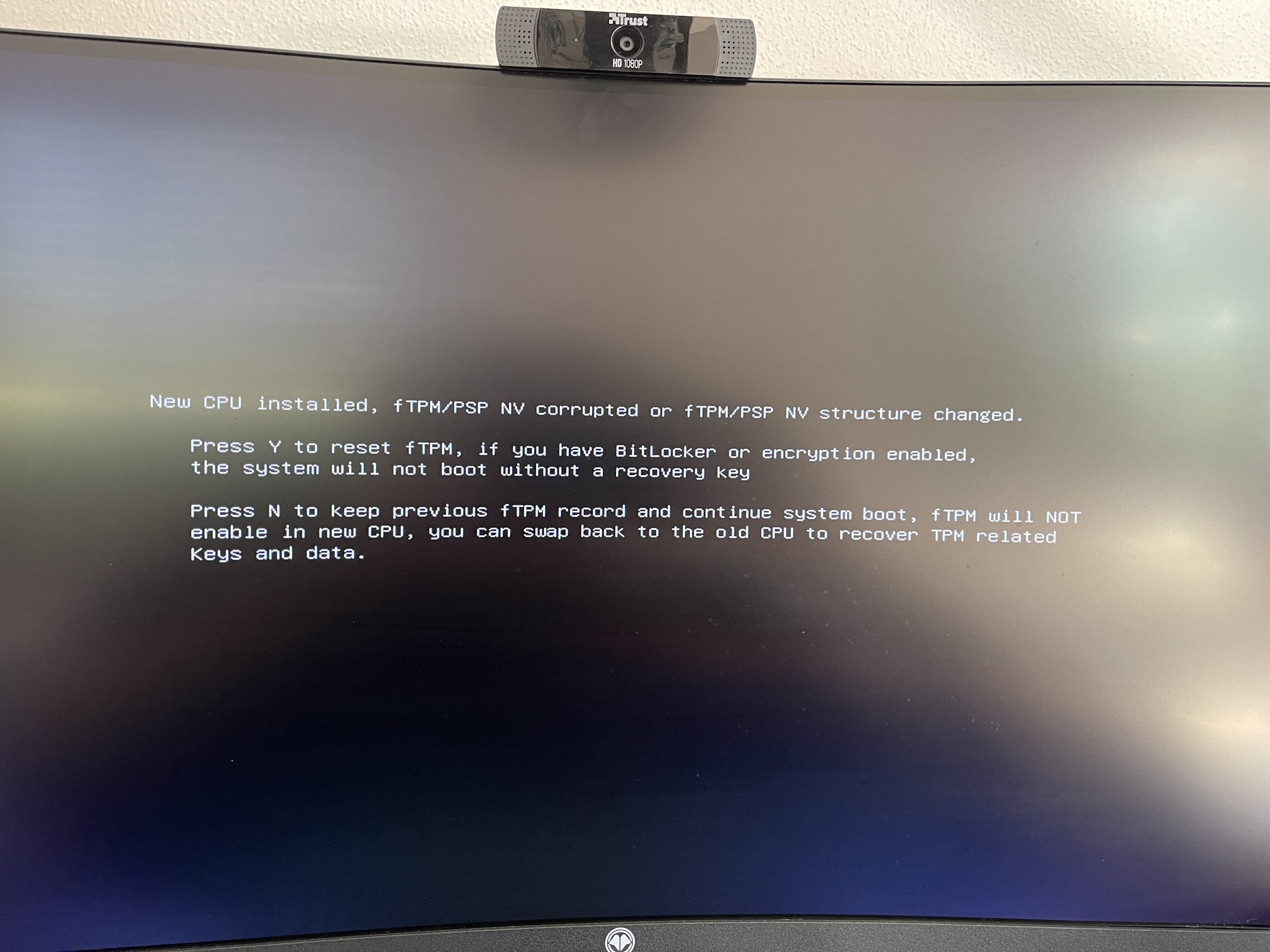

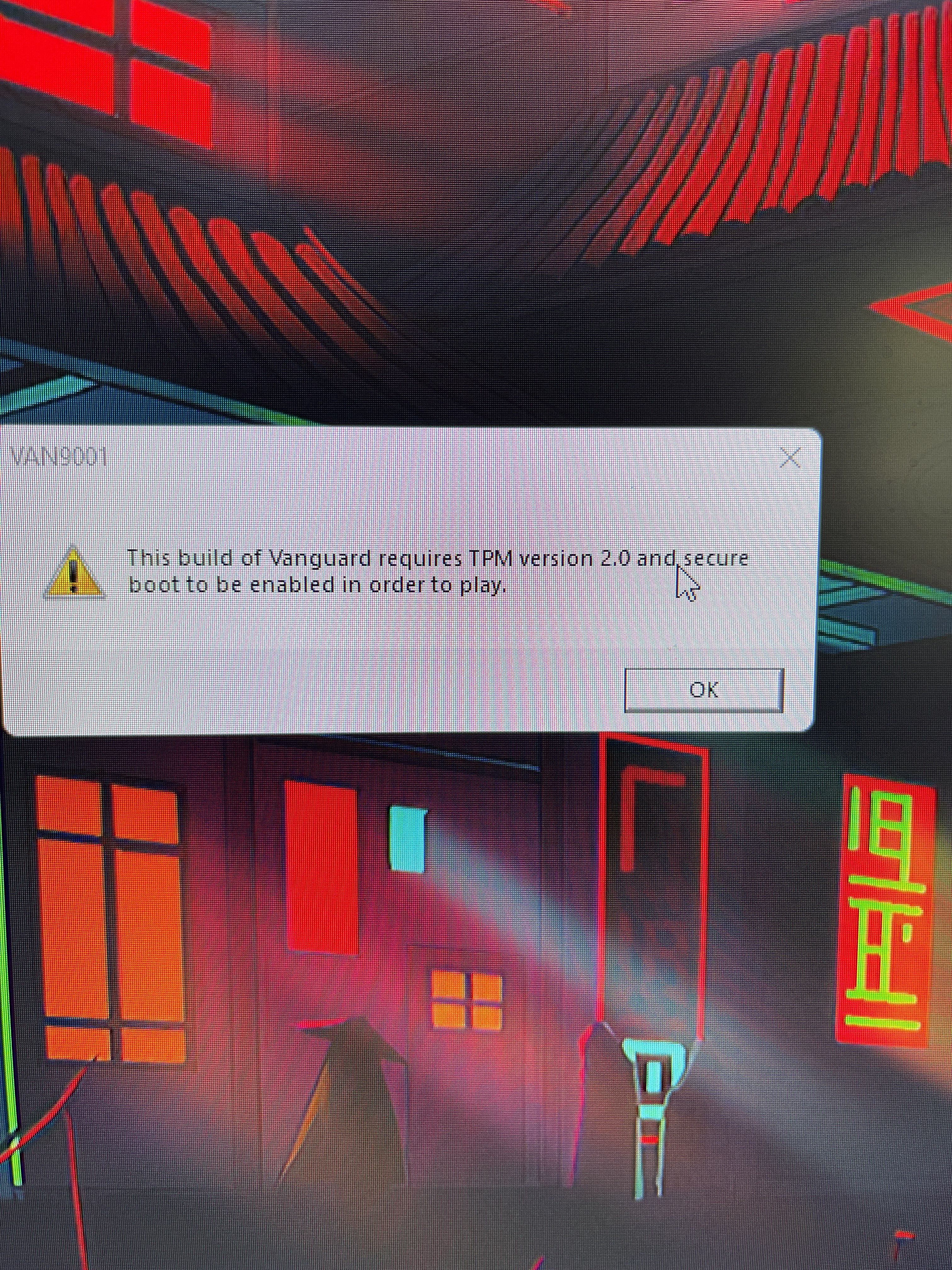

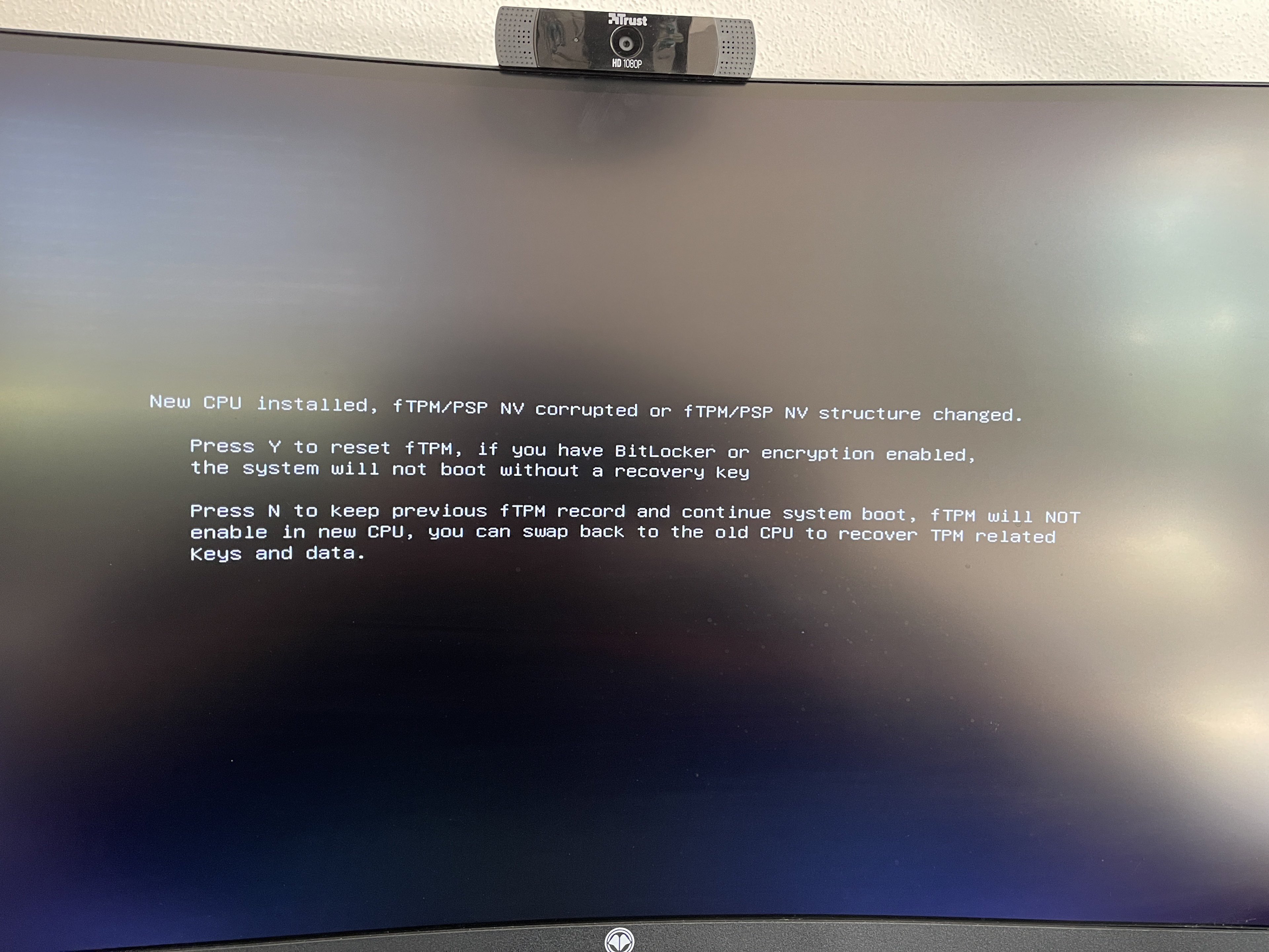

Hallo, ich habe in meinem PC eine neue CPU eingebaut, die ich oben angegeben habe. Darauf hin kam die Fehlermeldung, die ich im Anhang hinzugefügt habe. Habe beim ersten mal N gedrückt, musste aber dann feststellen, dass ich kein Valorant mehr starten konnte, da angeblich mein SecurityBootService nicht aktiviert wäre. Daraufhin habe ich meine alte CPU wieder eingebaut ( AMD RYZEN 7 3700X), kurz gebootet und wieder meine neue CPU eingebaut, damit ich die Fehlermeldung wieder triggern konnte. Als das geschah habe ich Y gedrückt um mein fTPM zu resetten. Dies behob aber meinen Fehler nicht. Wenn ich jetzt ins BIOS gehe und TMP 2 und SecurityBoot aktiviere, bootet mein PC zwar aber SecurityBoot ist laut Valorant immer noch deaktiviert. Nach weiteren Recherchen habe ich im BIOS denn Q Code 9E gesehen, der aber ja nur sagt, das mein TPM aktiviert ist.

Einfach Y drücken beim starten und fertig.
Wo ist jetzt dein Problem?
wie schon gesagt, ich habe mein fTPM resettet also das hat geklappt

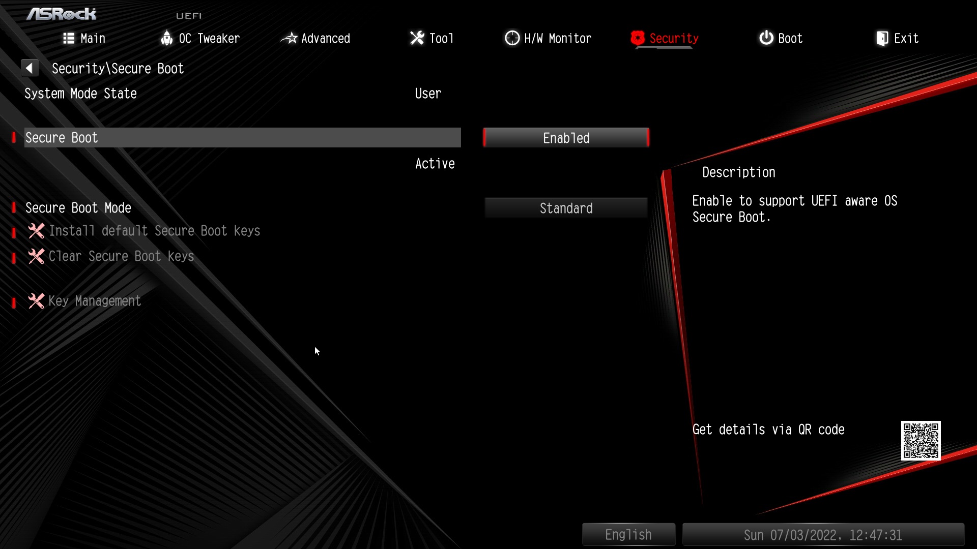

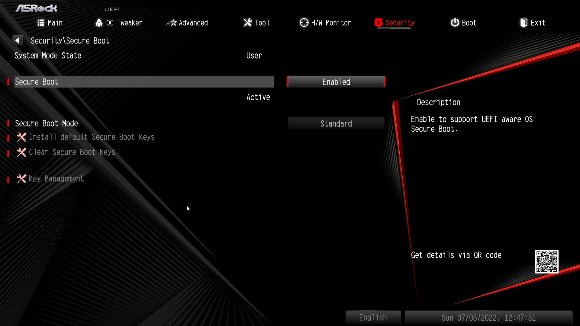

Stell im Bios den Secure Mode auf Standart und gut ist.
Nickel schrieb:

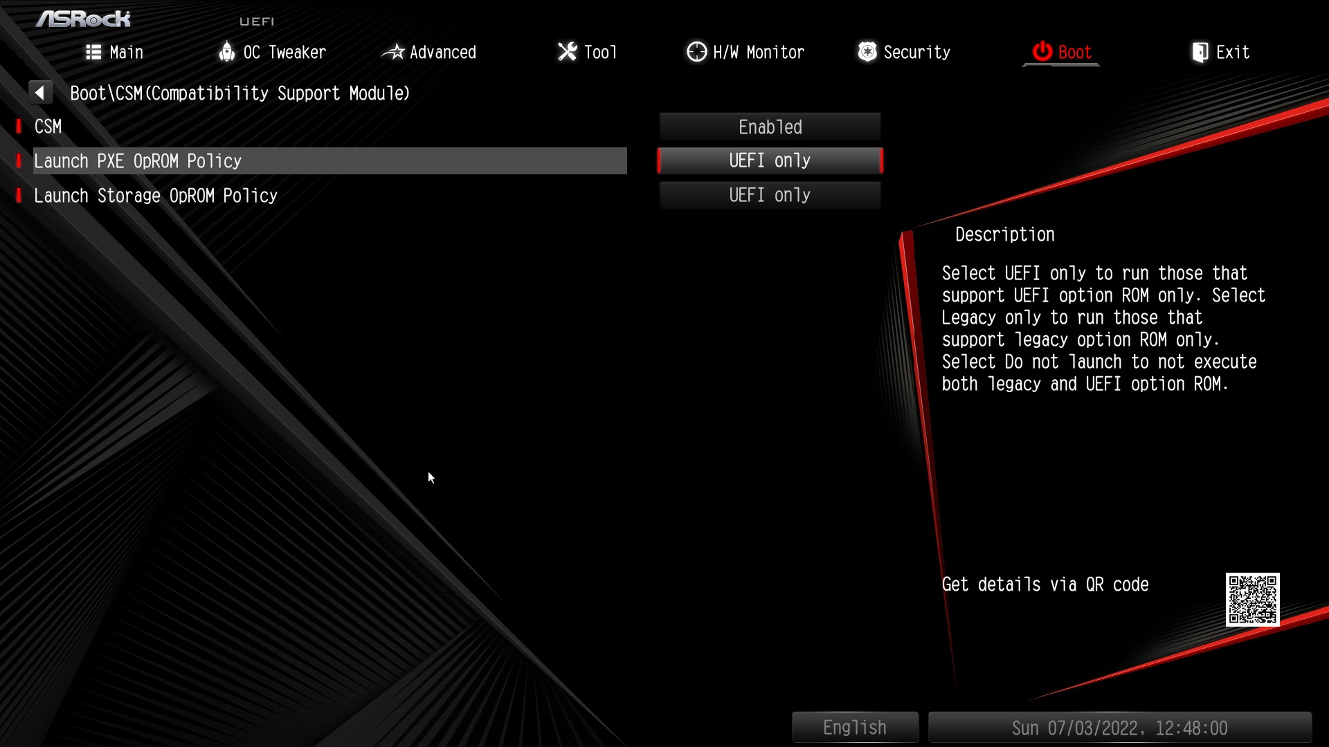

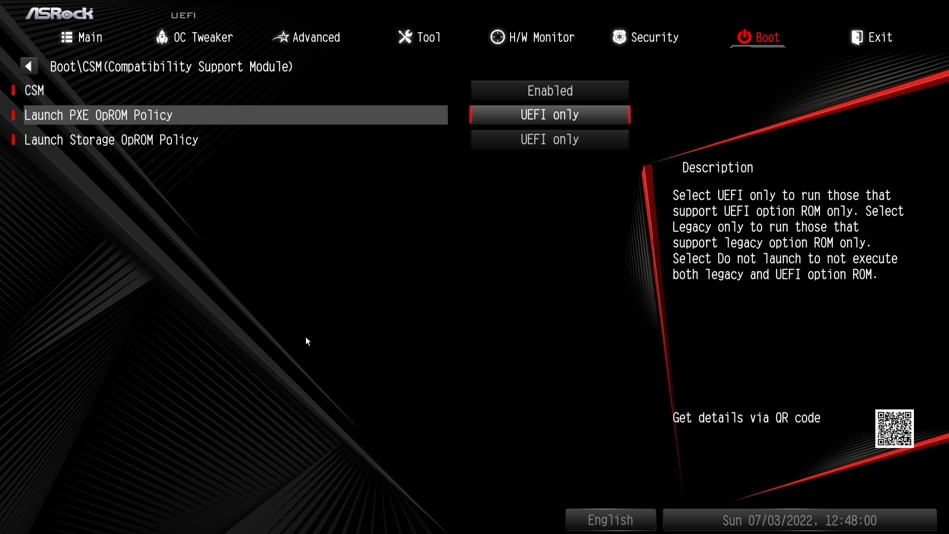

Und zu aktivieren von Secure Boot muss CSM aus sein.
Ach, wirklich??
peterX schrieb:
Ja, CSM muss aus für Secure Boot.
Bei dir ist CSM Aus soweit, und du hast zwei UEFI OpRom auf UEFI only, da bist du nicht mehr im CSM.
