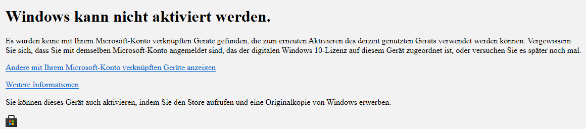

Laut der Fehlermeldung ist es ein Kommunikationsfehler. @ShiftC
Das kann viele Ursachen haben neben dem recht selteneren Nichterreichen der Server.

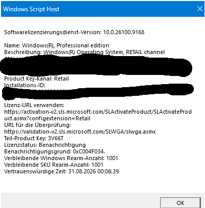

Mir fehlt auch noch die Antwort auf was hier bei "slmgr /dlv" herauskommt. @luwi214

1. hat sich die Fehlermeldung geändert.

IDontWantAName schrieb:
einfach slmgr /dlv ausführen und auf die genaue Fehlermeldung schauen.
Richtig so?
Danke schonmal im Voraus.

@redjack1000 Auf ,,Ich habe kürzlich meine Gerätehardware geändert`` klicken funktioniert bei mir nicht
