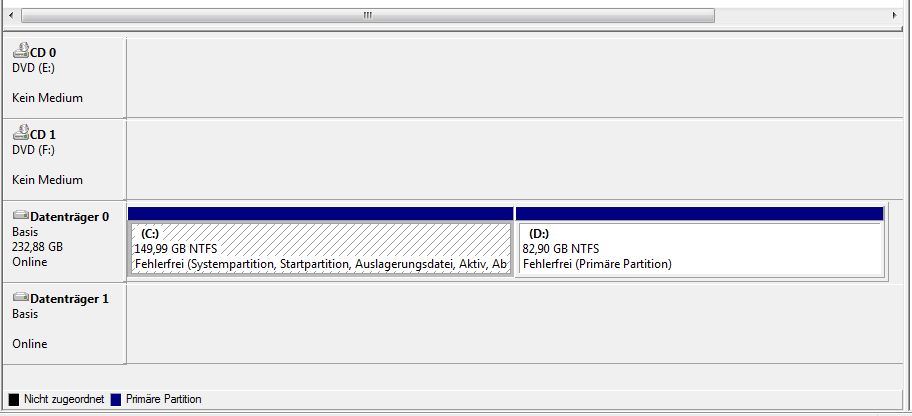

ich habe heute eine neue SATA 320GB 2,5" Platte bekommen.
Stecke ich sie in mein Gehäuse, und schaue in der Computerverwaltung, so sieht es da so aus (siehe Screenshot).
Ich kann auch keine Einstellungen vornehmen, usw.
Öffne ich Acronis Disk Director, so hängt Dieser sich auf.
Was kann ich machen, um nun die HDD noch mal neu zu formatieren, oder was kann ich sonst machen?

Wie oben im Screenshot zu sehen ist, komme ich mit dem Windows Tool nicht weiter.
Das Programm habe ich genutzt, weil Windows auch zu Anfang nicht weiter kam. Die HDD stammt aus einem Acer Notebook, hatte 2 gesperrte recovery Partitionen, die das Windows Eigene Tool nicht frei machen konnte. Mit Acronis ging es.
Nur komme ich nun mit keinem Tool mehr weiter.

Das Windows-eigene Tool geht auch nicht? Dann nimm ein Tool ausserhalb der Windows-Umgebung z.b. PartED von einer Boot-CD.

So späße wie fixmbr usw. würden mir nichts bringen? Weiß im Moment zwar nicht, wie es geht, aber ich habe im Kopf, dass es da sowas mal gab?!
Wer weiß wo der Fehler liegt, MBR neu schreiben könnte bei sowas auch helfen.
fixmbr aus der Repakonsole heraus, fragt sich nur ob das alle MBR neu schreibt oder nur den der 1. Platte im System, und ob die Repa-Konsole Deine USB-Platte anmeldet/findet.

nur "fixmbr" tippen in der Repakonsole
Würde auch von einer 98-Bootcd/diskette (manche haben das ja noch, ansonsten www.bootdisk.com) ein "fdisk /mbr" gehen
oder falls Du ein altes Ghost hast, da ist gdisk dabei, mag ich auch gerne .. das wäre dann "gdisk 0 mbr" von einer Bootdisk aus gestartet.

Habe gerade die PartED LiveCD drin, aber da geschieht nichts. Habe natürlich im Bios auf Boot von CD umgestellt.
Unter WinXP komme ich nicht in die Konsole. Der sagt mir direkt, dass die Install nicht fortgesetzt werden kann, da keine HDD gefunden wurde (btw: im Bios wird sie richtig erkannt).
Und Vista fängt ja gleich die Install an.
Win98 habe ich auch noch hier rum fliegen ;) Komme ich damit denn weiter bei NTFS, was auf der Platte sein sollte?
Der MBR ist ausserhalb des Filesystems, es ist wurst wie die Partitionen formatiert sind.
Was bedeutet es geschieht nix? Kommt nicht mal die Boot-Meldung vom Linux-Loader?
Doch.. jetzt... hatte dummerweise wieder auf HDD Boot gestellt ;) Mein Fehler...
Ich versuche es gerade mal.

Es scheint funktioniert zu haben! Ich muss sagen, obwohl ich Deinen ersten Comment nicht so toll fand, bist Du gerade mein Held der Stunde ;)
